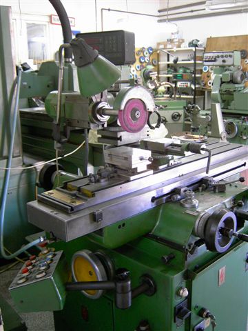

Nosze sie z zamiarem zakupu jakiejs niezbyt duzej szlifierki do plaszczyzn.
Jako ze nigdy nie mialem stycznosci z takimi maszynami zwracam sie z pytaniem na co zwrocic uwage przy zakpupie jakiejs niedrogiej maszyny.
Myszle np nad czyms takim:
http://allegro.pl/sab1-ze-stolikiem-mag ... ?source=oo
IMPULS3
Posty: 7645
Lokalizacja: LUBELSKIE
Post napisał: IMPULS3 » 22 mar 2011, 21:59
Ta szlifierka to ostrzalka narzędziowa a nie szlifierka do plaszczyzn, chociaż szlifować się da ale jest to trochę uciążliwe. :???:

Post napisał: Mariuszczs » 23 mar 2011, 10:04
Ja trochę szlifuje na płasko na narzędziówce NUA25 - bardzo uciążliwe. Wrzeciono w sumie słabe i trzeba się namachac ręcznie niesamowicie. Jakośc nie jest suer, ale to nie wiem czy wynik nierównomiernego posuwu z ręki, czy dlatego że łożyska wyją i jakieś drgania są od ich zużycia.
To jest szlifierka do ostrzenia narzędzi frezów wierteł it, ja na niej profiluje też noże przecinaki co jest bardzo wygodne i skuteczne. Muszę zrobic przystawkę do noży do heblarek bo stolarzy w koło trochę jest - do tego ta maszyna stworzona.
Ogólnie to są nawet fabryczne przystawki do szlifowania wałków i otworów, ale to też nie będzie super wychodzic wydaje mi się.

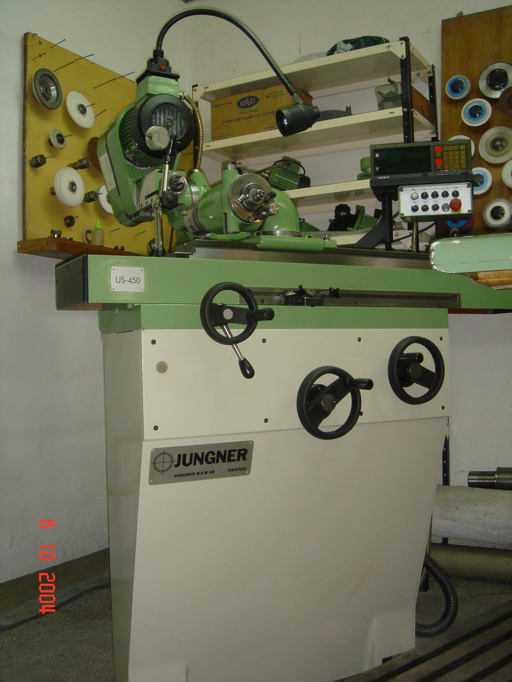

Post napisał: WZÓR » 23 mar 2011, 10:42
azaz pisze:czemu uciazliwe?
Stol mafgnetyczny jest a mi zalezy zeby szlifierka byla jak najmiejsza przy jak najwiekszym polu
Nie będę się rozpisywał - kolega Mariuszczs napisał już w tym temacie wszystko.
Szukaj takiej jak na foto.

Post napisał: IMPULS3 » 23 mar 2011, 21:01
Dodam tylko ze jeżeli stól magnetyczny jest zdejmowany co jakiś czas, to raczej szkoda bylo by go za każdym razem szlifować a tym samym za każdym zalożeniem będzie troszkę krzywo leżal i nie nadaje się takie użytkowanie do precyzyjnego szlifowania.
Mariuszczs pisze:Jakośc nie jest suer, ale to nie wiem czy wynik nierównomiernego posuwu z ręki, czy dlatego że łożyska wyją i jakieś drgania są od ich zużycia.
Prawdopodobnie masz żle wyważoną ściernicę. (gęste dolki na powierzchni)
zdzicho
Post napisał: zdzicho » 23 mar 2011, 22:50
To nie posuw. Np. szlifierka Jungner ma posuwy ręczne ,a powierzchnia wychodzi super.
Możliwe przyczyny to wrzeciono( padły łożyska) ,niewyważona ciężka ściernica, zużyte prowadnice stołu,lub rolki ,luzy na kolumnie.

zdzicho pisze: Np. szlifierka Jungner ma posuwy ręczne ,a powierzchnia wychodzi super.
Jungner ma również posuw hydrauliczny - rzadko kto wybiera taką dodatkową opcje bo jest mało przydatna a droga. W NUA25 również mam posuw hydrauliczny w ogóle go nie używamy.
Mam takiego jungner-ka i NUA25 różnica jest przede wszystkim w tym że tarcze jungnra (uchwyty na to pozwalają) się wyważa a w NUA25 do średnicy tarczy fi 150mm nie ma możliwości wyważanie tarczy i to jest przede wszystkim duża różnica w jakości powierzchni. Inna sprawa że najczęściej spotykane NUA25 są bardzo leciwe i już nie najlepszej kondycji.
