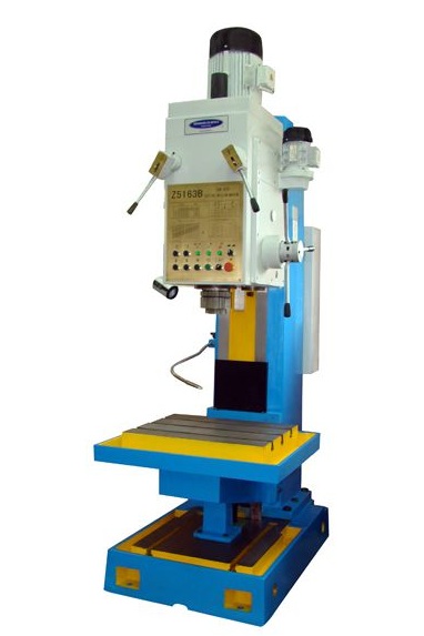

Osobiście bym nie kupił jeśli do stali i wiertłem ø13
Z mojej a mam taka sama został tylko stolik,rura kawałek korpusu i silnik reszta nowa zrobiona.
Dziś wiem że za dobre rzeczy trzeba płacić ale to tylko moje odczucie i tak robię
i np kupiłem taką :mrgreen:
BYDGOST
Posty: 4257
Lokalizacja: Bydgoszcz
Post napisał: BYDGOST » 08 sty 2012, 21:50
Ekstra maszyna. Stożek pewnie 5 Morse'a. Najbardziej chyba cieszy duży stół no i posuwy mechaniczne.
