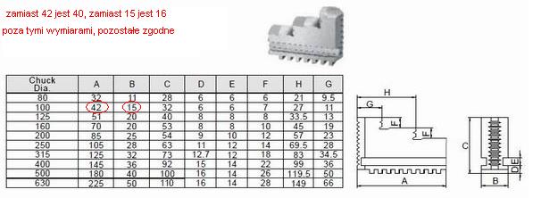

Zamontowałem ostatnio używany, ale w dobrym stanie uchwyt Φ100 do małej tokarki (dorobiłem zabierak zgodny z DIN 6350 od strony nowego uchwytu). Uchwyt jest nieznanego producenta, ale na 99 % polski. Na uchwycie da się odczytać M100ZJ. Nie mam do niego szczęk wewnętrznych, więc pożyczyłem takie, jak do Bisona (myśląc, że będą pasować) no i nie pasują. Różnią się wymiarami, jak w tabeli poniżej (akurat tabela dla szczęk zewnętrznych, ale różnice te same)
Gdzie takie szczęki mogę kupić?
PS. Czasem pracuję na tokarce TSB 16 gdzie jest taki sam uchwyt i też szczęki od Bisona nie pasują.
