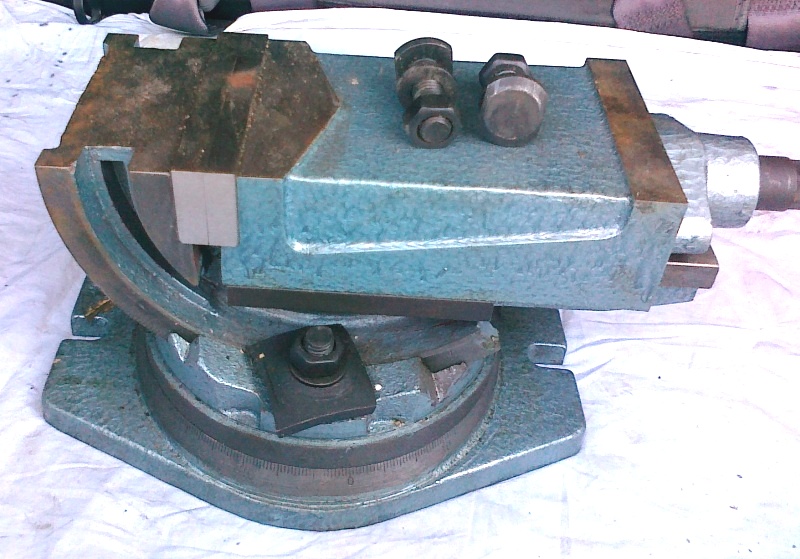

Długo polowałem i wreszcie udało się. Kupiłem na dzisiejszej giełdzie w Bydgoszczy imadło pochylne BISON typ 6530, szerokość szczęki 100 mm. Imało nowe, nieużywane, ale niestety ze śladami korozji - skutek niewłaściwego konserwowania. Cena 300 zł. W moich rękach dojdzie do siebie.

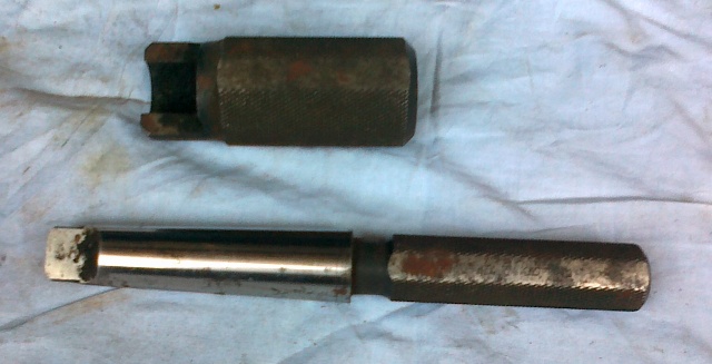

Przy okazji skusiłem się na wzornik stożka Morse'a nr3 kompletny tzn. zewnętrzny i wewnętrzny. Do odczyszczenia. Cena 20 zł.

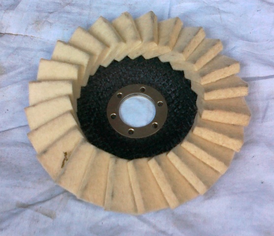

I jeszcze coś na dokładkę. Tarcza polerska lamelkowa, filcowa, średnica 125 mm. Cena 10 zł.

muszę cię rozczarować ale to nie jest imadło bisona . do bisonowego MXa daleko mu .
A wiem dlatego że 15 lat przepracowałem w bison bial w Bielsku Podlaskim .
Ale oby służyło długo :)

Dziękuję kol. markuz za uwagę.Prawdę mówiąc to niewiele zdążyłem mu się przyjrzeć. Zrobiłem zdjęcie gdy było jeszcze w bagażniku. Zresztą cały czas tam jest bo jutro jedzie do czyszczenia i dopiero wtedy go obmacam ze wszystkich stron. Dzięki Twojej sugestii zajrzałem na stronę BISONA i rzeczywiście to nie to samo. Zdążyłem tylko zwrócić uwagę na to, że z boku ma wkręcone dwie śruby do kasacji luzu na prowadnicy obrotowej, czego polskie imadła na pewno nie mają.

Imadło jest chińskie, ale z wyższej półki i warte jakieś 600 złotych, więc złego interesu nie zrobiłeś.

Dzięki Ci za dobre słowo bo już się biłem z myślami, że nijako to wyszło.

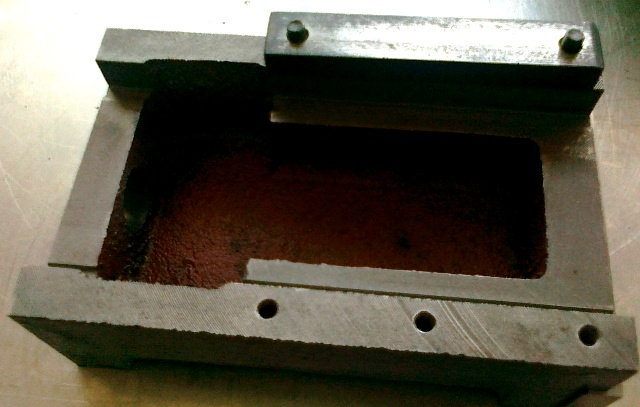

Imadło dziś zostało rozkręcone, wymyte, nasmarowane i zmontowane. Myślę, że jak na moje potrzeby majsterkowania całkowicie wystarczy. Przy okazji pokaże co znalazłem: listwy pod imadłem były przykręcone tylko dwiema śrubami a w korpusie są po trzy otwory gwintowane. Rozmierzyłem, powierciłem i dołożyłem trzecią śrubę z każdej strony.
Śruby trzymały tylko na trzech zwojach bo wkręcono jak najmniejsze. Zapewne cięcie kosztów. Wymieniłem je na dłuższe.

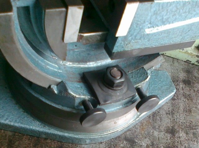

A tu widać śruby do kasacji luzu w prowadnicy. W sumie to nie wiem do czego one są. Ustalenie położenia imadła pod katem następuje poprzez dokręcenie nakrętek M12 z kwadratowymi podkładkami. Końce tych dwóch śrub opierają się o bok prowadnicy i mogą go pokancerować. Wypadałoby podłożyć tam podkładki z mosiądzu lub miedzi. Te podkładki muszą być na tyle małe, żeby zmieściły się w świetle otworu M6.
W sumie tymi śrubami można wstępnie zablokować imadło zanim mocno dokręci się nakrętki M12.
