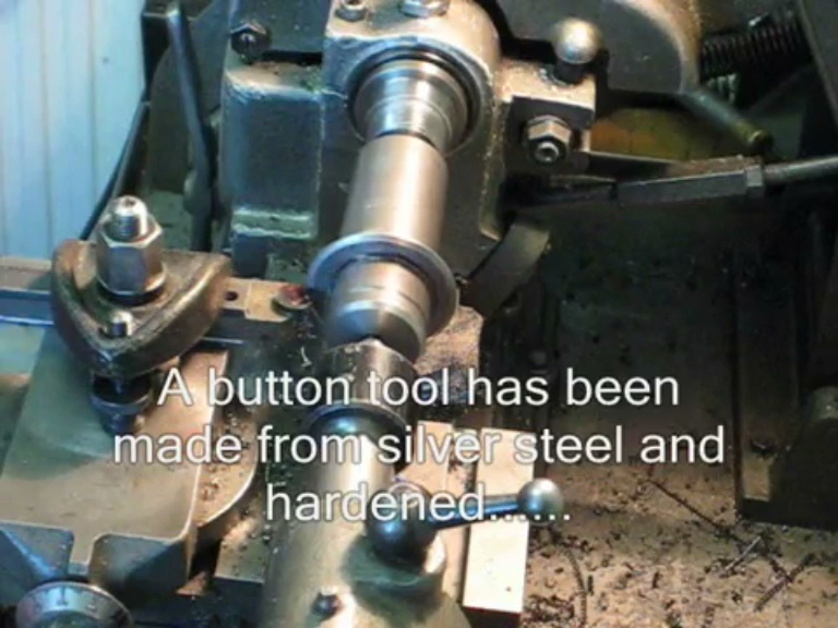

Ciekawa technologia wykonania frezu do kół zębatych domowym sposobem.

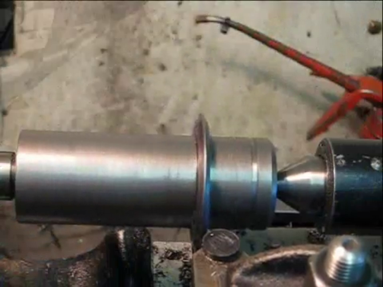

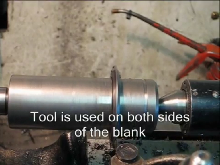

ale jak zaostrzyc noz na odpowiedni ksztalt zeby wytoczyc ten frez na tokarce?
Posty: 12096
Post napisał: RomanJ4 » 19 lut 2011, 20:15
Wygląda na to, że użyto tu noża tokarskiego z okrągłą płytką Obrazek

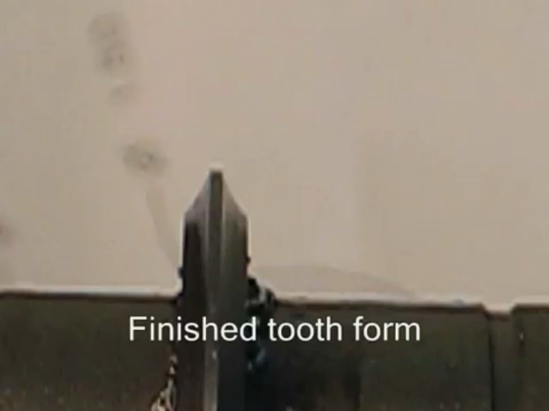

do wcięcia kształtu zęba z jednej i drugiej strony tego krążka. Spotkałem się już kilka razy z takim sposobem kształtowania zęba, zwłaszcza małych modułów gdzie kształt geometryczny nie jest krytyczny jak w bardzo dużych modułach i do "warsztatowych zastosowań" w zupełności wystarczy.

oczywiście promień (Ø płytki) trzeba dobrać odpowiednio do wielkości modułu (tu akurat jakaś nietypowa)
