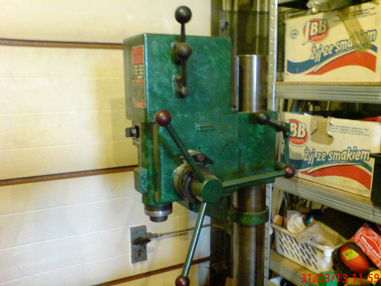

Sprezentowałem sobie wiertarkę i mam w związku z tym małe pytanko.

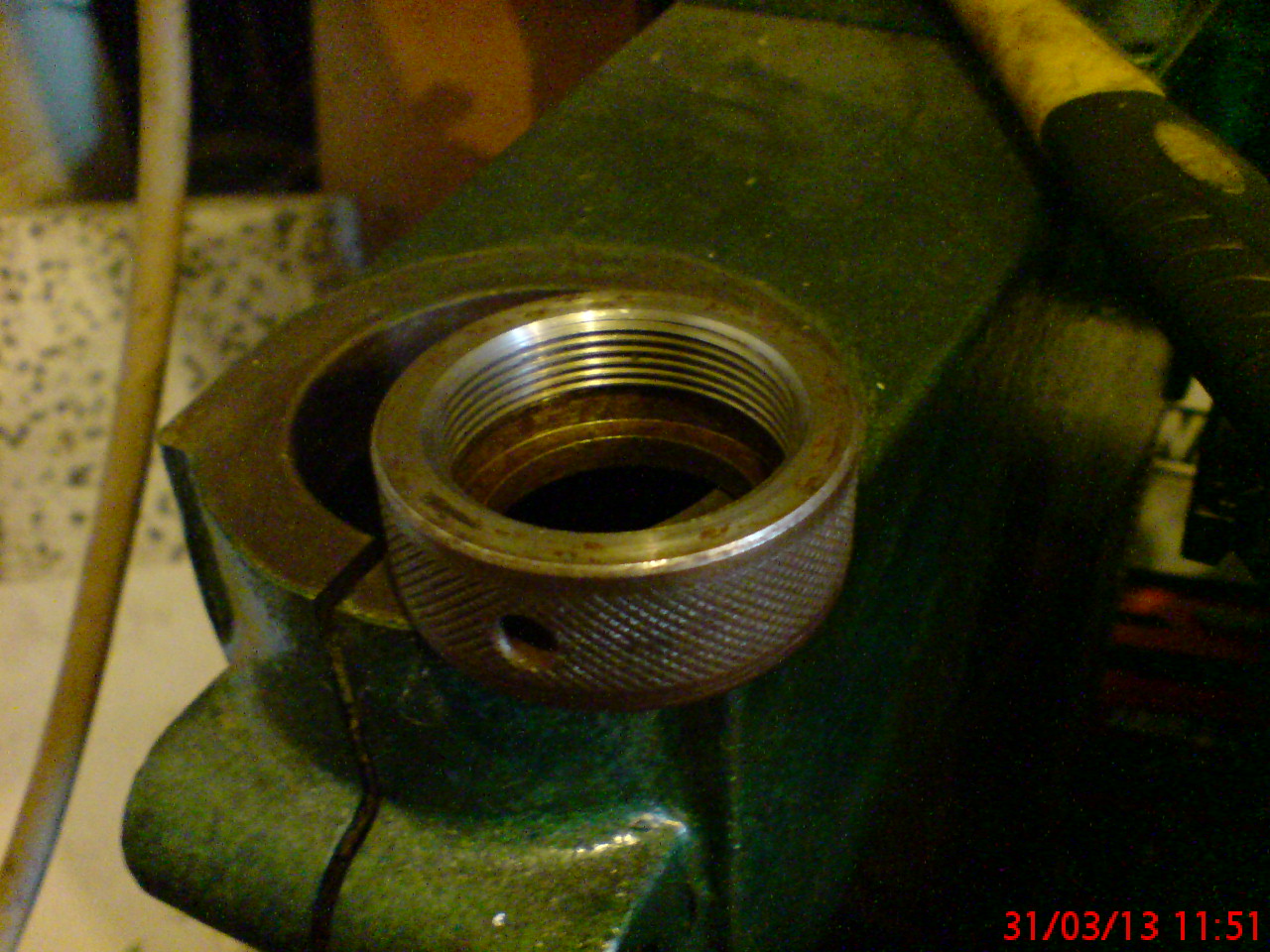

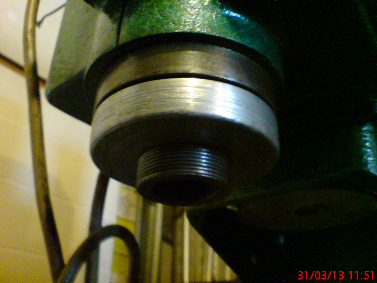

We wrzecionie jest stożek mk3, ale wrzeciono ma dodatkowy gwint z nakrętką na klucz hakowy. Ponoć są trzpienie frezarskie mk3 ze stosownym kołnierzem, które można dociągnąć do gniazda w/w nakrętką. Ktoś spotkał się z takim wyposażeniem, czy jest to jakaś skandynawska wydumka i nic takiego się nie znajdzie. Średnica kołnierza musiałby być około 35mm - Gwint 38/1,5
Załączam zdjęcia :
Maszyna jest bardzo solidna, więc można by się pokusić o jakieś delikatne frezowanie, doposażając ją w jakiś mały stoliczek krzyżowy.
