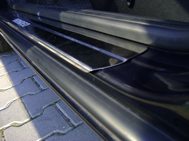

Kupiłem nakładki progowe do samochodu z taśmą dwustronną, no i mam problem gdyż jedna z nich krzywo mi się przylepiła :/
Czy są jakieś sposoby na odklejenie takiej taśmy by nie uszkodzić nakładki?
Z góry dzięki :wink:

spróbuj ją podgrzać opalarką jednocześnie ciągnąć ale ostrożnie żebyś nie przypalił lakieru i uszczelek.

postaraj sie kupic cienka strune od gitary albo czegos innego i sprobowac nia przeciac tasme
w podobny sposob przecinaja klej od szyb w samochodach gdy szyba jest klejona i potrzeba ja zdemontowac podczas naprawy auta
na konce zakladasz kolko od kluczy lub cos innego, struna pomiedzy nakladke i prog i ciagniesz cos ala styro ploter :mrgreen:

Ja proponuje podlać pod listwę jakichś rozpuszczalnik proponuje izopropanol bo dobrze usuwa klej po rożnych nalepkach, poczekać aż dobrze namięknie ta taśma pod spodem i powoli odrywać, można spróbować czymś podważyć plastikiem żeby lakieru nie porysować...

Oderwać deliktnie całość wyczyscic i kupic nową taśme dwustronną
nieraz ściągałem taka tasme i wiem ze az tak mocno to nietrzyma chyba ze jest na całej powierzchni ...........
dodam ze miałem przyczepione na tasmie stroik na wesele i auto stało 2 dni na słonku troszke sie odrapałem paznokciem ale rozpuszczalnik zrobił na koniec swoje :lol:

Jest taki środek w aerosolu do usuwania nalepek, najczęściej nazywa się Label Off ( lub coś w tym stylu), do kupienia w sklepach dla elektroników. On służy właśnie do tych celów. Przed użyciem sprawdź koniecznie, czy nie gryzie lakieru !
