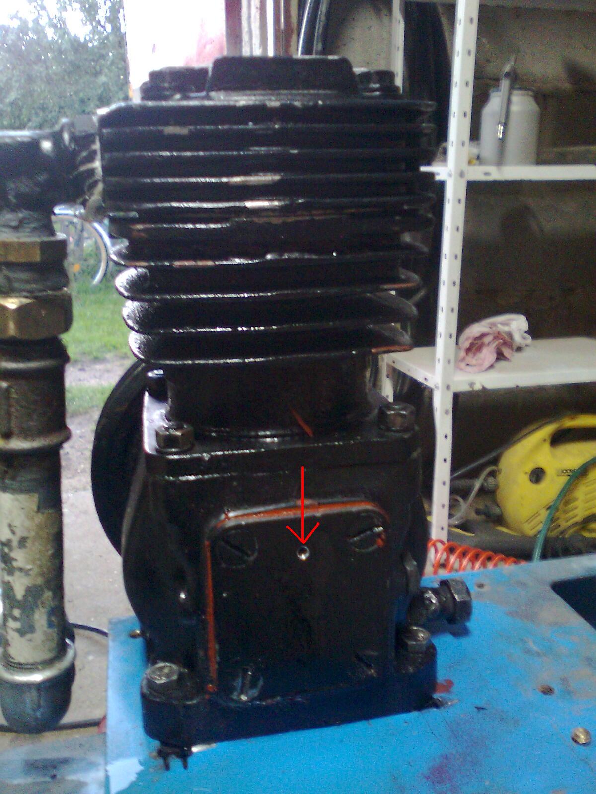

Mam taki nietypowy problem a mianowicie chodzi mi o odpowietrzenie komory korbowej tej sprężarki. Dodam że ta sprężarka powinna być podłączona do pompy olejowej ale została tak przerobion żeby nie musiała być podłanczana ale trzeba zrobić odpowietrzenie komory korbowej.
Na pierwszym zdjęciu przewierciłem śróbkę która zaślepia otwór kturym był doprowadzony olej z pompy olejowej do sprężarki. Niestety wywiercenie otworu dało to że olej powoli uciekał więc nie zdało to egzaminu

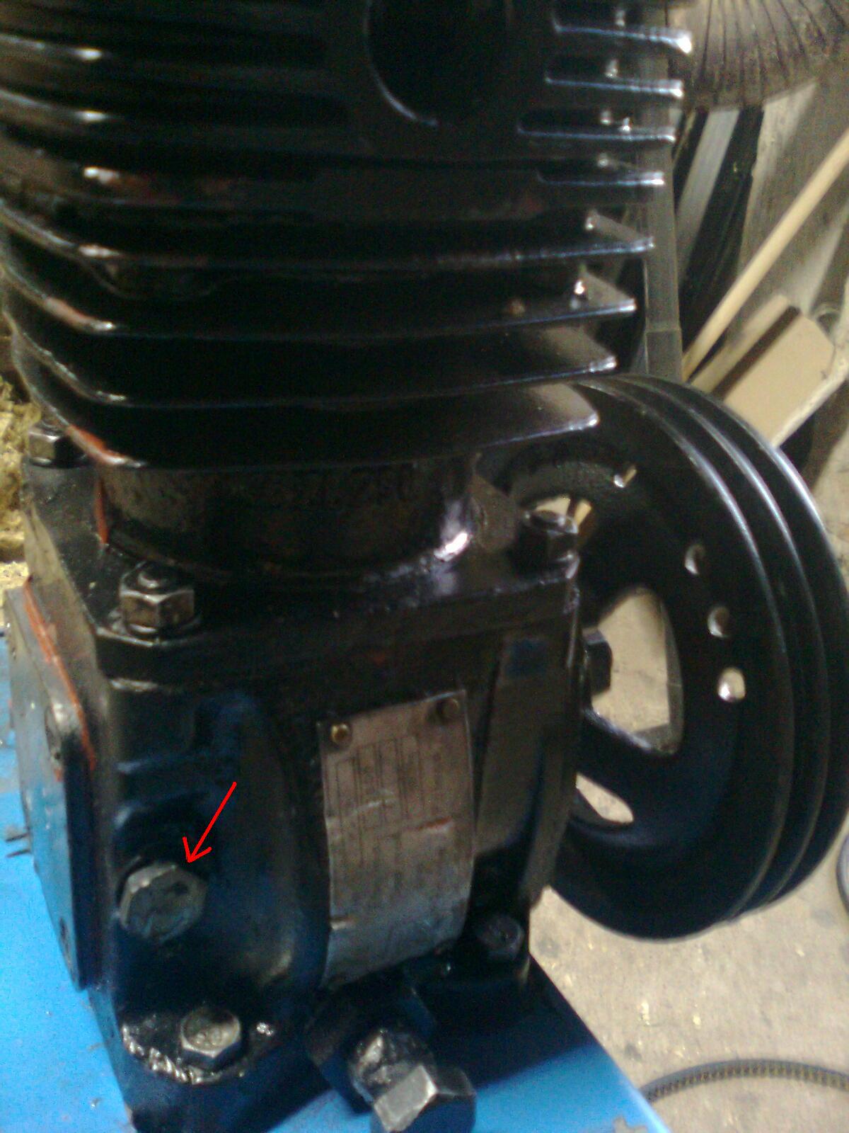

Na drugim zdjęciu wziołem przewierciłem blaszke w najwyższym miejscu jakie było możliwe. Tam znajduje się łożysko ale najpierw jest simering i myślałem że tam nie bedzie ciśnienia oleju ale po złożeniu i pokręceniu ręką olej nie tylko uciekał ale dosłownie sikał
Trzecia opcja jaką mam na glowie to przewiercenie się do komory korbowej w najwyzszym możliwym punkcie ale wydaje mi się że olej też będzie uciakać.
Macie może jakieś pomysły?

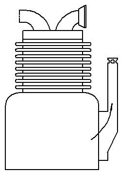

Niektóre sprężarki miały coś podobnego do kominka dokręconego do boku korpusu. Droga strumienia powietrza wydłuża się i olej ma czas na odseparowanie się przynajmniej w zdecydowanej ilości. W powietrzu tak "wydychanym" czuć zapach oleju i to jest nieuniknione. Ja w swojej sprężarce miałem możliwość wkręcenia śruby M12, pionowo i dość długiej, którą przewierciłem wzdłuż aż do samego łba a sam łeb prostopadle na każdym boku. Działa mi to bardzo dobrze.

Zrób odpowietrzenie-kolanko z rurki ok 10 mm do tego dołącz tuleję ok 20mm ale wypełnioną siatką . Ta grubsza tuleja pionowo ok 10 cm i powinno być ok.

oczywiscie wiercić bezpośrednio w korpusie w najwyzszym miejscu? Już nawet myślałem żeby dać właśnie gróbszą rurke i dać tam jakiś filc w środek ale popróbuje waszym sposobem.
Jeśli ma ktoś jeszcze jakieś innowacyjne pomysły to prosze pisać

Post napisał: Mariuszczs » 25 sie 2009, 08:58
Przerabiałem kiedyś tą sprężarkę - z otworami i z kominem nie dało rady. Chyba za mały karter w stosunku do pojemności skokowej tzn cylinder pod spodem wydmuchuje wiecej powietrza niż jest w samym karterze. Skończyło się na dodatkowym zbiorniku z olejem i tam dopiero odpowietrzenie - też z kominem bo powietrze zabierało olej.

Post napisał: Mariuszczs » 25 sie 2009, 10:55
A nie napisałem że odpowietrzenie było wywiercone w karterze w ten zbiornik z olejem i dopiero z niego ujście na zewnątrz ( żeby nie było że powietrze kanałem olejowym uciekało wypychając olej )

zrobiłem to tak jak piszecie i jest ok ale sprężarka którą kupiłem po niby "regeneracji" pluje olejem coś w niej chrzęszczy podejrzewam że łożyska a panewki już zdążyłem wymienić. Towar kupiłem na allegro za 200zł :/ a teraz nawet koleś tel nie odbiera. Dziękiuje za pomoc
