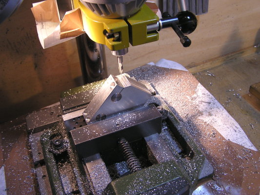

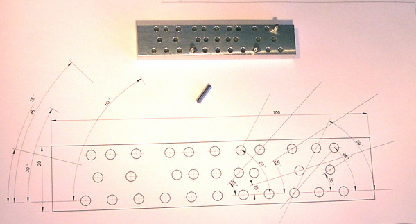

Szczęka sztyftowa (niestety nie wiem jaka jest poprawna nazwa po polsku - Niemcy nazywają to "stift anlage") to nakładka na szczękę imadła umożliwiająca szybkie zamocowanie przedmiotu do obróbki pod kątem (jednym z kilku). Wygląda mniej więcej tak:
i w akcji.
Bardzo przydatne urządzenie - moja jest jest tylko wiercona (nie miałem odpowiedniego rozwiertaka) więc niema co liczyć na wysoką dokładność ale do wszystkich zadań typu "a tu bym ściął na 45 stopni żeby ładniej wyglądało" nadaje się znakomicie.

Do takich celów może być przydatna pryzma kątowa. Tu można zobaczyć sposób jej wykorzystania: http://www.rafan.pl/index.php?option=co ... Itemid=163
Bardziej uniwersalna jest pryzma uchylna: http://www.rafan.pl/index.php?option=co ... Itemid=163

Za pryzmami kątowymi się rozejrzę (do dokładniejszych prac). O uchylnej myślałem - niestety szczęki mojego imadła mają tylko 25mm wysokości - niewiele by się tam dało zamocować...

Patent nie jest zły spotkałem taki w katalogu Sartoriusa i Abplanalp kołki wysuwane są za pomocą sprężonego powietrza służą za podkładki kątowe , podkłdki normalne i zderzaki wszystko precyzyjnie wykonane.Co do imadeł kątowych to ja ich raczej unikam wszystkie mają jedną wadę są mało sztywne choc to imadło kolegi grg12 to też raczej do wiercenia.
