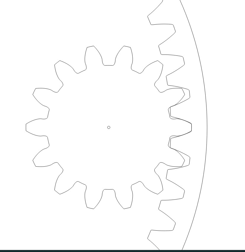

Robił ktoś coś takiego ? A jeśli tak to jak i czym ? Wygenerowane w CAD nie bardzo ma prawo się kręcić.

Ja swego czasu wycinałem drutem kilka korpusów do planetarek.
Wygenerowane w solidworksie i działały.
We freecadzie masz bardzo dobry moduł do generowania zarysów.

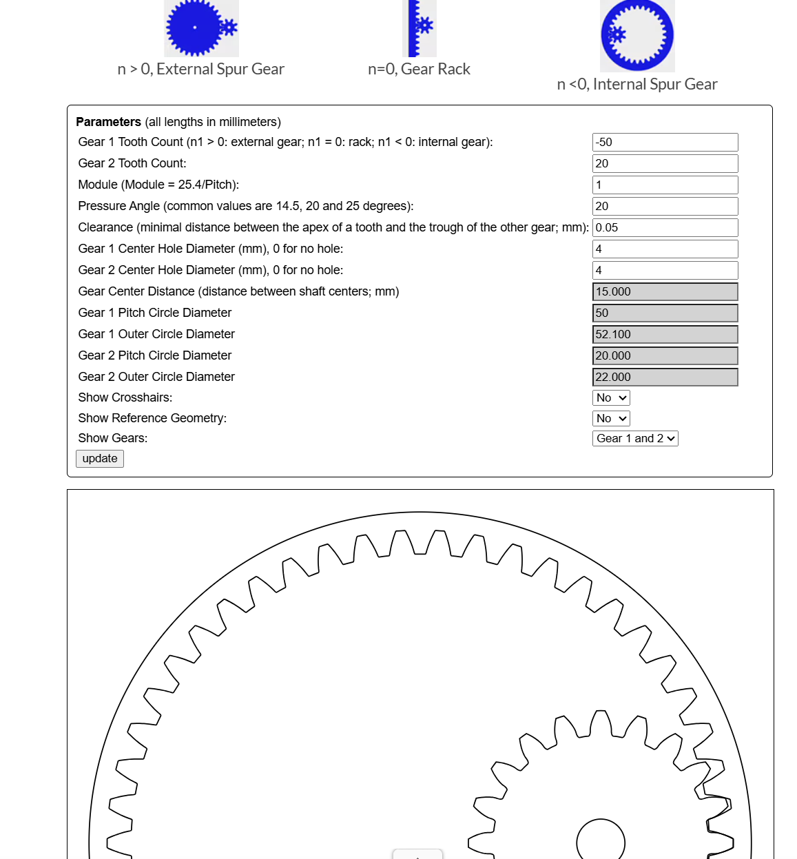

Nie robiłem. Jedynie zdążyło mi się jednak rysować koła przy pomocy tego generatora:
https://evolventdesign.com/pages/spur-g ... t1AhJrPoQ3_
Zarys zębów wygląda tu sensownie, więc może będzie to jakkolwiek pomocne.
Aby otrzymać uzębienie wewnętrzne w pierwszym polu trzeba podać wartość zębów ujemną.

Dzięki wielkie, wygląda sensownie.
Tylko czemu, cholera, dowiaduję sie o ty generatorze dopiero dziś. :)
Daje znacznie lepszą ścieżkę na drut niż mój CAD.
Do małych kółek idealny.
I to ma szansę się obrócić :)
Naprawdę śliczne ząbki generuje, na łańcuchowe taki by się przydał :)

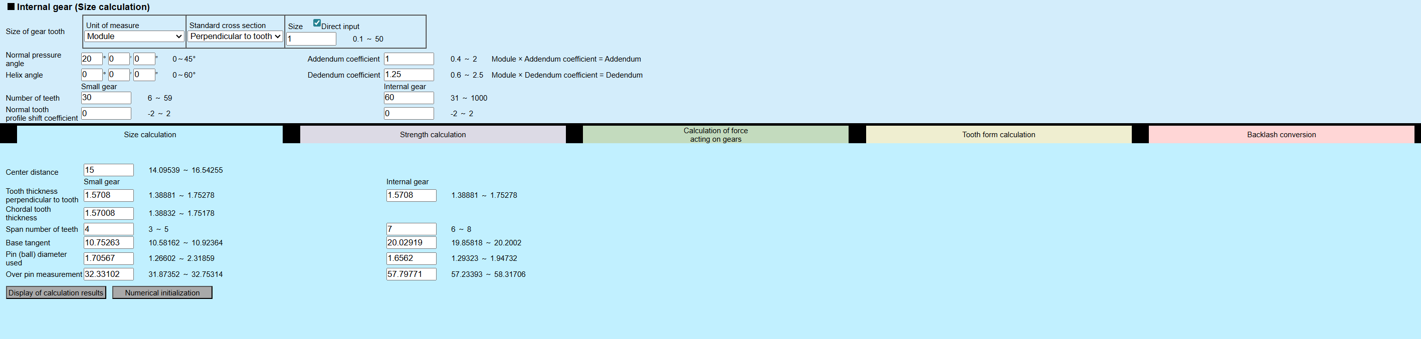

Jest jeszcze jeden generator godny polecenia.
Cięższy w obsłudze oraz trzeba się zarejestrować, żeby móc z niego korzystać, ale ma większe możliwości oraz można przeprowadzić od razu obliczenia jeśli takowe są potrzebne.
https://khkgears.net/new/gear_calculator.html

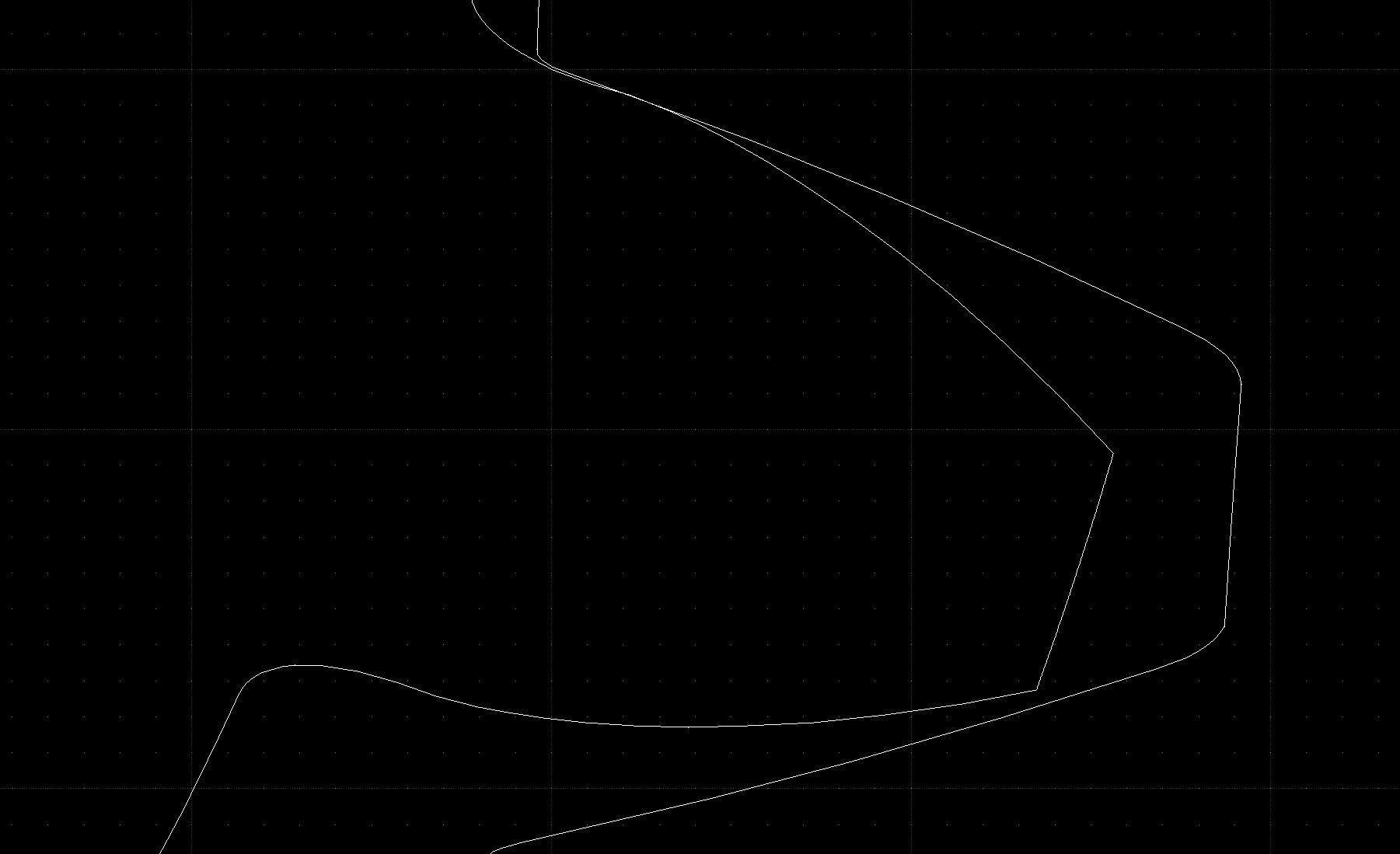

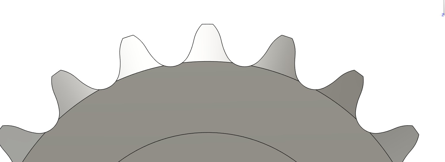

Wszystko zależy od szerokości wieńca, łańcuchowe to tylko frezem palcowym robię.
Maleństwa to najlepiej na drut. Jak nieprzelotowe to wciskam dekielek.

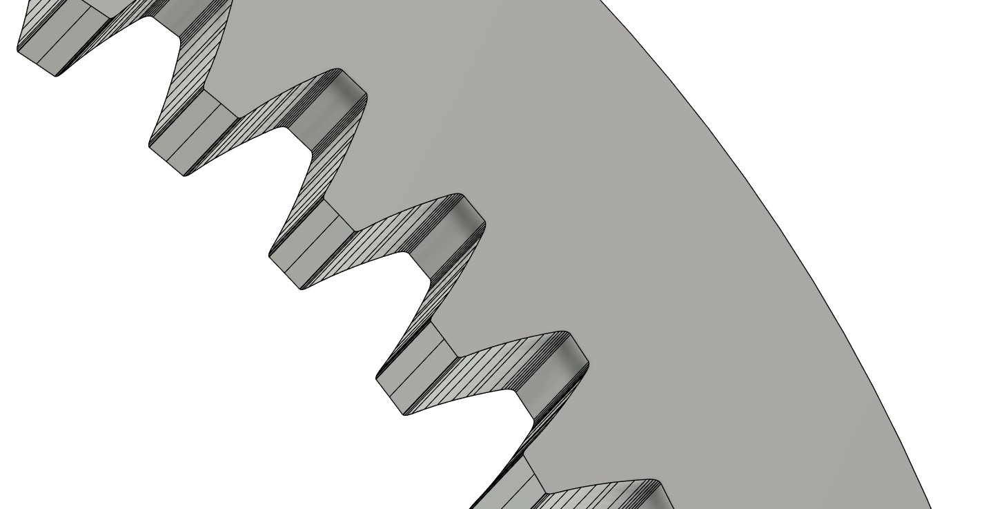

Za generator dzięki. Potrzebuje jak najdokładniejszy zarys bo rozkapryszeni klienci
żądają teraz fazowanych zębów z boku, a tego na obwiednówce nie zrobi :)

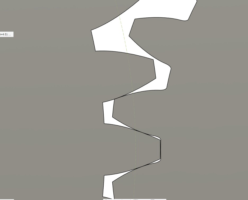

Porównanie zarysu zęba z Fusiona i generatora kol. Steryd
Fusion z lewej.
Ewolwenta podobna ale w dnie zęba, przepaść. Generatory z Fusiona, na śmietnik :)
