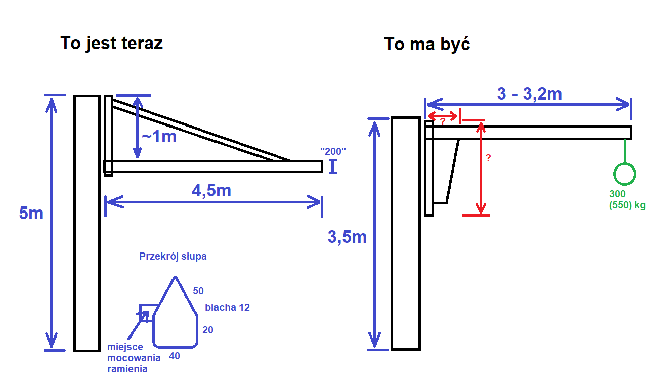

Jakiś czas temu kupiłem żuraw z wciągnikiem, o wiele za duży jak na moje potrzeby, ale że z dłuższego krótszy jest łatwo zrobić a cena była dobra to wziąłem. Z racji że u mnie w warsztacie jest do sufitu 3,5m to muszę go nieco skrócić z wysokości i z długości ramienia. Poza tym, żeby zaoszczędzić miejsce "w górę" chciałbym zrezygnować z zastrzału ramienia, który był w oryginale (coś takiego typu: https://ireland.apollo.olxcdn.com/v1/fi ... 3-PL/image ) i przerobić go na żuraw z ramieniem podpartym od dołu (widziałem sporo takich żurawi - tu przykład: https://www.abuscranes.pl/Images/Jib%20 ... 2046a.webp ). Problem polega na tym że liczenie jakichś belek itp. to nie moja ścieżka edukacji i potrzebuję pomocy kogoś, kto to potrafi, żeby dowiedzieć się jakie wymiary ma mieć ten zastrzał od spodu, żeby to miało "ręce i nogi". W zasadzie wszystkie kwestie wyjaśnia rysunek zamieszczony poniżej. Wciągnik dołączony do żurawia ma udźwig 250 kg, a po zastosowaniu zblocza z rolką 500. Jeśli jest to możliwe to chciałbym, żeby na końcu ramienia dało się podnieść te pół tony wciągnikiem, jeśli nie wystarczy 250. Słup jest dość masywny, z blachy 12mm grubości, wymiary są na rysunku (w centymetrach).
Nie jestem tylko pewien wymiaru dwuteownika, chyba 200, ale jutro zmierzę i najwyżej się poprawię.
Czy ktoś z kolegów jest w stanie mi pomóc?
