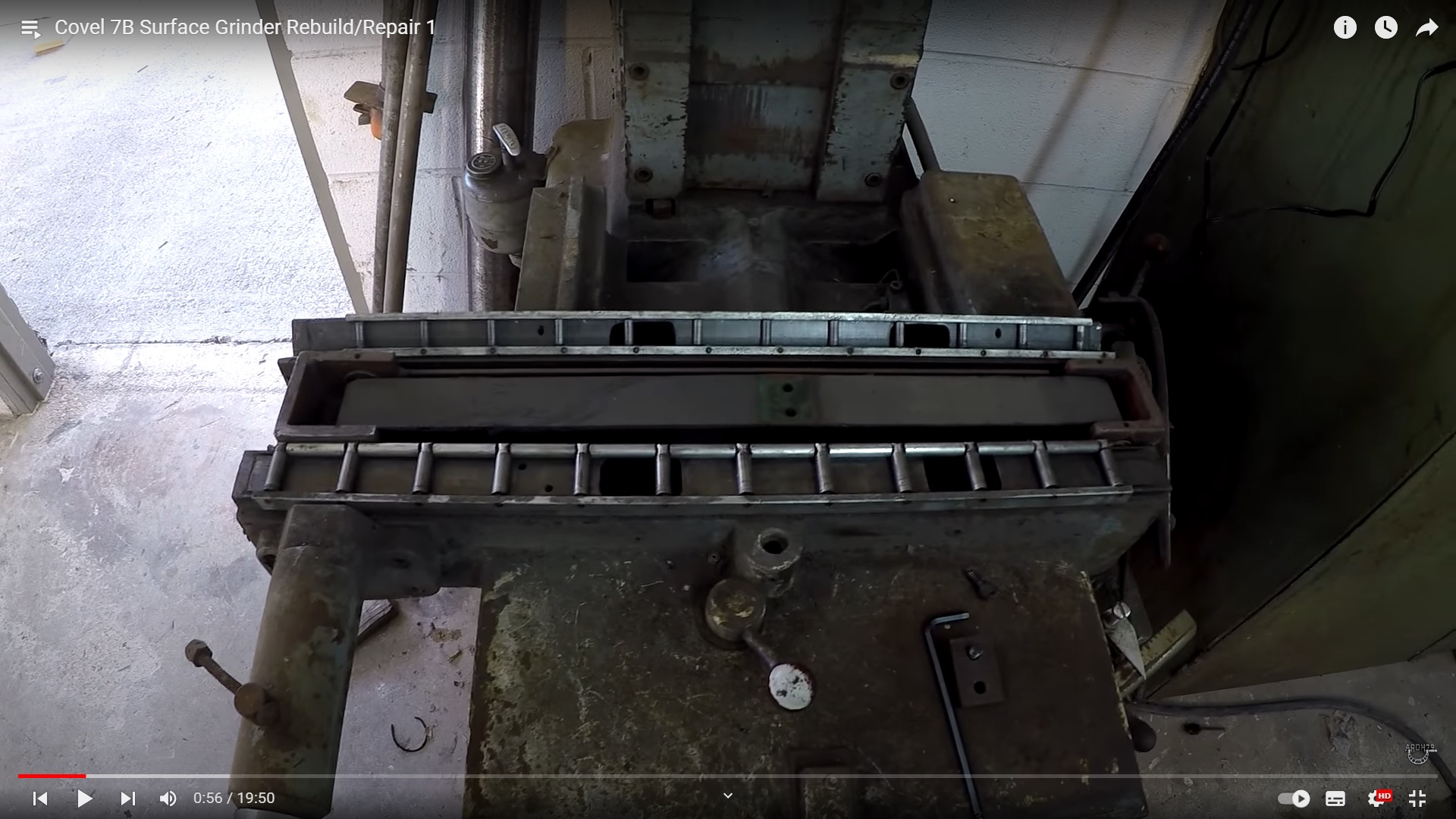

Serwus!
Przy okazji innych zakupów nabyłem ostatnio szlifierkę do płaszczyzn Harig 612. Niestety, mój brak wiedzy (i pewnie wyobraźni) spowodował, że nie zabezpieczyłem odpowiednio na czas transportu stołu, który spadł ze szlifierki. Na szczęście nie zgubiłem go, ale nie obyło się bez strat. Uszkodzeniu uległo kilka rolek w łożysku liniowym po którym porusza się stół. Na zdjęciu poniżej ilustracja tego elementu:
Kadr pochodzi z wideo https://youtu.be/S-LezFT_fW8.
Chciałbym Was zapytać gdzie szukać takich rolek na wymianę? Po kilku godzinach przeszukiwania internetów trafiłem na wałki prowadzące drążone, które wydaje się mogłyby się nadać, ale ich minimalna średnica jaką mi się udało znaleźć to 12mm. Może powinienem szukać pod jakimś innym hasłem? A może da się czymś zastąpić całe łożysko? Jak po polsku nazywa się tego typu łożysko? W angielskojęzycznym internecie jest mowa o "needle roller linear bearing".
