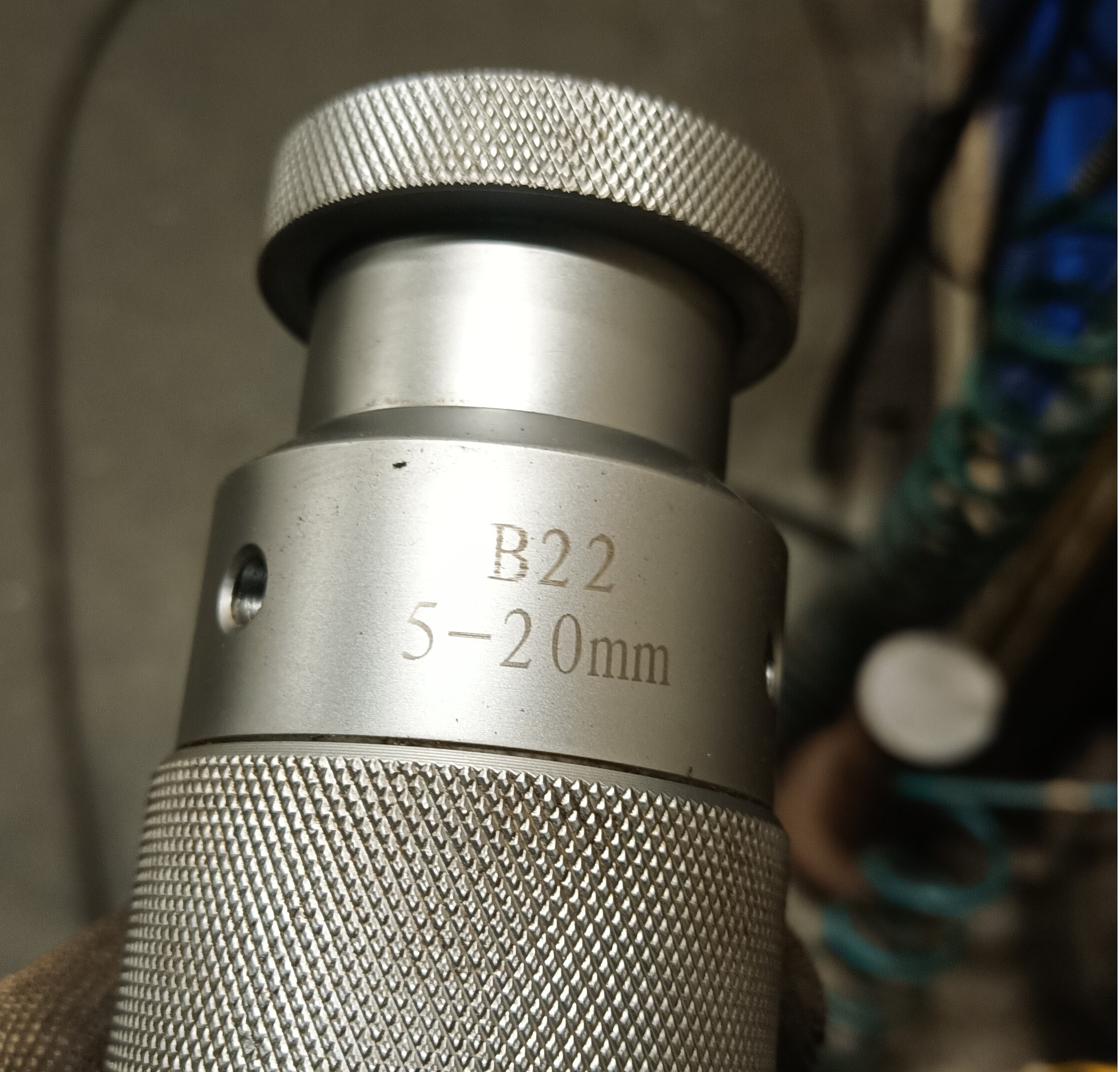

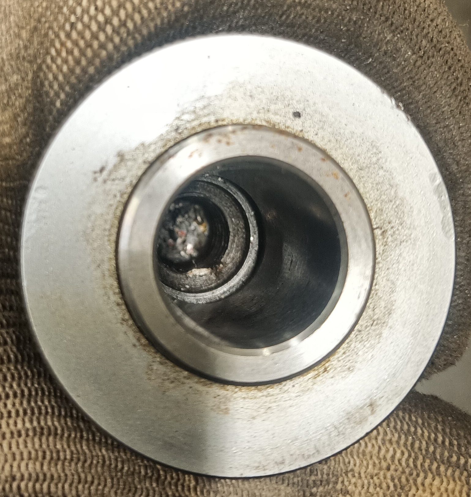

Cześć,
Mam uchwyt jak w załączonych zdjęciach. Potrzebuję dokupić do niego trzpień. Patrząc od strony trzpienia do wewnątrz uchwytu widać stożek b22 a pod nim jakiś gwint. Szukając trzpieni nie znalazłem żadnego, który miałby gwint przed stożkiem. Źle szukam czy ten gwint służy do czegoś innego? Nie ma dostępu do tego gwintu od strony szczęk.
Obrazek Obrazek
Pozdrawiam.

Robert_K pisze:Źle szukam czy ten gwint służy do czegoś innego?
stożek służy do montażu ,gwint do rozkręcenia uchwytu na części pierwsze .

Ten gwint ciągnie śrubę zamykająca szczęki. Uchwyt jest skrecony na granicy tego moletowania i walca z napisami.
Potrzebujesz trzpienia ze stozkiem B22m
