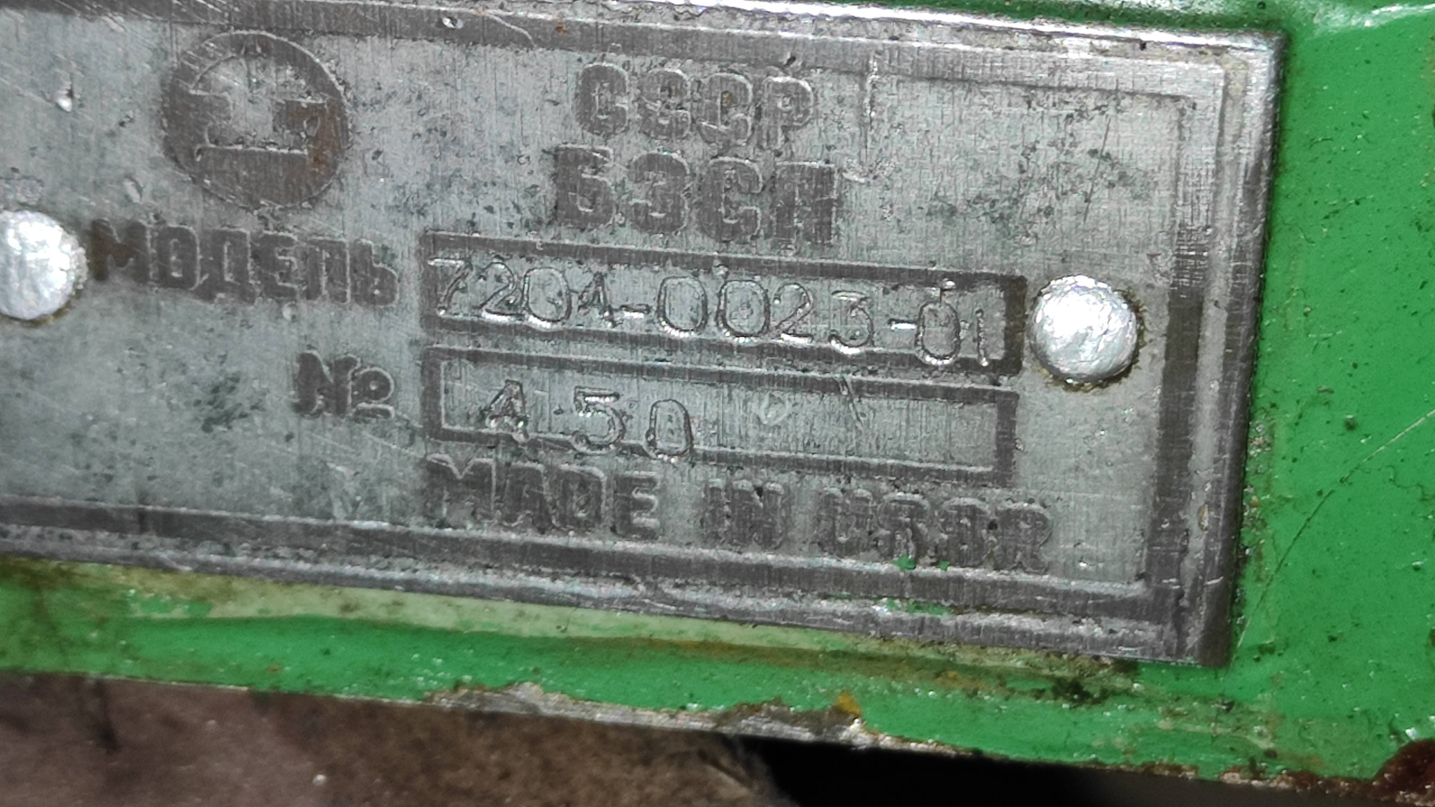

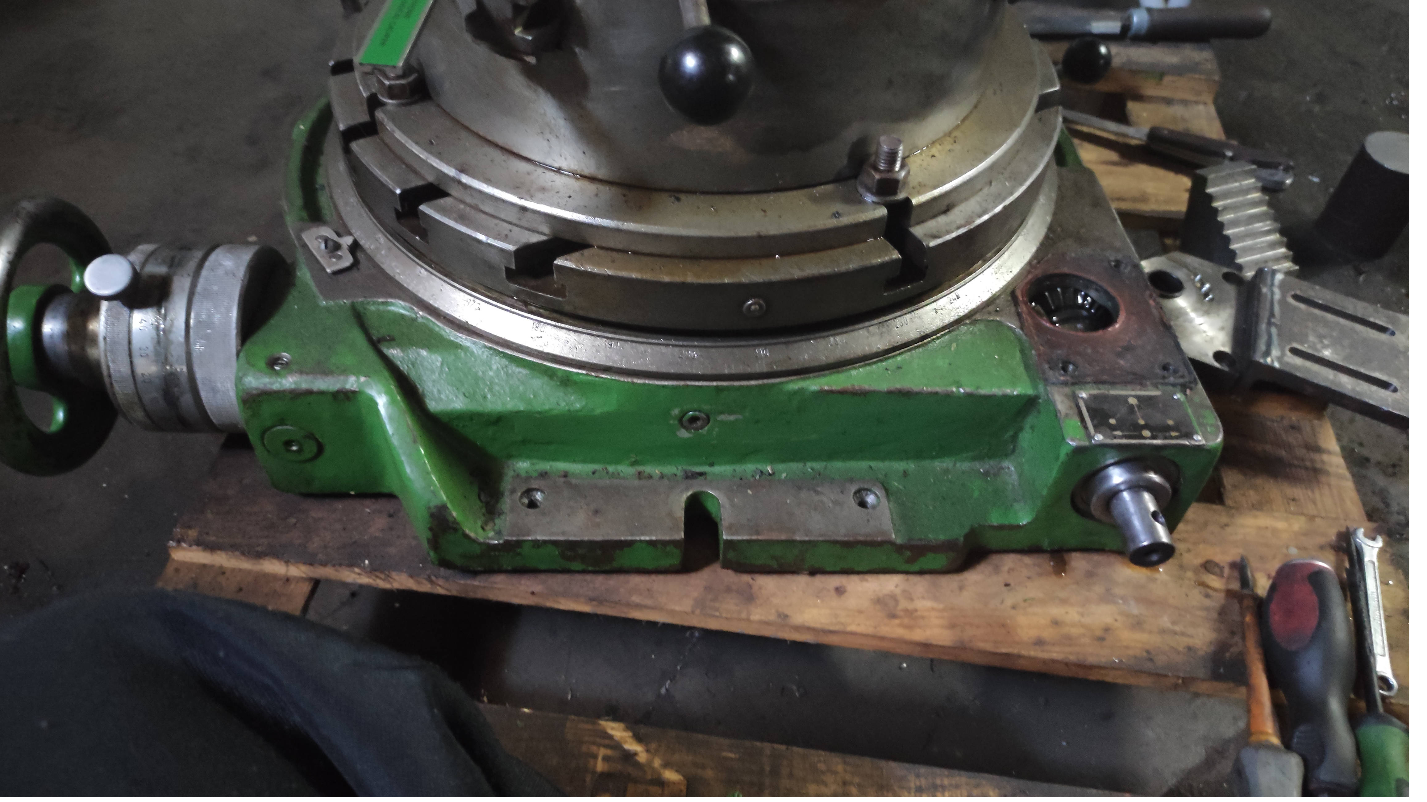

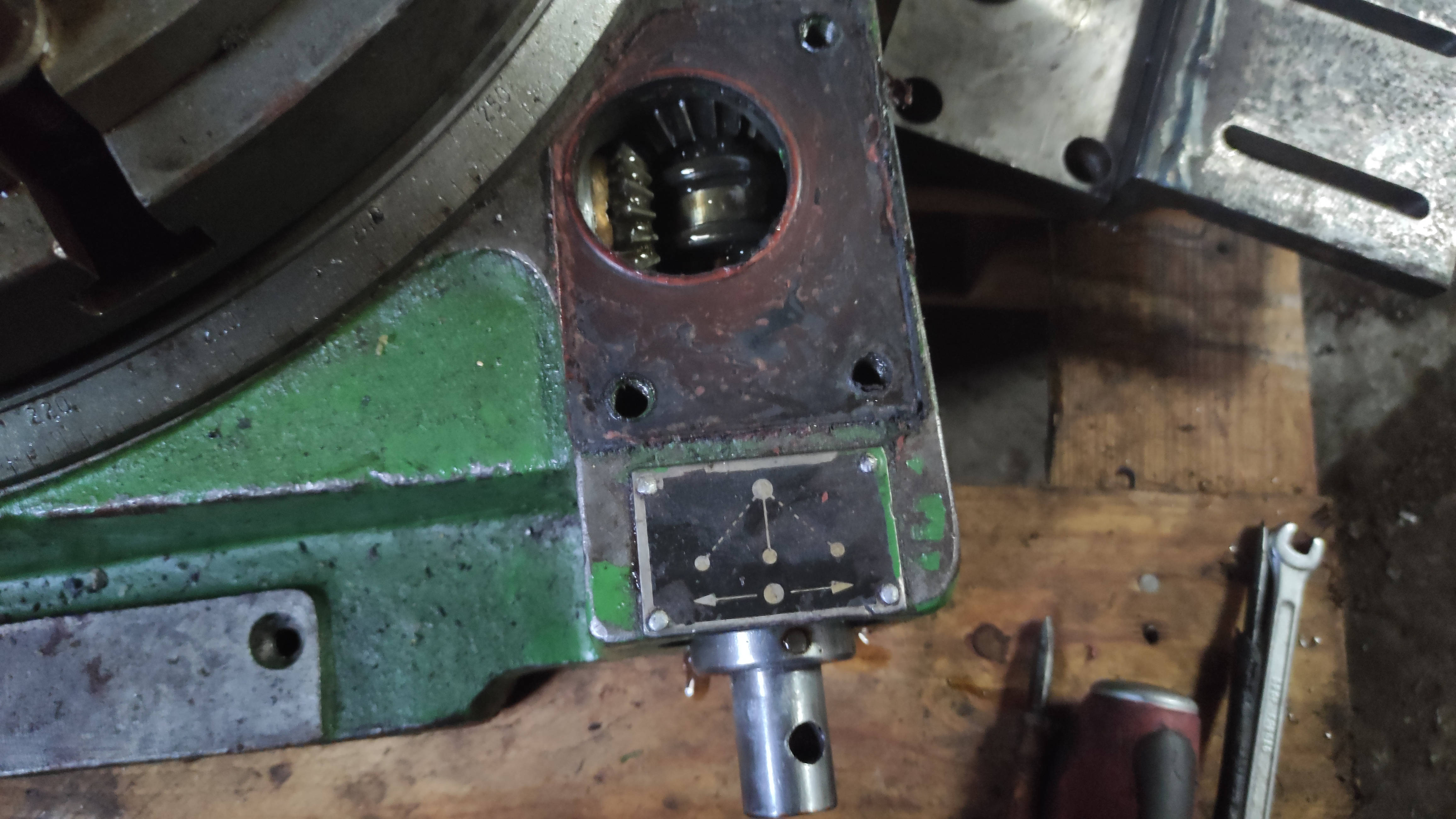

Witam, podpowie mi ktoś czy jest możliwość w tej podzielnicy regulować odległość ślimaka?

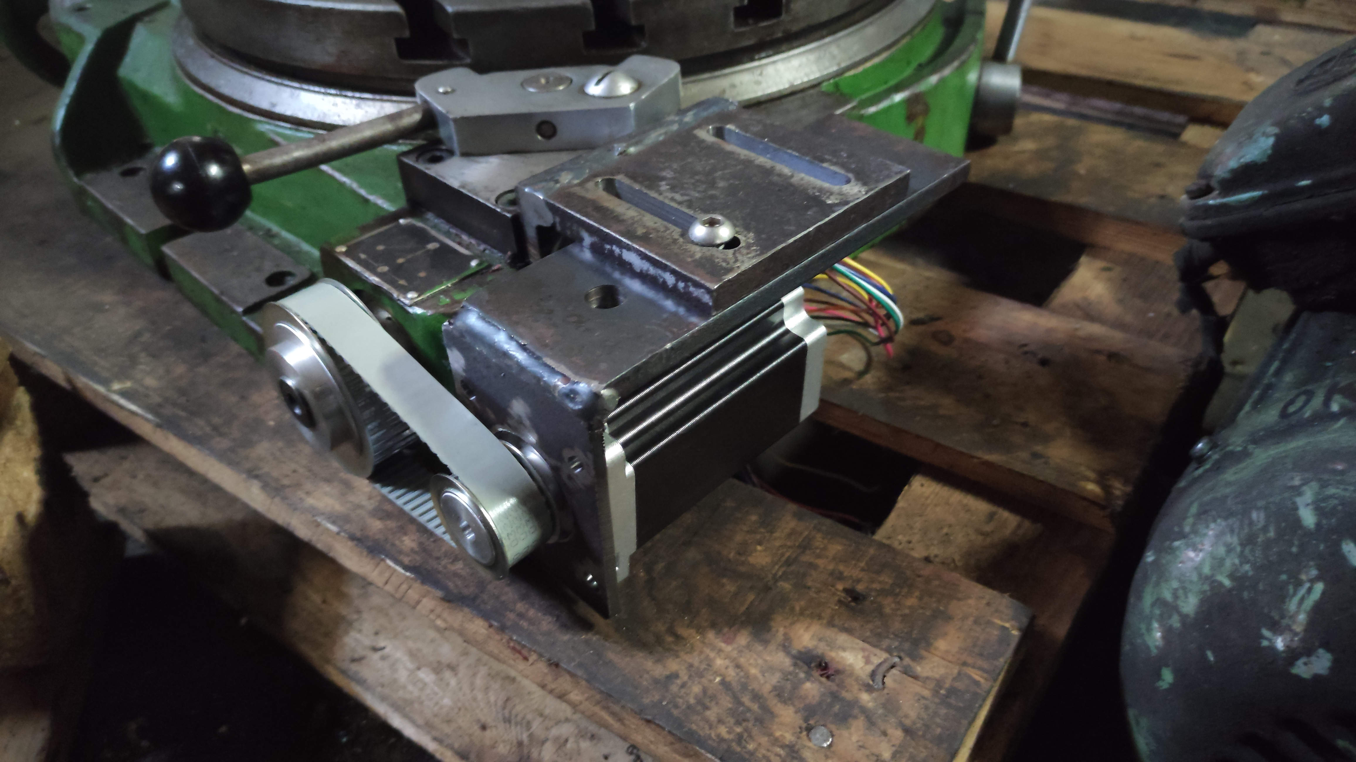

Krokówka 4.2Nm z przekładnią 1:2 nie daje rady, coś tam kręci ale momentami się zawiesza a powinno być trochę zapasu.
Ogólnie ok rok temu ktoś jej robił przegląd i stwierdził że jest prawie nowa, wymienił olej.
Przy pewnym kącie nawet ładnie kręciła i jak ją dociążyłem sobą (90kg) dalej się obracała ale jednak na granicy.
Korbką jest trochę ciężko, nie mam za bardzo porównania, sprawdzałem jakieś 2 inne co na zakładzie mamy większe i paręnaście lat zastane i lżej się kręciło :P

Krokówka 4.2Nm
To niewiele mówi.
Jaki sterownik, zasilacz, prędkość obrotowa?
Zulugula
Posty: 9
Rejestracja: 23 gru 2015, 10:43
Lokalizacja: Chrzanów
Re: Podzielnica
Post napisał: Zulugula » 30 maja 2022, 19:45
dm542 mikrokrok 800 silnik 60H100-3008B 4.2Nm, 8-przewodów(równolegle), prąd ustawiony na max, zasilacz imp. 24v chyba 6A.
prędkości dokładnie nie wiem ok 1,5-2 obr/sek.

Post napisał: tuxcnc » 30 maja 2022, 20:05
Zulugula pisze:
30 maja 2022, 19:45
silnik 60H100-3008B
Tani ale mulasty, dobrze się nadaje do napędu na paskach...
Zwiększ napięcie do 36V, spróbuj też zmniejszyć obroty.
Podzielnica może być ok, tylko wybrałeś kiepski napęd.

Zulugula pisze:Witam, podpowie mi ktoś czy jest możliwość w tej podzielnicy regulować odległość ślimaka?
może podobna jak w nienapędzanym modelu 7204-0003
https://snabinstrument.ru/catalog/tekhn ... 5_93_bzsp/
