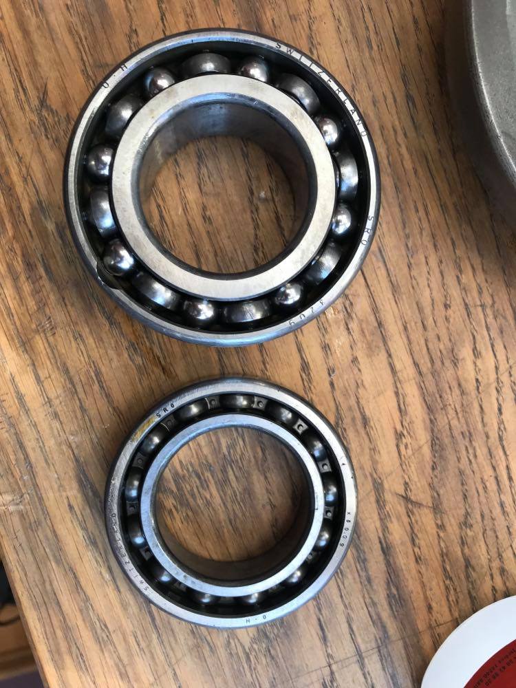

Zdemontowałem z wrzeciona starej szwajcarskiej tokarki dwa łożyska. Jedno ma oznaczenie SR0 3209 0H, a drugie SR0 x6009 0H. Jakie są współczesne odpowiedniki tych łożysk? Czy nie są to poprostu zwykłe łożyska 3209 i 6009 tylko o podwyższonej klasie dokładności? Jaką klasę dokładności łożysk do wrzeciona kupić (P5=ABEC-5 wystarczy?)? Który producent robi najlepsze łożyska wysokoobrotowe, znalazłem np. 3209 w klasie P5 u SKF, ale z tego co wiem SKF nie cieszy się dobrą opinią. Chyba najlepiej poprostu podzwonić do dystrybutorów różnych łożysk i popytać czy są w stanie dostarczy takie łożyska o odpowiedniej klasie. Czy znacie jakiegoś ogarniętego dystrybutora?

To są zwykłe łożyska ze stalowym koszykiem, musisz dobrać nowe łożyska według max. obrotów i klasie p5. Jeśli chodzi o markę łożysk to Timken robi dobre łożyska, stosowałem do wrzeciona tokarki i było ok.

Jeśli SKF CI nie pasuje to może SNR? Albo NTN (NTN i SNR w zasadzie to teraz jedna marka)

Dzięki za podpowiedzi, podzwonie na tygodniu do dystrybutorów wymienionych przez Was producentów łożysk i zobaczę jak to cenowo wygląda i ile trzeba na je czekać. Nie macie jakiegoś ogarniętego dystrybutora?
Pasowania wału do tego typu łożysk będzie standardowe, czy jakieś bardziej ciaśniejsze ze względu na wyższą klasę łożyska? Według tabeli z tej strony powinno być k5 --> https://pkm.edu.pl/index.php/lozyska/dobor/379-03010119

Podjedz do najbliższej hurtowni łożysk. Przeważnie jest trochę producentów do wyboru i wybierzesz coś najlepszego, jak nie od ręki to na zamówienie
