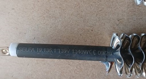

czy może ktoś spotkał się z grzałką ze zdjęcia. Chodzi mi o to czy zasilana jest napięciem 230V. Czy da się to w bezpieczny sposób sprawdzić. Obrazek

Podłącz dwie równolegle - jeśli masz dwie.
Po oznaczeniu można się spodziewać, że jest na 139V a nie 230.
Jeśli podłączysz jedną - istnieje ryzyko, że da z siebie więcej mocy niż zostało to dla niej przewidziane i bardzo szybko ją zjarasz.

Szeregowo, równolegle zjara dwie

Szeregowo to wygląda na 3 grzałki pod 400V.
Zadzwoń do Selfy, masz numer fabryczny ich grzałki fawirowej i możesz się dopytać o warunki jej pracy (np. temp maksymalna i wymagany wymuszony przepływ powietrza...)

Da się. Najpierw, na wszelki wypadek, pomiar rezystancji. Jeżeli podane są poprawne parametry, to po nagrzaniu powinna wynosić ca 14 Ω. Zwykle dla grzałek rezystancja na zimno = 1/5 - 1/3 rezystancji po nagrzaniu (zależy od temperatury nominalnej grzałki). Powinniśmy otrzymać rezystancję w przedziale 3-5 Ω .
Uwaga - przy tak małych rezystancjach występuje duży błąd jeśli styki nie są dobre. Kontrolujemy i korygujemy o wartość wskazaną na zwartych przewodach pomiarowych.
Wariant 1 - regulator impulsowy na triaku, amperomierz, woltomierz. Podnosimy powoli napięcie i sprawdzamy moc do osiągnięcia 1340W. Pomiary prądu i napięcia będą obarczone błędami zależnymi od użytych mierników. Tym niemniej otrzymamy orientacyjne wartości.
Wariant 2 - szeregowo coś o mocy 1-2kW (np. czajnik) i pomiar rozkładu napięć. Można w dużym przybliżeniu założyć odwrotnie proporcjonalny do mocy. Ma tę zaletę, że nie uszkodzimy grzałki.
Wariant 3 (naukowy :-)) : - regulowany autotransformator >/= 2,5kW, amperomierz, woltomierz. Przy 139V powinna brać 9,6A (czemu przy tej mocy podają 139V a nie 140V, można podać 139,752V :D ). Sprawdzamy przy jakim napięciu pobiera moc 1340W.
