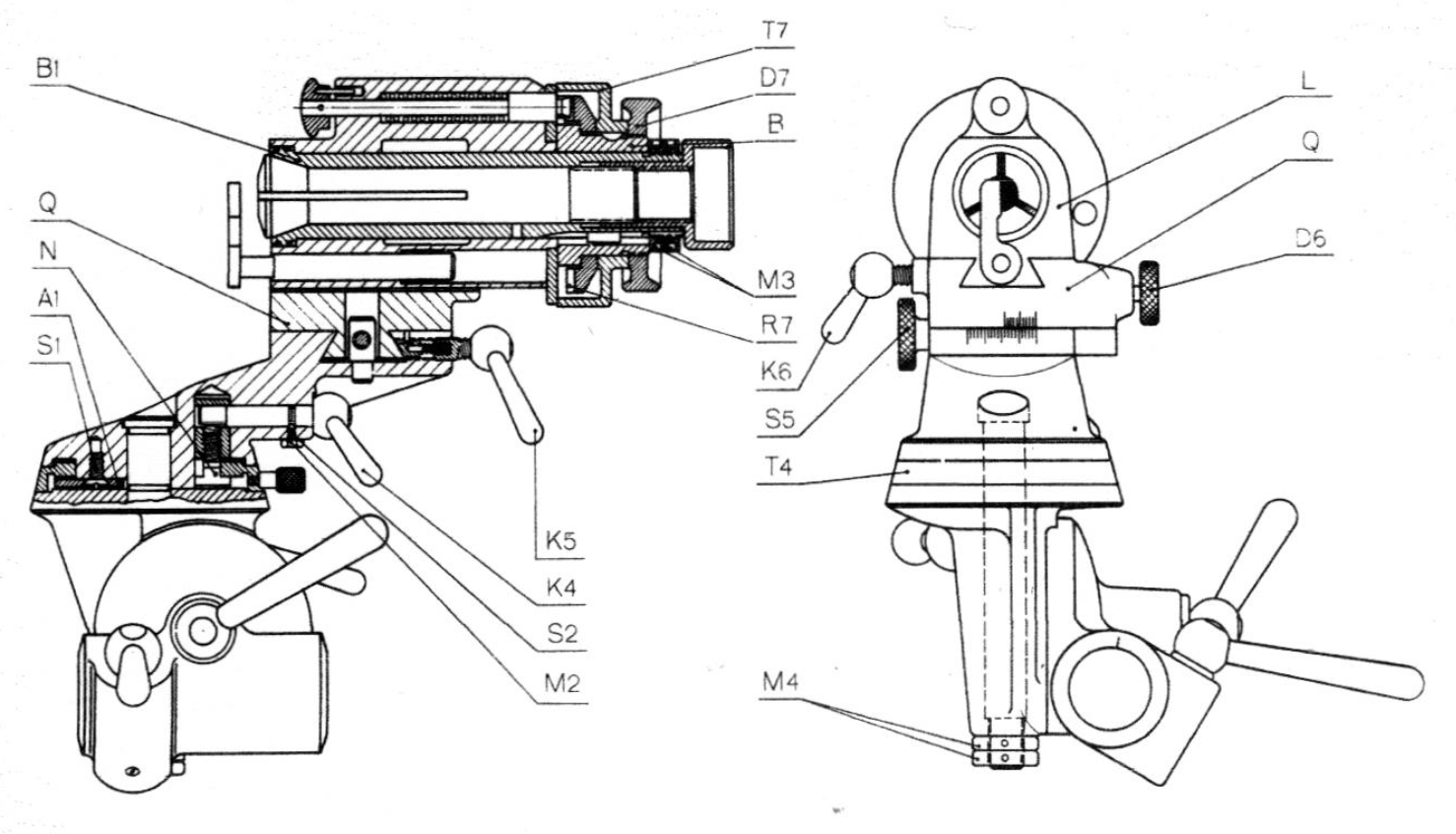

Zakupiłem ostatnio szlifierkę Deckel S0/SO z 1960r. Maszyna z tego co na razie udało mi się ustalić jest pewnym unikatem, ponieważ ma na wyposażeniu podstawę podłogową i fabryczny odciąg wiórów. Do kompletu w zasadzie brakuje mi tylko lampki :)
Na razie zabrałem się za czyszczenie tego ustrojstwa i nie widzę poważniejszych problemów, po za jednym. Otóż część głowicy mocującej frez ma mechanizm blokujący lub jak kto woli ograniczający obrót frezu w okół własnej osi. Pozycje są trzy, obroty zablokowane, obroty dozwolone w zakresie 180 stopni i całkowita swoboda z obrotem o 360 stopni. Ta blokada realizowana jest za pomocą wysuwanego pinu i koła indeksującego, które to z kolei jest nałożone na tuleję mocującą frez.
No i teraz problem zasadniczy. Nie wiem w jaki sposób to koło indeksujące powinno być zblokowane z tuleją mocującą obsadkę frezu. Widzę, że nieco dalej jest miejsce na malutki klin (którego u mnie brakuje), ale ten klin zablokuje z tuleją tylko pierścień z podzielnią - nie sięgnie co tego pierścienia indeksującego. Zatem jak to działa?
Druga sprawa. Jak dokręcę mocno nakrętkę mocującą pierścień z podzielnią, to w zasadzie cała tuleja przestaje się obracać? Czy tam fabrycznie powinna być jakaś podkładka, której u mnie brakuje? Ten pierścień z podzielnią można dosunąć tak blisko, że zaczyna dotykać tej metalowej płytki z oczkiem.
Czy ktoś posiadający taką maszynkę na chodzie będzie w stanie podzielić się fotkami jak to jest podkładane?

Nie wiem czy to komuś pomoże, ale wrzucam dwie fotki pierścienia o którym mowa.

nie wiem, czy się już do tego dobrałeś, ale znalałem gdzieś taką fotkę z przekrojem tego przyrządu. Może pomoże?Obrazek
