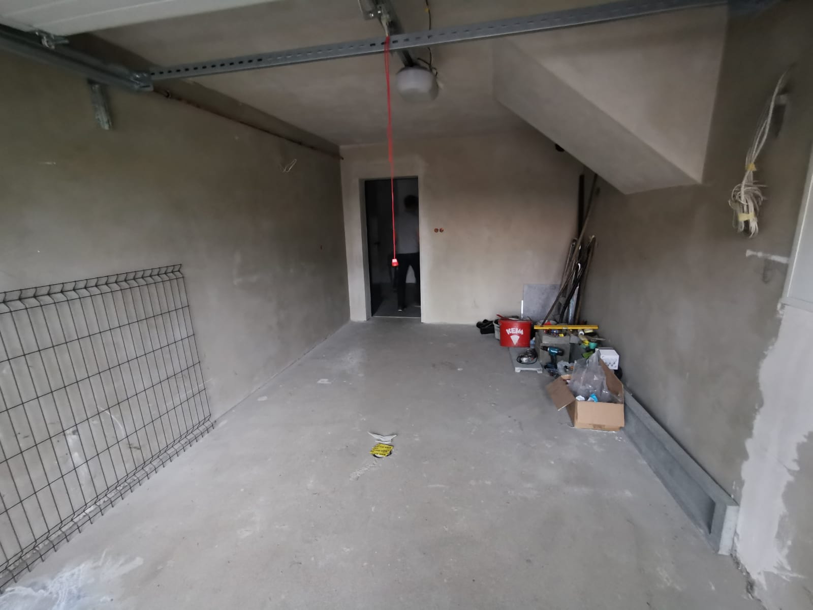

Hej,
z racji zmiany miejsca zamieszkania w końcu doczekałem się własnego garażu. Pytanie do forumowiczów, czy żeby wyciągnąć gniazdo 3fazowe potrzebuje jakiś pozwoleń, kwitów, namaszczeń od urzędników? W garażu jest główna pucha z bezpiecznikami a dom ma zasilanie pod 3 fazy (indukcja) więc w teorii sprawny elektryk wyciągnie sobie przewody, zrobi zabezpieczenie i heja. Ale jak znam życie w polsce to nie takie łatwe. Czy ktoś wie jak to wygląda od strony administracyjnej?

Jeśli to mieszkanie w bloku to być może trzeba uzyskać zgodę wspólnoty lub administratora obiektu. Innych pozwoleń nie trzeba. W prywatnym domu jednorodzinnym to co za licznikiem nikogo nie obchodzi, ale na wszelki wypadek w razie jakegoś wypadku etc. warto mieć kwit że zrobił ci to ktoś z papierami - wówczas nie będziesz musiał się tłumaczyć.

Jak było wcześniej powiedziane, nie potrzeba pozwoleń na podłączenie odbiornika za swoim licznikiem.
Trzeba to tylko zrobić fachowo, nie przekroczyć przydziału mocy i nie ciągnąć przewodów "po cudzym".

Post napisał: pukury » 25 lip 2021, 13:10
Hej.
No przemyśl gdzie i ile gniazd.
Z fotki widać że dość długie to pomieszczenie - żeby się nie skończyło na " sieci przedłużaczy ".
Jakoś tak wynika z tzw. praktyki - tu coś - tam coś i brakuje " dziur ".

Jeśli będziesz używał 3f w garażu do silników i innych urządzeń, to warto dać na tą odnogę osobną skrzynkę z bezpiecznikami, oczywiście zgradowane prądowo.
W razie czego nie wyłączysz całego domu.
