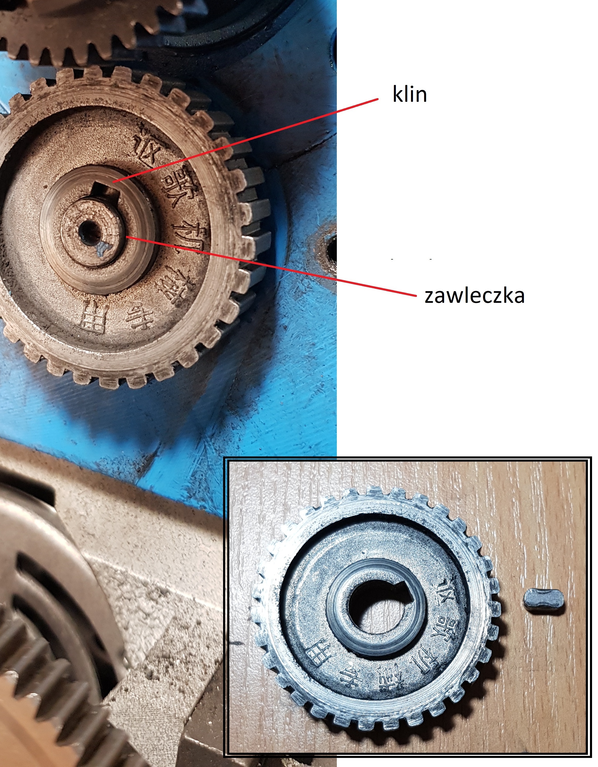

Pytanie o zawleczkę i klin
Witam, chciałem zapytać czy można gdzieś kupić taki klin do koła zębatego (pasek) i zawleczkę. Pozniżej zdjęcie do zobrazowania o co kamana.

Re: Pytanie o zawleczkę i klin
To jest wpust pryzmatyczny, odmiana A. jego wymiary są znormalizowane. Będą chociażby na EBMIA. Zawleczki też tam pewnie będą
A tu masz przykład szeregu wymiarów i oznaczeń wpustów https://pkm.edu.pl/index.php/waly/59-01020201
Hmmm tam gdzie masz strzałkę "zawleczka" to masz otwór na wylot (w poprzek wałka)- to wtedy https://pl.m.wikipedia.org/wiki/Zawleczka , czy taki rowek dookoła wałka? Bo jak rowek dookoła, to element który tam będzie to pierścień Segera, czyli to https://pkm.edu.pl/index.php/waly/283-06000203
