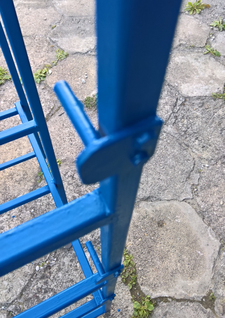

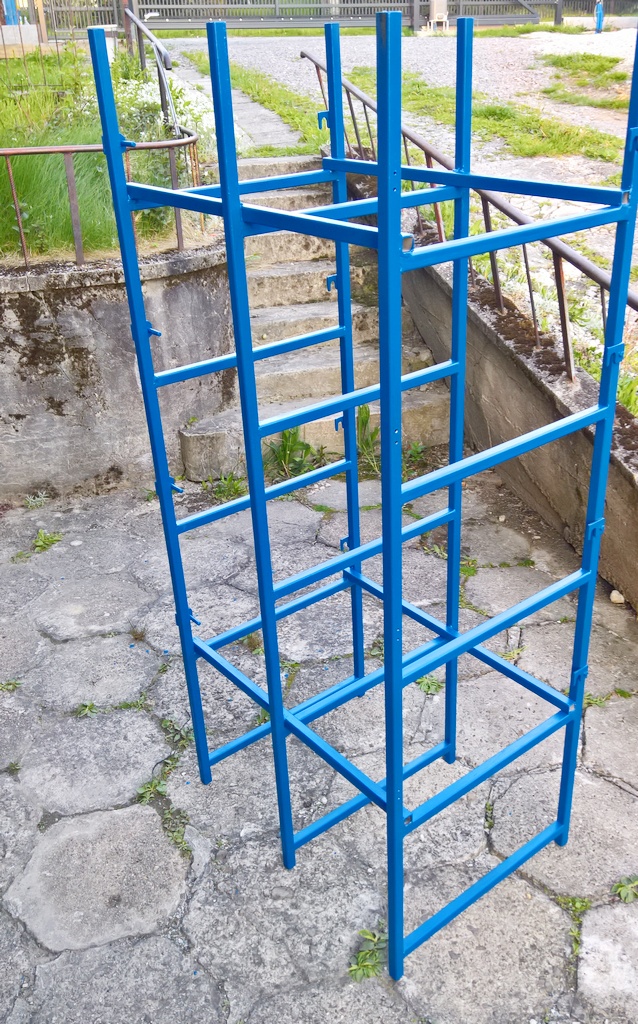

Każdy z nas w swoim warsztacie ma gdzieś poukładane lub nie, materiały różne. Pręty, rury, blachy. wałki, kęsy itp.
Leżą w zasadzie w kącie lub u niektórych na regałach. U mnie było podobnie. Tu coś, tam coś. No i szukanie jak coś potrzeba. Od dawna miałem zamiar coś z tym zrobić. No i wreszcie się zmaterializowało. Profil stalowy 20x20mm jako podstawa całej konstrukcji. Wymiary około: szer. 50cm, gł. 65cm, wys. 150cm. Cztery poziomy z możliwością nadstawki.
Na razie jest wersja podstawowa, nie skończona. :D W poniedziałek ujawnię do czego służą przykręcone do konstrukcji detale. :lol:

Blaty będziesz robił na wymiar zewnętrzny z wcięciami na słupki, czy w środku będzie jeszcze jakaś konstrukcja do sortowania materiałów?

Będzie konstrukcja do sortowania materiałów. A raczej już jest. Nie mocowałem bo regał był świeżo malowany.

Na pewno lepsze niż te kupne regaliki. Kupiłem taki i wyglądał fajnie. Ale od ciężaru półki się powyginały a i całość jest mało stabilna.

grawer pisze:W poniedziałek ujawnię do czego służą przykręcone do konstrukcji detale.
Do łączenia regałów?:)
Oszukujesz zdjęciami do góry nogami.
