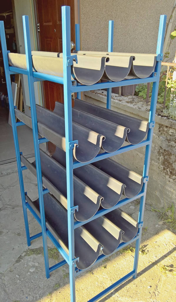

Każdy z nas w swoim warsztacie ma gdzieś poukładane lub nie, materiały różne. Pręty, rury, blachy. wałki, kęsy itp.
Leżą w zasadzie w kącie lub u niektórych na regałach. U mnie było podobnie. Tu coś, tam coś. No i szukanie jak coś potrzeba. Od dawna miałem zamiar coś z tym zrobić. No i wreszcie się zmaterializowało. Profil stalowy 20x20mm jako podstawa całej konstrukcji. Wymiary około: szer. 50cm, gł. 65cm, wys. 150cm. Cztery poziomy z możliwością nadstawki.
Na razie jest wersja podstawowa, nie skończona. :D W poniedziałek ujawnię do czego służą przykręcone do konstrukcji detale. :lol:

Blaty będziesz robił na wymiar zewnętrzny z wcięciami na słupki, czy w środku będzie jeszcze jakaś konstrukcja do sortowania materiałów?
grawer
Posty: 394
Lokalizacja: Bielsko-Biała
Re: Regał na materiały.
Post napisał: grawer » 17 maja 2020, 16:57
Będzie konstrukcja do sortowania materiałów. A raczej już jest. Nie mocowałem bo regał był świeżo malowany.

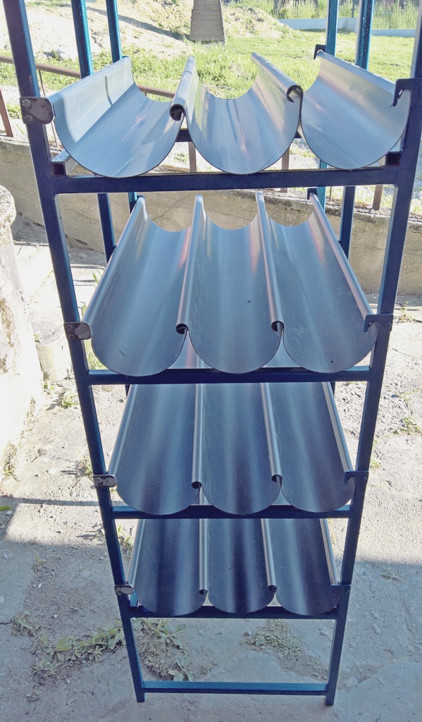

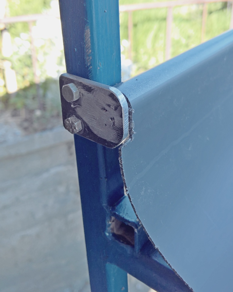

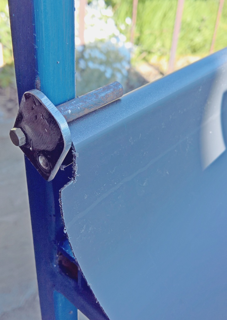

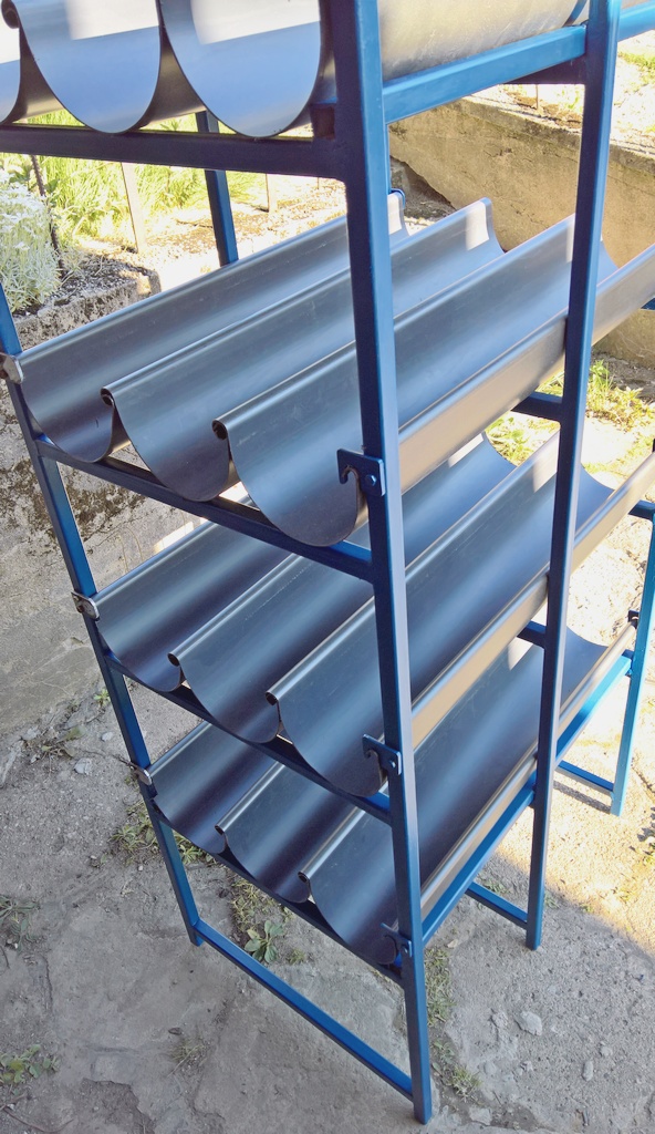

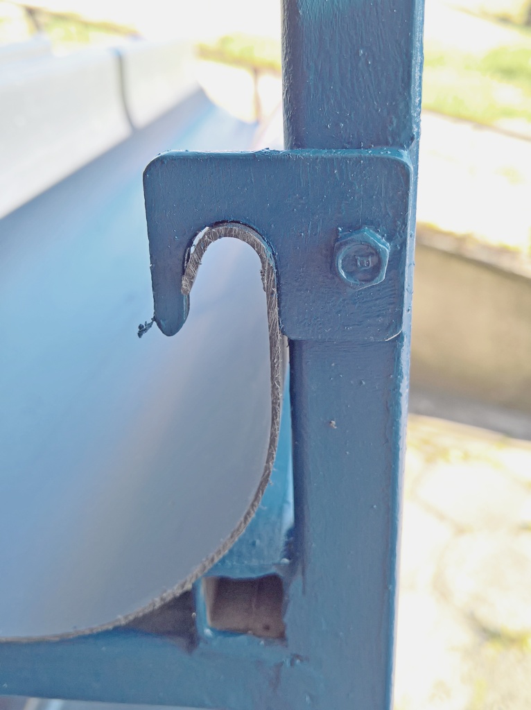

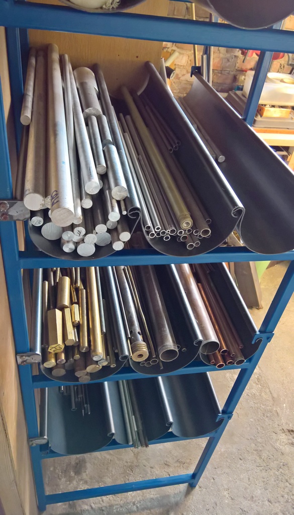

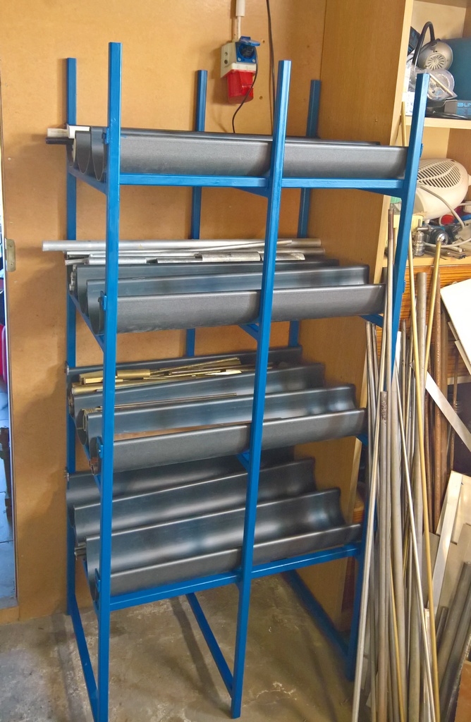

Regał prawie skończony. Prawie, bo jeszcze brakuje górnej i dolnej półki. Na górnej będą materiały z tworzyw, plexa, tarnamid, tekstolit i inne. Na dolej dwa pojemniki na aluminium i stopy oraz miedź, mosiądz. Odcinki krótkie, resztki nadające się do obróbki. Myślałem jak to poukładać by było posortowane, a jednocześnie nie mieszało się z materiałami obok leżącymi. Najpierw pomysł na rury z tworzywa (rynna) lub tekturowe. Ale z rury trudno wyjmować materiał. Potem myślałem przeciąć rury wzdłuż. Potem wpadłem na pomysł zastosowania rynien dachowych. Kupiłem największy dostępny rozmiar o długości 2m. Jedna rynna pocięta na 3 części zapełniała dokładnie jedną półkę regału. Rynna po brzegu ma po obu bokach różne wygięcie. Tak się składa że bardzo ładnie to się spina razem. Mając spięte brzegami 3 odcinki trzeba było tylko zrobić jakieś proste mocowania na pionowych belkach regału.
A jak to wyszło to widać na zdjęciach.

strikexp
Posty: 4871
Post napisał: strikexp » 18 maja 2020, 23:44
Dooobre. Choć obawiam się czy opiłki nie będą Ci się w tych rynienkach gromadzić.
pitsa
Posty: 4483
Lokalizacja: PL,OP
Post napisał: pitsa » 19 maja 2020, 12:06
Do profilu 20x20 jako stopki pasują nakrętki z butelek.
Jako mniejsze rynienki, na długie chude detale, można też użyć profili C100 do karton gipsu.

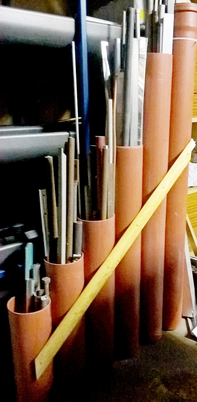

Dzisiaj do powyższego regału na materiały przybył magazynek pionowy z rur kanalizacyjnych. Jedne stoją inne leżą :lol:
Udało się upchać dłuższe i krótsze pręty i rury. Teraz w miarę jest porządek. Przynajmniej po długości. Rury przycięte i skręcone między sobą na blachowkręty. Poza tym z obu stron listewki i do regału przymocowane na trytytkę.
