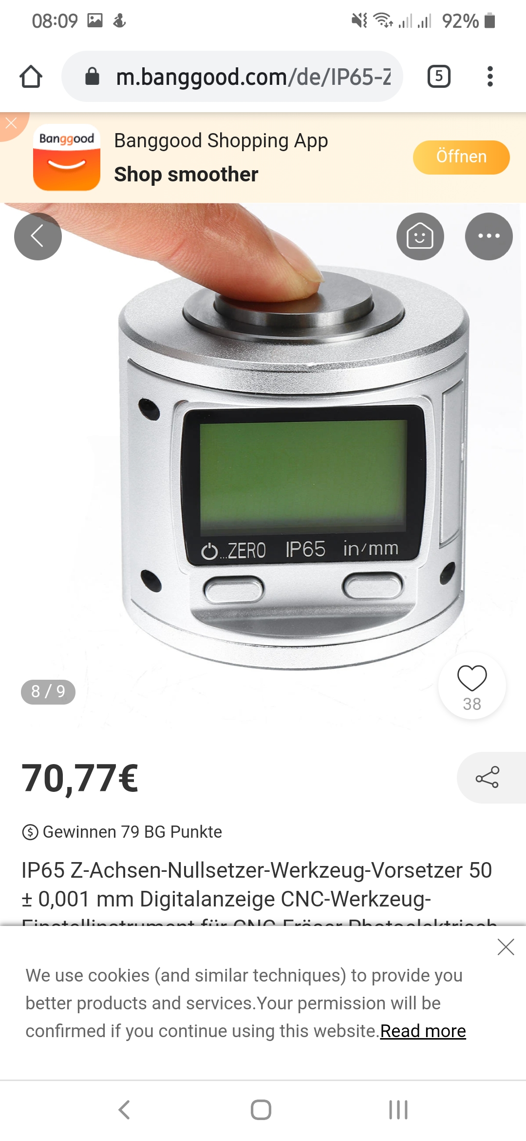

Wysłałem zapytanie do blum Renishaw heidenhain ale to raczej będą kosmiczne kwoty żeby zgrać to wszystko z maszyna czekam na odpowiedź a między czasie czegoś innego szukam . Tutaj dmg mori chciało 15tys euro za blum bez montażu. Mi coś chodzi po głowie żeby zrobić uchwyt w to oryginalnie miejsce i do tego uchwytu przekręcić czujnik i mierzyć manualnie długości tylko nie wiem jaki czujnik byłby najlepszy , wiem tylko że musi być wodoodporny :D

Nie wystarczy Ci klocek magnetyczny?

Czujnik magnetyczny to chodzi o takie coś jak na zdjęciu?
Dodane 50 sekundy:
Dodane 7 minuty 49 sekundy:
Ja potrzebuje to na stałe zamocować żeby było z możliwością regulacji w miarę czytelne podczas mierzenia i z brakiem pomyłki ponieważ wykonuje pojedyncze elementy i nie mam możliwości korekty długości
