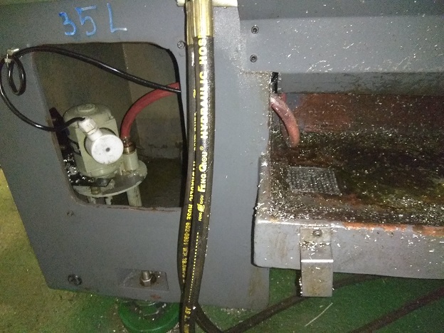

Borykam się z problemem związanym ze zbiornikiem na chłodziwo w tokarce CNC
Jest on umieszczony w nodze maszyny i z tego względu bardzo ciężko jest utrzymać go w czystości a o wymianie emulsji można zapomnieć.
Chciałbym wykonać zbiornik umieszczony pod maszyną i zamiast spływ do nogi to puścić do zbiornika z blachy.
Niestety nie wiem jak odciąć spływ z niecki na wióry który jest wykonany w odlewie (zaznaczony na rysunku na czerwono)
Czy przewiercić na wylot a boczny kanał czymś można szczelnie zatkać aby emulsja nie przedostawała się do starego zbiornika?
Jeśli tak to co będzie najsolidniejsze?

Mam taki sam w chince i nie widzę z nim problemu. Obok stopki masz spust ze zbiornika więc wymiana to nie problem, czyszczenie również. Jedynie co, to brakuje ci pokrywki na okno rewizyjne i musisz zadbać o filtr siatkowy w spływie...

Ja widzę problem bo w mojej spust jest jakieś 15-18mm powyżej dna a wymiatać resztę ręką i szmatą mi się znudziło.
w innej mam zrobiony zbiornik z blachy obok maszyny i jak wymieniam to mogę dokładnie umyć i wypłukać. :mrgreen:

A jak mam to zrobić? jak odseparować olej od emulsji w wannie na wióry? a może skimmer, tylko gdzie bo w obecnym zbiorniku niema miejsca na jego montaż. Widzieliście wewnętrzne ścianki jakie są porowate i nierówne jak utrzymać czystość.
Jednak będę upierał się przy oddzielnym zbiorniku.
Czym uszczelnić tak by było na wieki a nie na tydzień szczelne wokół wstawionej rurki pionowo i zaślepiona reszta kanału spływowego do starego zbiornika. wiem że są rózne kleje typu płynny metal itp. proszę tylko o poradę jaki środek użyć i jaki będzie najtrwalszy.

Kolego a co za problem wywierć otwór od spodu jak największy nagwintuj go wkręć króciec tak żeby bezpośrednio lub jak się nie da bezpośrednio, poprzez dodatkową rurkę, był odpływ do nowego wolno stojącego zbiornika.
Stary otwór spływowy w wewnętrznym zbiorniku zatkaj i tyle.
To co zrobisz zależy tylko i wyłącznie od twojej kreatywności.
W nowym zbiorniku zamontuj skimmer i będziesz miał czysto i pachnąco.

Tak planuję zrobić szukam tylko podpowiedzi czym zatkać skutecznie? klej silikon ? może coś innego?
A co do skimmera to ceny raczej powalające więc szukam także podpowiedzi jaki silniczek wykorzystać ile obrotów.
