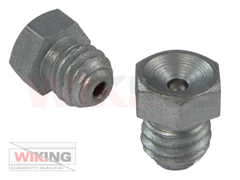

mam problem nie mogę nigdzie znaleźć końcóki do smarowniczki olejowej, coby nasmarować stół przez kalamitki, zdjecie poniżej. Próbowałem już strzykawką i nic to nie dało.
rynio_di
Posty: 1502
Lokalizacja: lublin
Re: smarowniczki
Post napisał: rynio_di » 25 maja 2020, 10:15
Te smarowniczki nie są olejowe tylko na smar stały . Nie nasmarujesz strzykawką bo w smarowniczce jest sprężyna i kulka . dopiero ciśnienie z towotnicy wciska smar . Szukaj towotnicy z wymiennymi kocówkami ( Agroma) .

Ale nie za bardzo pasuje mi żeby w jaskołkach było smarowanie towotem jak to sie tam niby rozprowadzi?
rynio_di
Posty: 1502
Lokalizacja: lublin
Re: smarowniczki
Post napisał: rynio_di » 25 maja 2020, 10:41
Tam gdzie zastosowane są smarowniczki ( kalamitki ) tam smarowane jest smarem stały . Możliwe że wskazane jest smarowanie smarem pół płynnym . Olejowe zdecydowanie mają inną zasadę i raczej do kulek oleju nie stosujemy .

Może ktoś zainstalował takie smarowniczki jakie miał pod ręką.
Do oleju są "lejkowe" powinny mieć stożek wklęsły coś takiego:
lub bez gwintu wciskane z kołnierzem lub bez:
i link do przykładowej smarownicy olejowej:
https://www.ebmia.pl/smarownice/97395-s ... gLut_D_BwE

Te smarowniczki nie są olejowe tylko na smar stały . Nie nasmarujesz strzykawką bo w smarowniczce jest sprężyna i kulka.
tak zgadza się jednak w olejowych również jest sprężyna i kulka J/W

Jeśli smarowniczki są okrągłe bez stożka to na pewno są na smar stały lub pół płynny?
