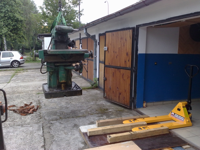

Przygotowania: opróżnienie garażu ze wszystkiego co mogłoby przeszkadzać (między innymi samochodu :P ) i zakup niezbędnego sprzętu
Obrazek bo żaden dźwig ani wózek widłowy nie zmieści się w mojej klitce.
Transport: Aby nie wynajmować ciężarówki i wózka widłowego znalazłem ciężarówkę z tak zwanym dźwigiem HDS, z pewnością większość wie co to - ja też już wiem :)
Dziś pogoda była fatalna i o mały włos wszystko bym musiał odwołać ale aura w kulminacyjnym momencie się zlitowała i oto co trafiło do mojego garażu:

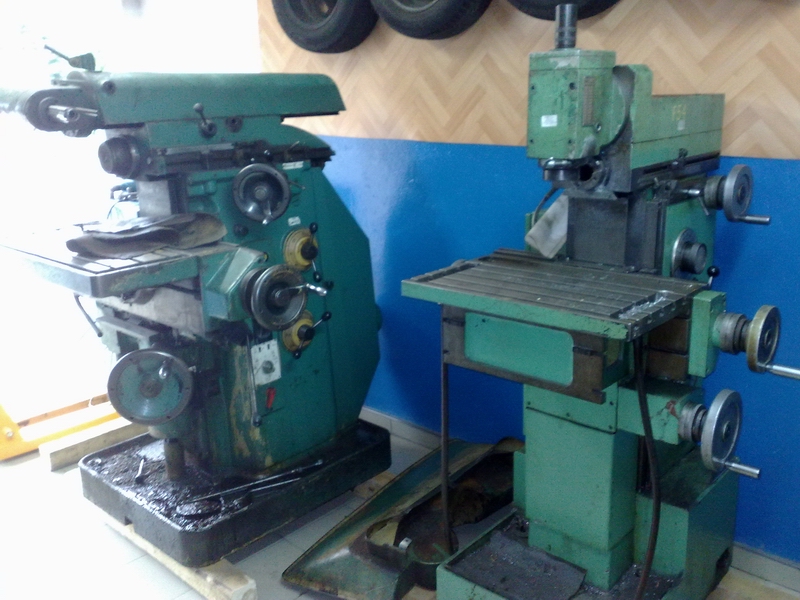

FUS 22 To jedna z pierwszych maszynek za jakimi się rozglądałem.

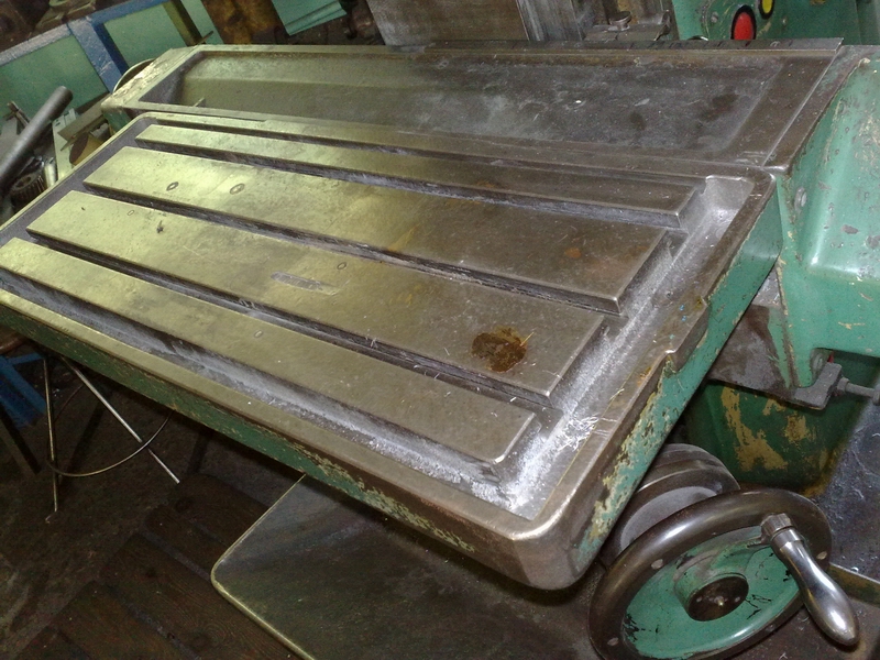

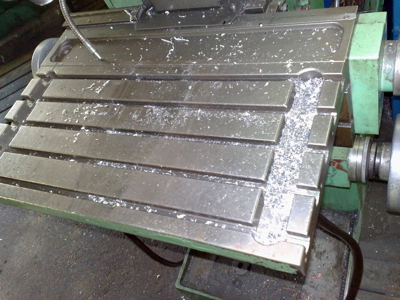

Stan na pierwszy rzut oka jest dobry, mechanicznie i elektrycznie wszystko działa, na stole kilka delikatnych nawierceń i sznitów ale tym się będę przejmował później,
prowadnice i śruby wyglądają dobrze ale stolik kiwa się na boki a korba w osi X musi robić pół obrotu zanim stolik ruszy - pewnie to kwestia wykasowania luzów (mam nadzieje)
A teraz najlepsze :D jak już byłem na miejscu z dużą ciężarówką to ten fus22 wyglądał tak mizernie sam na tej wielkiej pace więc (może to był głupi pomysł ??) kupiłem drugą frezarkę Fuw315x800. Dopiero teraz jak stoją w garażu cieszę się że nie posłuchałem niektórych z was i nie szukałem jeszcze większej maszyny w stylu FN32 bo ta FUW315 to już naprawdę DUŻA maszyna. Jak na potrzeby warsztatowe myślę że taki Fus22 to już w zupełności wystarczy
FUW też ma delikatne uszkodzenia stołu i wydaje się być w gorszym stanie niż FUS bo jest trochę bardziej rozklekotana a jedna prowadnica ma nieprzyjemnie wyglądające zagłębienie na środku które zauważyłem dopiero przy dobrym świetle u mnie w garażu :(. Domyślam się że obie mają jeszcze jakieś ukryte wady które nie zostały ujawnione przez sprzedającego o których dowiem się niebawem :???:

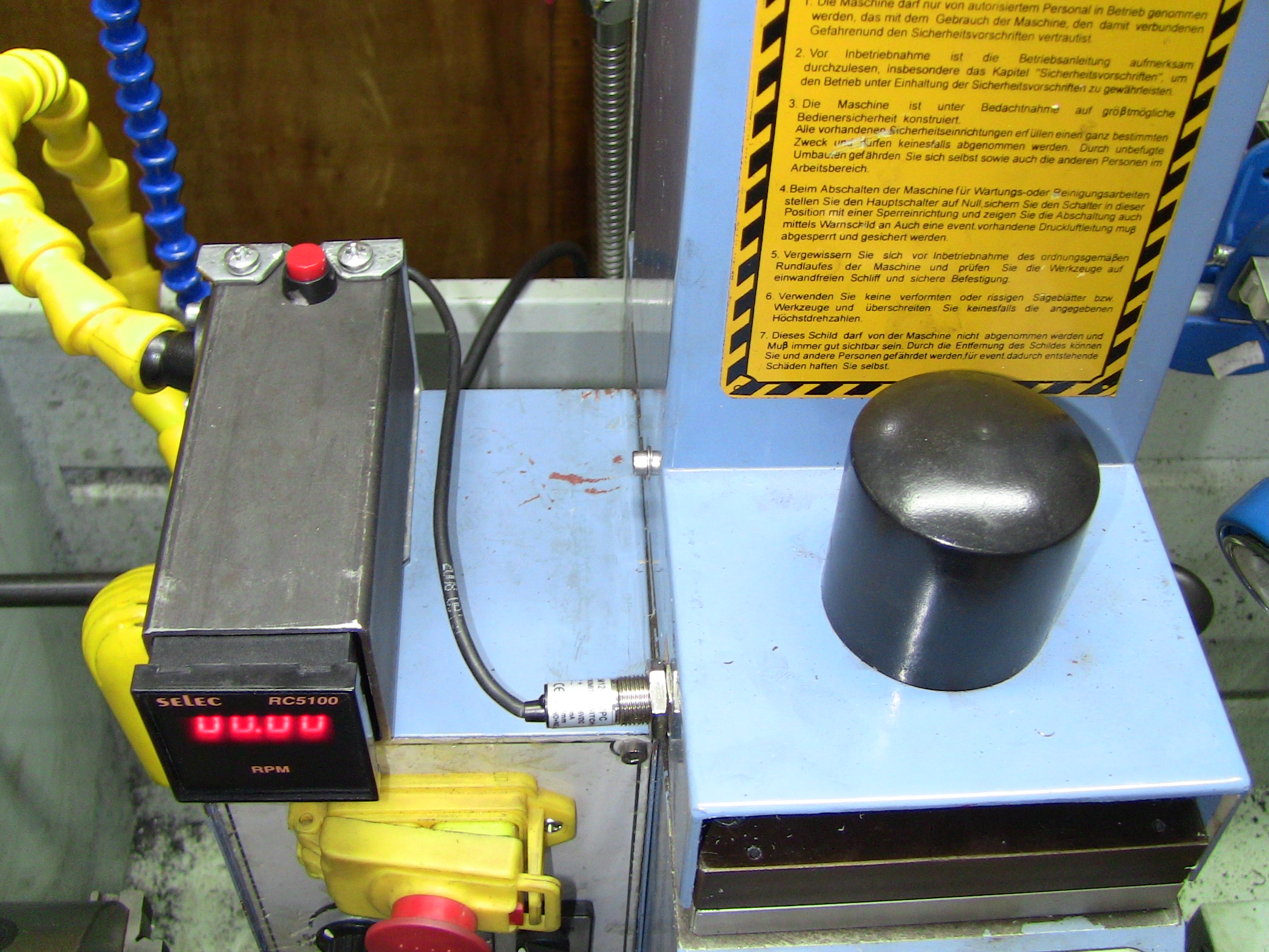

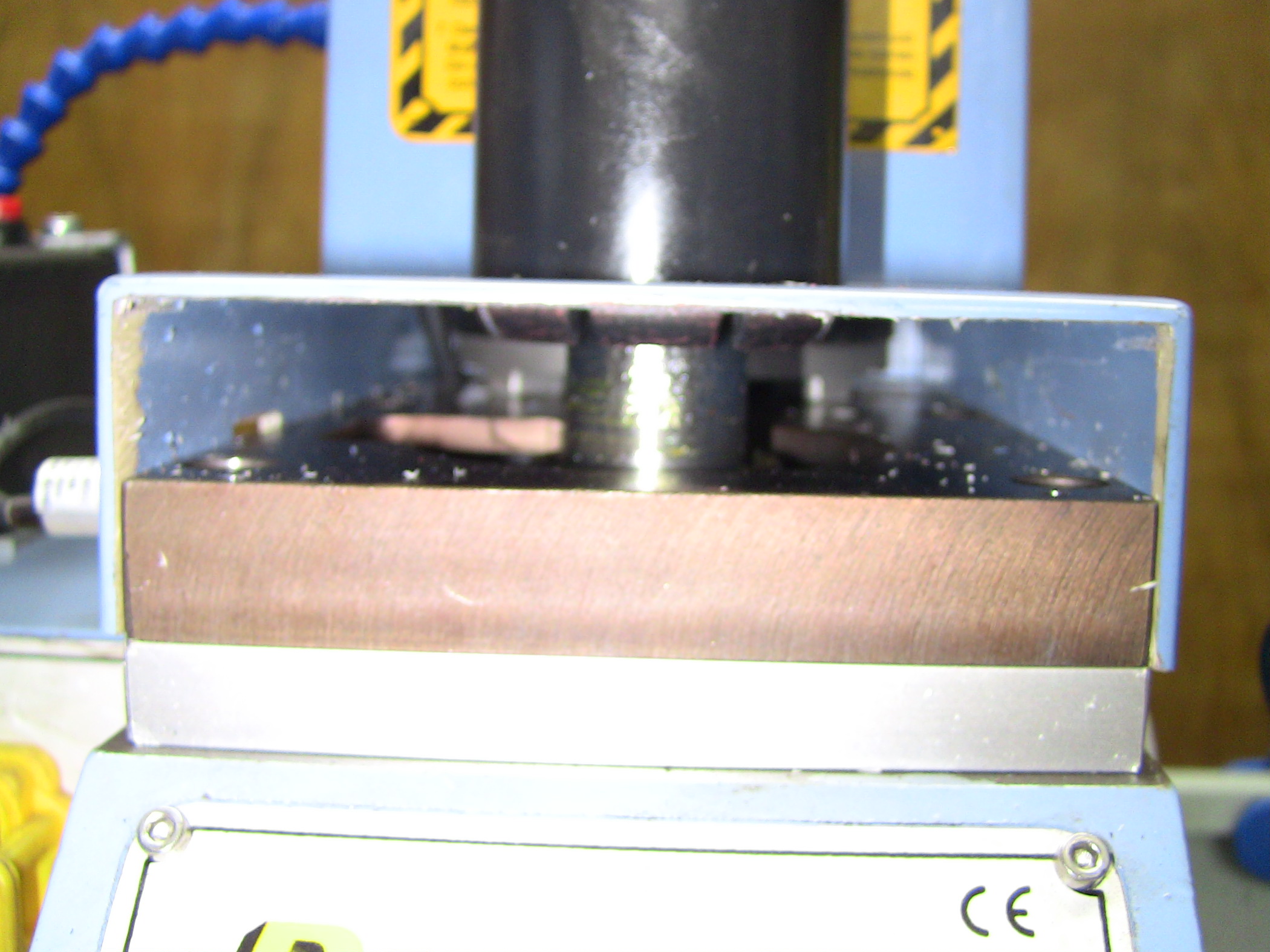

Właśnie dorobiłem resztę napędu i zmontowałem całość. ObrazekObrazek
przy okazji założyłem licznik obrotów wrzeciona ObrazekObrazekhttp://sklep.jawaautomatic.pl/rc5100-li ... rotow.html
z czujnikiem indukcyjnym (posiada wskaźnikową diodę LED) Obrazek http://allegro.pl/czujnik-indukcyjny-pn ... 15307.html na wrzecionie.
Kultura pracy napędu istotnie bardzo się poprawiła (hałas), przy planowaniu głowiczką Φ
65mm nie zauważyłem żadnych niepokojących objawów, zresztą pasek szerokości 15mm i podziałce 5 może przenieść znacznie większą moc niż 1000W http://www.akcesoria.cnc.info.pl/pasy_z ... rmacje.htm
