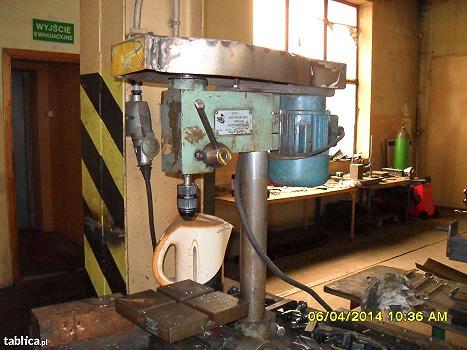

Witam wszystkim szukam informacji a temat wiertarki stołowej o symbolu 2CC1M
ale w google nic takiego niema dorzucam więc zdjęcie i proszę o informację
czy warto coś takiego kupić potrzebuję do wiercenia małych otworów w stali max do fi 8mm
do większych mam dużą pytanie jaką ma wysuw tulei czyli głębokość wiercenia itp.

Post napisał: zibi201 » 19 maja 2014, 19:10
To "C" wygląda tylko tak jak nasze. To rosyjskie S.
Parę stronek:
https://www.google.pl/search?q=2%D0%A1% ... =866&dpr=1
Niestety nie znam rosyjskiego, ale polecam Google translatora.
Ja znalazłem to:
http://market.karelia.pro/advert/stanok ... 1m_191974/
Google mówi, że to będzie:
"cechy:
Zewnętrzny koniec stożka wrzeciona (stożek Morse'a wg GOST 9953-82) - 10
Największą Oczywiście Wrzeciono 40
Maksymalna odległość od wrzeciona do stołu 125 mm
Wymiary powierzchni stołu roboczego 125 mm x 125
Prędkość obrotowa wrzeciona, obr / min 3100 ... 18200
Wielkość przemieszczenia głowicy wiertarskiej wzdłuż kolumny 65 mm
Zasilanie - 220V.
Wizualnie ta z Twojego zdjęcia ma większy silnik.
