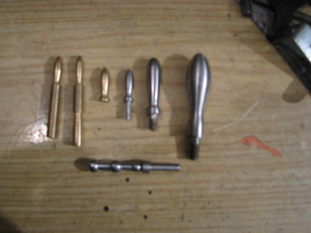

Post napisał: rynio_di » 23 sie 2012, 20:34
Wszystko zależy od umiejętności toczącego . Zgoda ,, z reki ,, nie da się toczyć długich detali z zachowaniem dokładnego wymiaru ,ale kształtowe ? Oto fotka ( troszkę słaba ) toczone ,, z ręki ,, do mini tokarek korbka ,pokrętła .Obrazek
