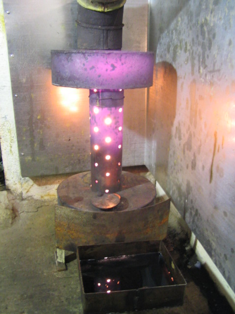

Zawsze przy takich tematach przypomina mi się ten piec:
http://chukvadim.narod.ru/

jeśli chodzi o ten piec który przedstawia kolega BYDGOST to kiedyś lu oglądałem piec na olej
niestety filmik już usunięty przez użytkownika. w sumie było z 8 do 10 minut instrukcji co i jak zbudować jak odpalać i tak dalej. wydaje mi sie że piec był o klasę lepszy od tych rosyjskich tylko jak był odpalony to pracował dosyć głośno. ale spalanie prawie bez dymne było. w tych rosyjskich to wydaje mi się że będą kopcić jednak :???:
pracował mniej więcej tak ja te poniżej
jak się poszuka to jest sporo filmików, można wyciągnąć wnioski o co chodzi, chodź do mnie bardziej przemawia bulerian :grin: bo jest bardziej ECO

BYDGOST
Posty: 4259
Lokalizacja: Bydgoszcz
#36
Post napisał: BYDGOST » 12 lut 2012, 13:46
Z tego co wyczytałem na ich stronach to te piece nic nie dymią czyli spalanie jest zupełne. Nie jestem gorącym zwolennikiem takiego spalania bo zawsze coś dostanie się do atmosfery. Bullerian tez mi się bardzo podoba. Gdybym miał miejsce to pewnie bym takiego majstrował.

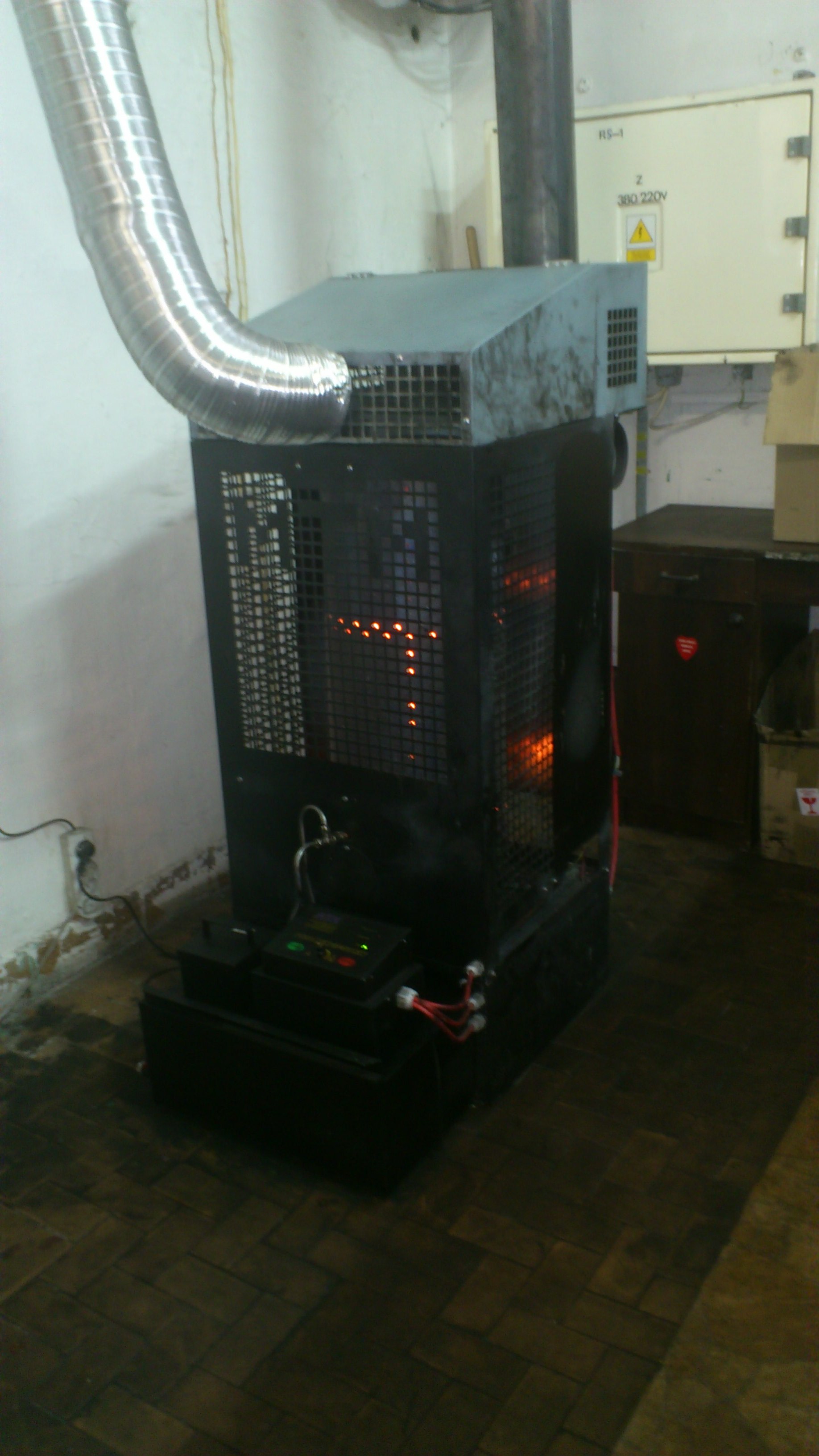

Dziś podpatrzone w jednej z firm: fabryczny piec olej-powietrze:
odprowadzanie spalin długą rurą która też grzeje :smile:
BYDGOST
Posty: 4259
#40
Post napisał: BYDGOST » 25 lut 2012, 11:37
To jest to samo co zamieściłem powyżej, tylko ładie obudowani i z nadmuchem. To taka ulepszona polska wersja.
