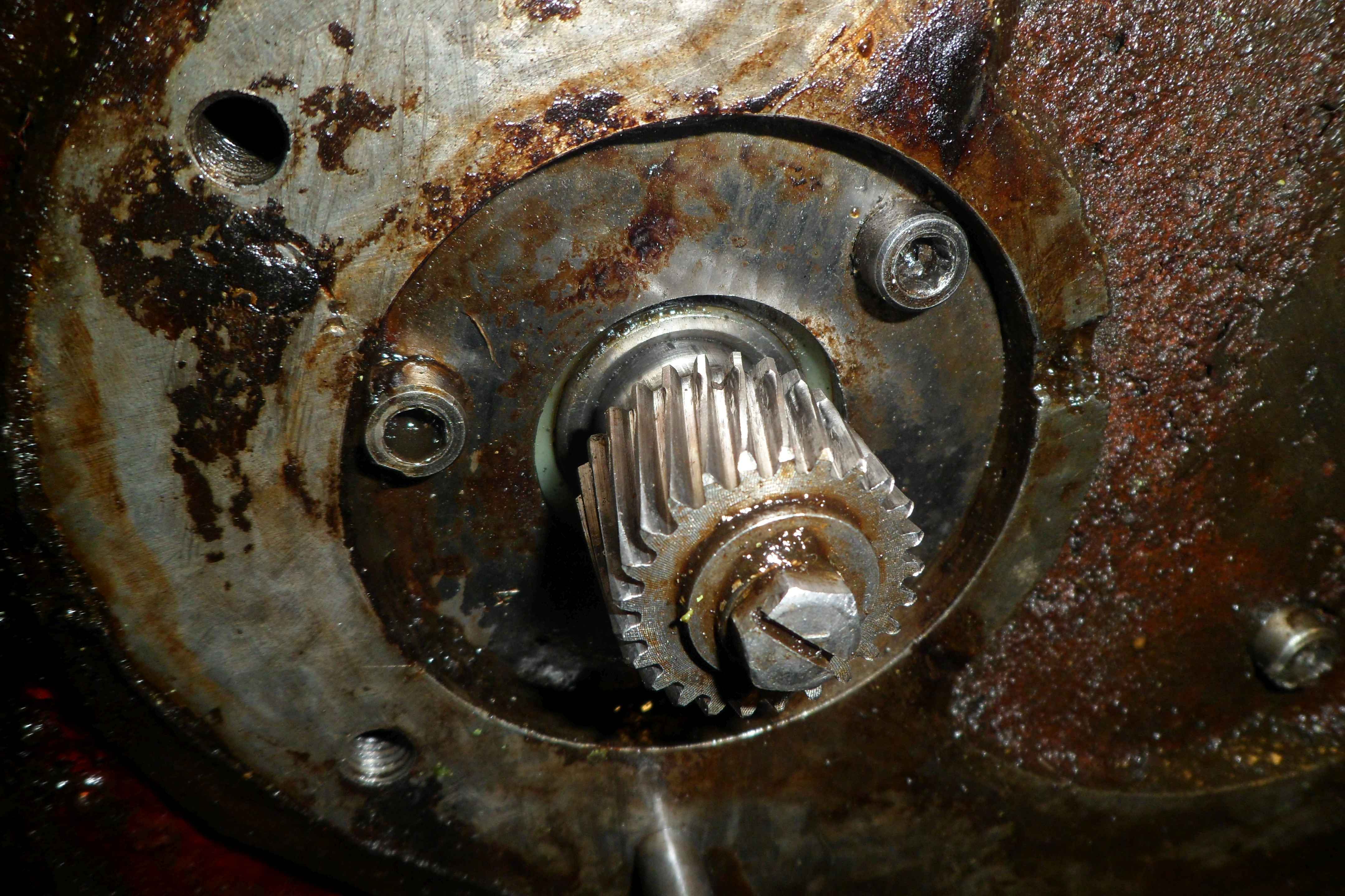

Czy któryś kolegów z posiadaczy strugarki jest w stanie podać ilość, moduł i kąt zęba koła na wale silnika w tej strugarce?
BYDGOST

Post napisał: BYDGOST » 15 sie 2020, 11:31
Rozbierałem całą strugarkę na części i mam tylko zdjęcie tego koła. Ilość zębów można policzyć.

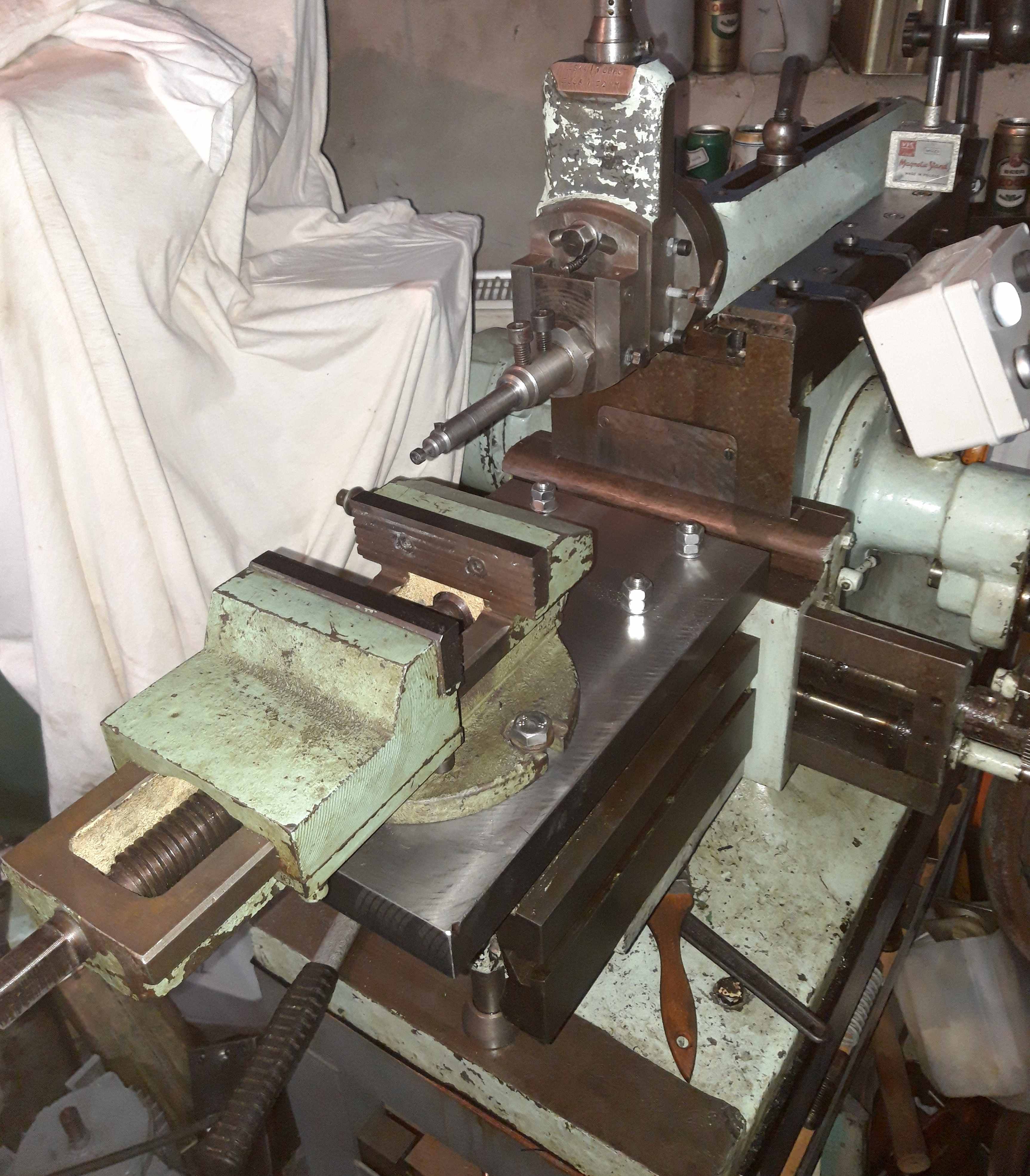

Post napisał: BYDGOST » 23 lut 2022, 23:59
Z imadłem można sobie poradzić tak jak na załączonym zdjęciu. Do stołu przykręcić płytę i na niej mocować dowolne imadło maszynowe. W tym przypadku mało używane imadło ze wschodu. Oryginalne imadło słabo nadaje się do mocowania dłutowanych elementów o większej długości. Nie można wyrobić się z długością detalu, oprawki z nożykiem i wybiegiem. Za to oryginalne imadło dobrze nadaje się do typowego strugania, zwłaszcza wtedy, gdy trzeba obracać przedmiot obracany względem osi pionowej, żeby ustawić odpowiedni kąt.
