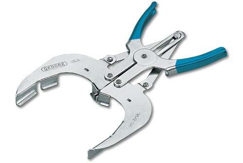

"może ktoś ma jakiś sprawdzony sposób na zdejmowanie pierścieni tłokowych żeby użyć ich ponownie (bardzo dużych pierścieni)"
kolega ALZ napisał:
"Pierścienie zdejmij standardowo tzn. podkładając pod nie paski cienkiej blachy a następnie zsunąć z tłoka"
zakładasz w odwrotnej kolejności nasuwając pierścień na rozstawione po średnicy tłoka blaszki.

można też czymś takim, metoda ta sama jak wyżej tylko przyrząd troszkę inny

ok dzięki Panowie za cenne porady - punkciki poszły, zaraz idę dalej uruchamiać tego gada
ten przyrząd do wkładania tłoka w cylinder który pokazał kolega Roman nie zda u mnie egzaminu , nie ma chyba na rynku takich rozmiarów , mój tłok ma 20cm średnicy, ale włożyć tłok w cylinder to nie problem na szczęście.
