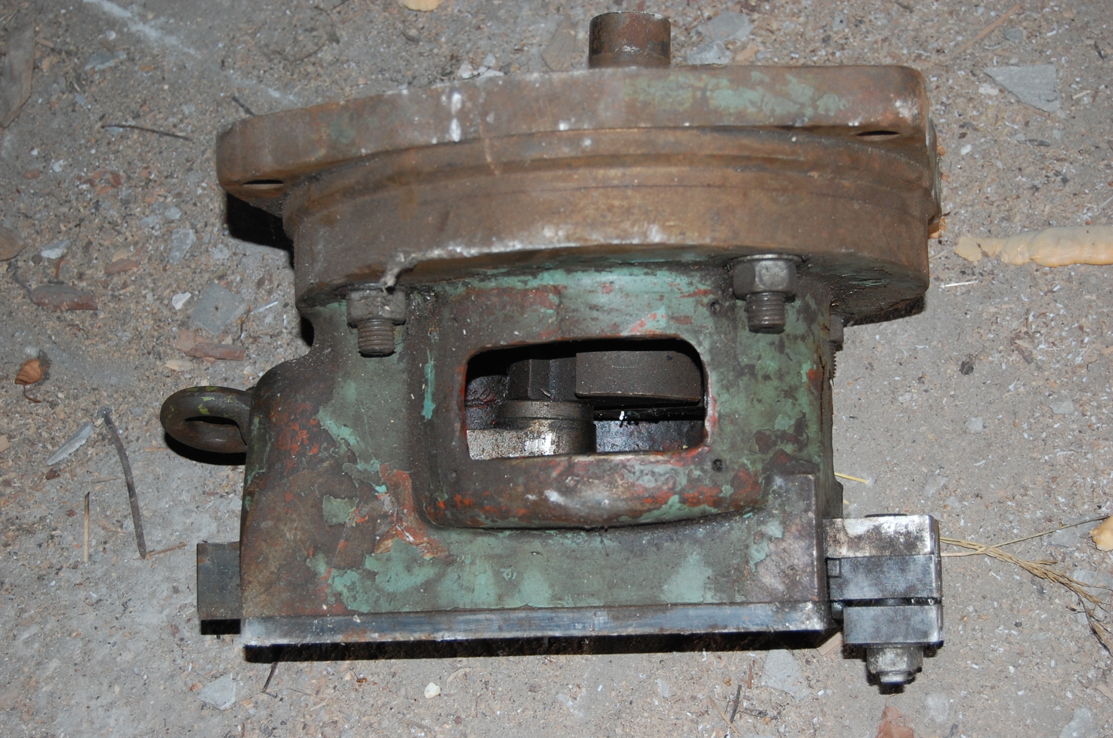

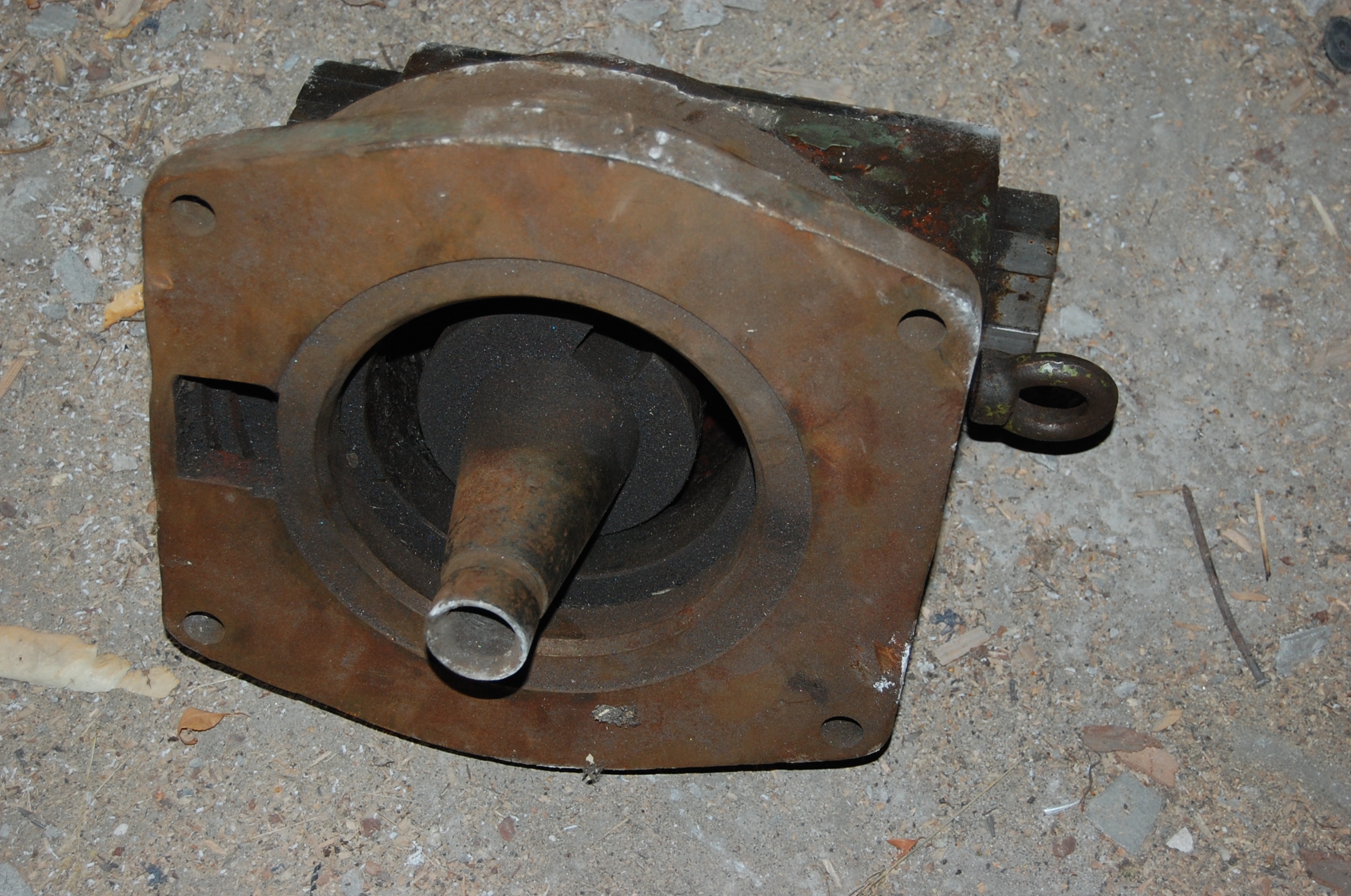

Ale ten czop na którym jest zamocowany korbowód powinien być blokowany i żadnego klekotania być nie powinno.
ObrazekObrazek
Nie za wiele tu widać, niestety inne zdjęcia mi się skasowaly ale zrobie nowe i wrzucę.

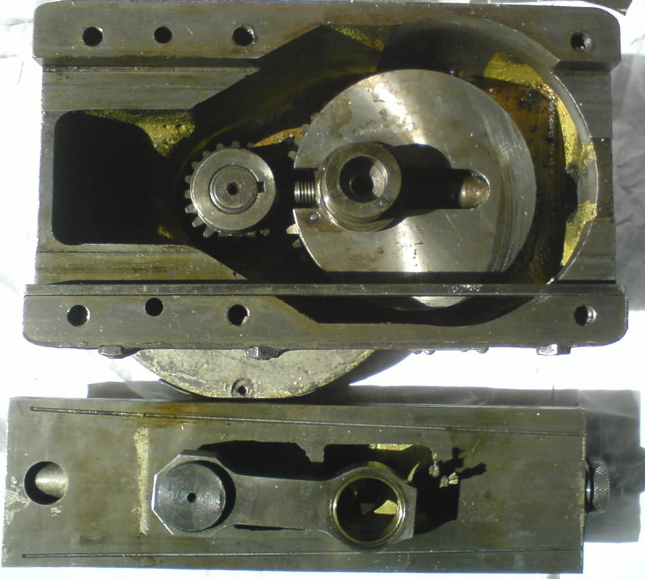

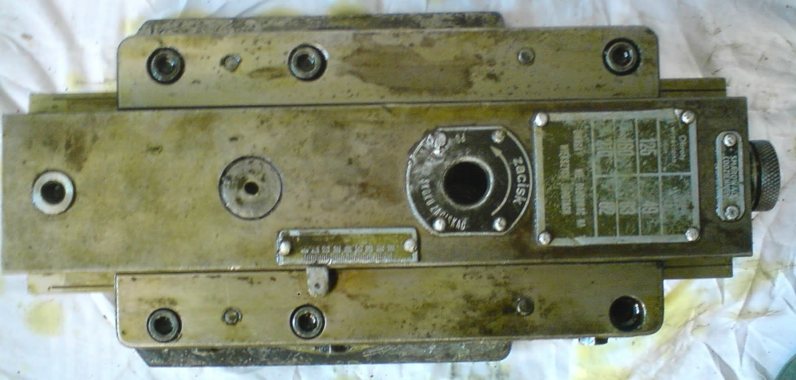

Post napisał: pioterek » 11 wrz 2014, 21:23
Uzupełniam temat o fotografie przystawki jeszcze innej niż w nim już zaprezentowane. Waga to 65 kG służy do łączenia z frezarkami FWC, FXC, rozstaw osi śrub mocujących 200mm w poziomie i 250mm w pionie. Prędkość wrzeciona jest redukowana przekładnią zębatą zgodnie z tabelą.

Witam właśnie chciałem zakupić taką głowice jak pokazał kolega Pioterek ale facet nie ma do niej tego trzpienia, zabieraka co łączy się z wrzecionem frezarki i nigdzie nie widzę tego w internecie ma ktoś może fotkę jak to wygląda ? to dorobił bym sobie .

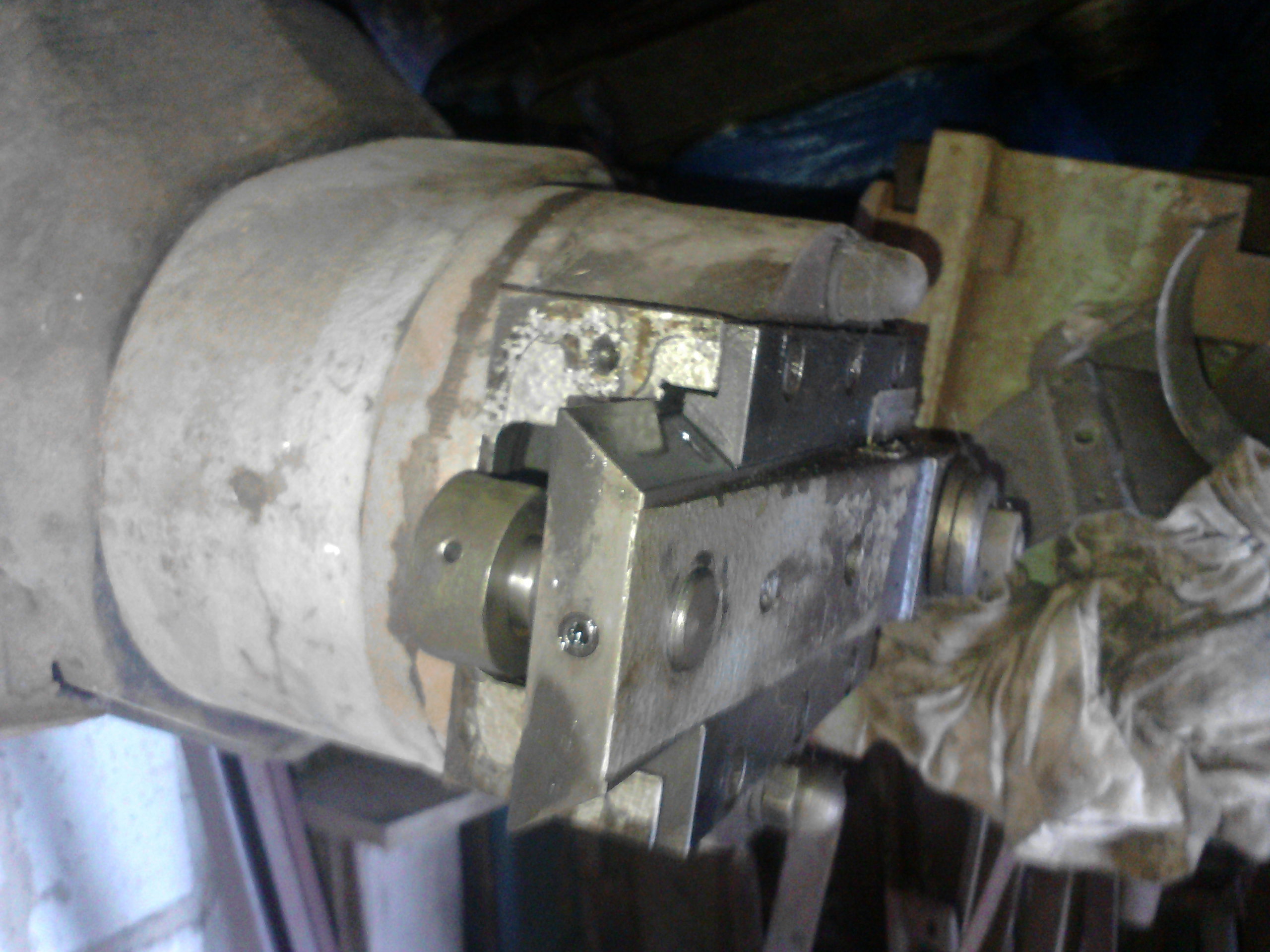

Post napisał: kamar » 03 lut 2015, 19:43
kubaspec pisze: ma ktoś może fotkę jak to wygląda ? to dorobił bym sobie .
Normalny trzpien pasujący do gniazda frezarki z mimośtodowym bolcem. Jak nie zapomnę to rano cyknę fotke.
kubaspec
Posty: 206
Rejestracja: 16 lip 2011, 23:00
#28
Post napisał: kubaspec » 03 lut 2015, 22:47
no cyknij cyknij a ja czekam na przesyłkę tam w głowicy jest jakiś kwadrat czy prostokąt wystający z tego co widziałem
Posty w temacie: 8
Posty: 17226
#29
Post napisał: kamar » 04 lut 2015, 08:49
Obrazek Obrazek

Post napisał: trzasu » 04 lut 2015, 10:29
Da radę jakoś regulować skok przy tej przystawce ?
