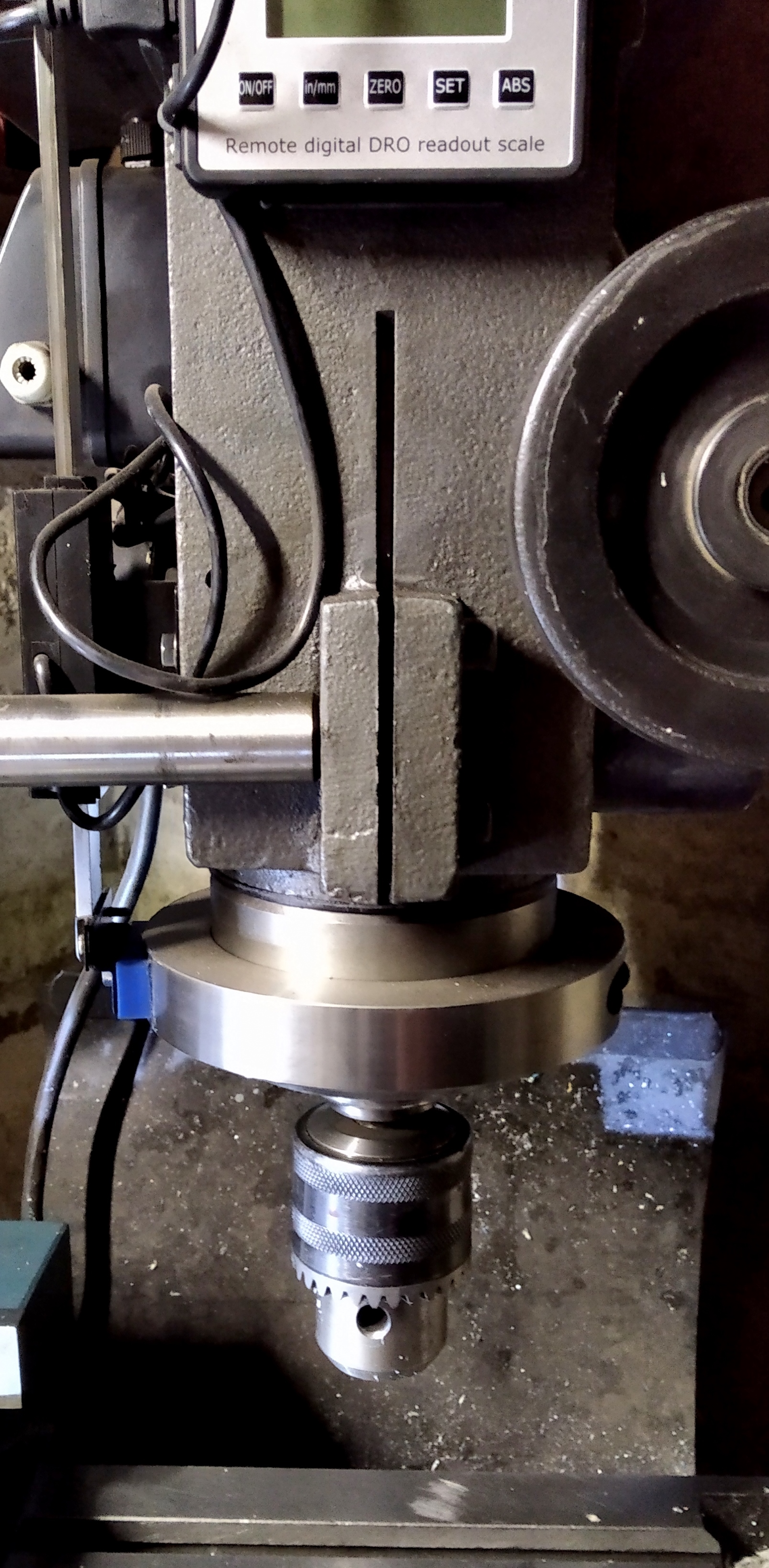

Zastanawiam się nad zamocowaniem liniału osi Z jakoś z boku żeby nie przenosić skrzynki z włącznikiem.
Nadal nie obejrzałeś materiału który linkowałem?
Oczywiście, że lepiej dać liniał z boku i nie ruszać wyłączników, tylko że w pinoli jest taki podłużny otwór do wybijania stożka z wrzeciona. Ten otwór jest konieczny, nawet jeśli zamierzasz używać wyłącznie stożków z gwintem, a nie z płetwą. Kiedyś tak mi się zapiekł stożek, że wybicie go śrubą było po prostu niemożliwe (śruba jest długa, wiotka i pracuje na wyboczenie). Dotoczyłem wtedy taką zastępczą płetwę (śruba z nietypowym łbem) i wybiłem stożek klinem.
Nauka z powyższej historii jest taka, że tego otworu na klin nie wolno zasłonić i musi być do niego dostęp z obu stron.
To nie jest wielki problem, tylko trzeba o tym pamiętać.
Rozumiem. Fakt lepiej mieć dostęp do wybicia uchwytu. Czyli liniał idzie na czoła a przełączniki z boku. Zastanawiam się na precyzyjnym posuwem pinoli. Tylko czy ładować się w niepotrzebne koszty i czas. Nie frezujesz w osi Z ok zgadzam się. Tylko czasami potrzeba zrobić fasolkę pod klin nieprzelotową i wtedy muszę opuścić się w materiale prawda?

Formalnie prawda, tyle tylko że jak poluzujesz pinolę, to frez zaczyna chodzić na boki i tej fasolki i tak nie zrobisz...
Nie, nie mówię że nie warto zrobić jakiegoś patentu żeby mieć lepszą kontrolę nad wysuwem pinoli, bo zawsze będzie lepiej niż bez. Po prostu nie warto robić tego ładnie i drogo, bo i tak będzie to działało kiepsko.

Fakt masz rację. Czyli to bardziej zbędny bajer. Koszt nie jest super duży choć wiadomo potrzeba czasu na przeróbkę. Liniał jednak warto zamontować w osi Z i na tym zakończyć. Wymieniłem kolumnę dorobiłem blokady itp. liniały x i y. Doszły oprawki plus wytaczadło. Myślę, że nie warto generować większych kosztów. Jako wiertarka sprawdzi się. Co do drobnego frezowania, wytaczania pewnie też da się coś zrobić.

Ja wytoczyłem obejmę na pinolę do której mocowany jest liniał, a do korpusu przykręciłem głowicę odczytującą impulsy.
Luz obrotowy pinoli musi być zlikwidowany do niezbędnego minimum, bo liniał będzie się luzował i będą błędy odczytu.
W jaki sposób zlikwidowałeś luz obrotowy pinoli ?
rc36
Posty w temacie: 35
Posty: 2388
Re: Frezarko-wiertarka ZX7016 ''ZOSIA''
#1855
Post napisał: rc36 » 03 mar 2025, 12:36
Dorobiłem nowy kołek trzymający w ryzach pinolę, luz obrotowy jest nie większy niż 0,05mm.

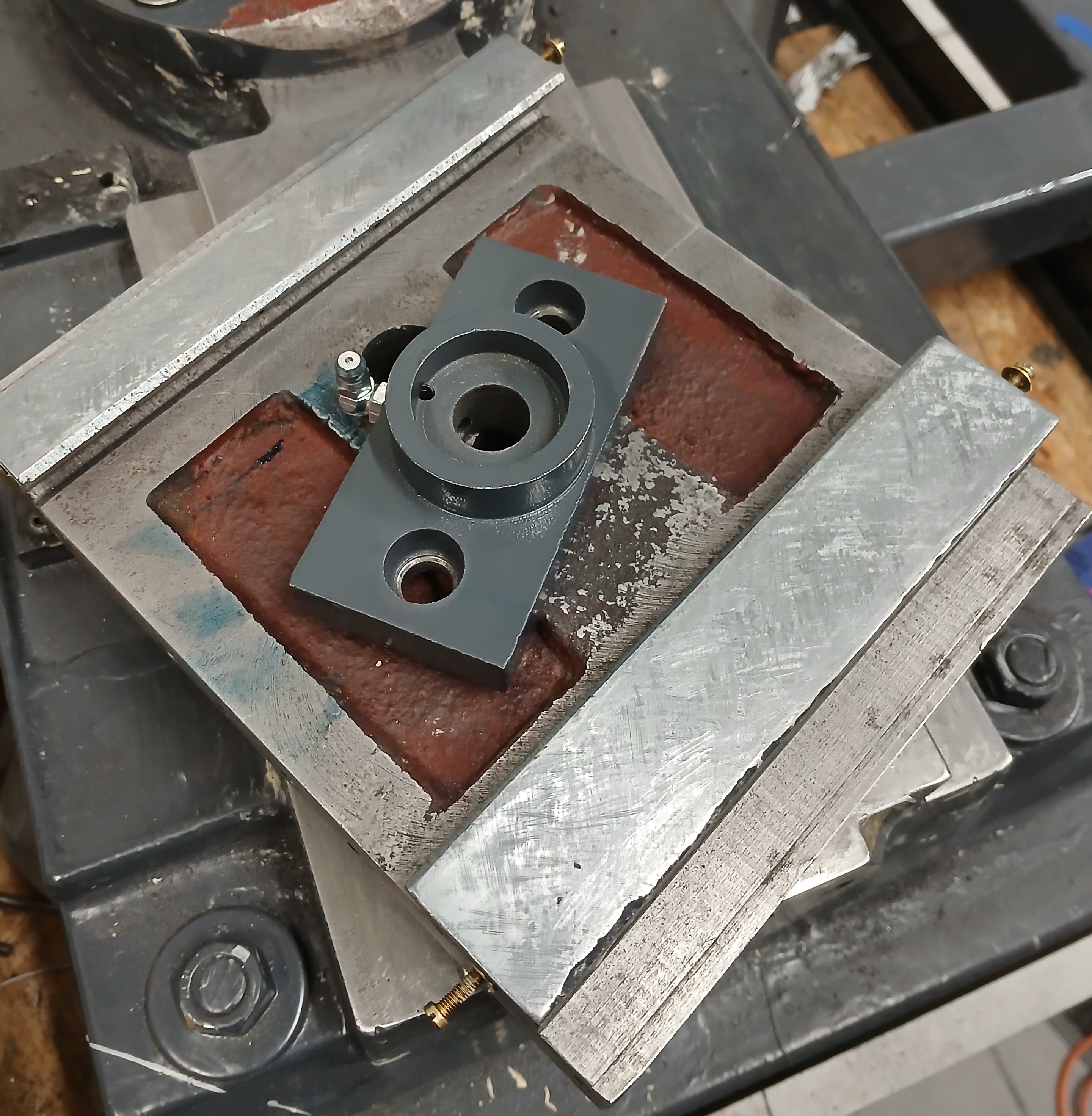

Rzeźba trwa, już trochę rzeczy mam zrobionych, ostatnio skrobanie, ale na razie się chyba poddam i zostawię jak jest(i tak lepiej niż fabryka). Nie jest wielkim problemem przyleganie powierzchni, bo to dość łatwo i szybko idzie, gorzej z geometrią. Tu brakuje 0,05mm, tam 0,25mm, gdzie indziej 0,4mm. Tak z szybkich rzeczy to ostatnio wymieniłem fabryczne smarowniczki na standardowe kalamitki i jeszcze przewierciłem tunele do łożysk, bo fabrycznie otwór smarujący wychodzi w dziwnym miejscu, na przetoczonym odcinku śruby, który jest dość ciasno spasowany. Nie wydaje mi się to po drodze ani do łożyska oporowego, ani do gwintu śruby.

Mam jeszcze pytanie jak skasować luz obrotowy na wrzecionie ?
StanisławKozdurkiewicz
Posty w temacie: 54
Posty: 55
Rejestracja: 15 sie 2020, 23:55
#1860
Post napisał: StanisławKozdurkiewicz » 01 gru 2025, 23:10
Cały problem polega na tym, że występuje nadmierny luz pomiędzy wałkiem posuwu tulei wrzeciona nr 74 w instrukcji (jest tam błąd, gdyż tym samym numerem oznaczono również dwie śruby blokujące) a tuleją wrzeciona z naciętą zębatką 47. Powoduje to niekontrolowany obrót tulei. Problem ten nie występuje gdy tuleja zostanie unieruchomiona poprzez zaciśnięcie zacisku (szczęki 59 i 64) śrubą 57. Jest to jednak niewygodne w sytuacjach, gdy chcemy mieć możność pionowego ruchu narzędzia w czasie pracy frezarki. Wydaje się, że najrozsądniejszym rozwiązaniem jest wykonanie precyzyjnego, oszlifowanego rowka wzdłuż tulei po stronie przeciwnej do zębatki i wstawienie do wrzeciennika wpustu ustalającego dokładnie przylegającego do rowka i zapobiegającego obrotowi tulei wrzeciona we wrzecienniku. Musi być zapewniony płynny ruch wrzeciona a więc obróbka powinna być dokładna. Pewnym problemem jest to, że jedynym miejscem, gdzie można umieścić taki wpust (lub trzpień) jest przednia ściana wrzeciennika, pod wyłącznikiem.
