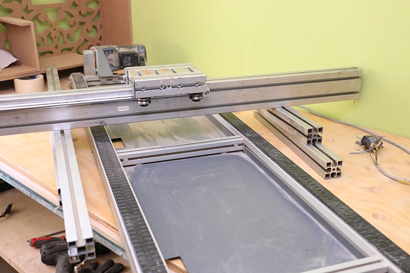

Mam ciekawe makro do mach do planowania stołu. Wystarczy wpisać obszar i grubość freza w tym przypadku szerokość miotły z pistoletu, i generuje automatyczne g-code może się sprawdzi.atlc pisze:Osobiście to bym poszedł w kierunku prostego PLC z obsługą napędów, np. Fatek z serii B1 obsłuży 4 osie.
Zakres pracy ustawiać krańcówkami, żeby nie dokładać kosztów.
Jest wbudowane bazowanie osi, da się podpiąć enkoder żeby znać kąt obrotu krokowca itd itd.
Konstrukcja tego typu raczej odpada na podajnik Y podkładać trzeba papier folie żeby nie zamalować podajnika
