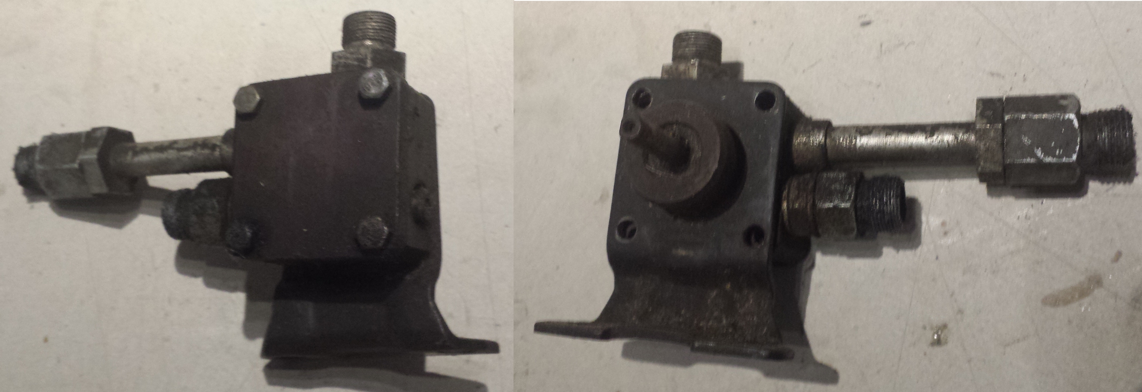

Przede wszystkim ma to być układ prosty , nieskomplikowany i tani. Czy nie może to być zestaw pompa z silnikiem , np. od wycieraczek i układ elektroniczny sterujący obrotami silnika :?: . Bez dodatkowych zaworów itp , czy regulacja szybkości obrotów silnika nie wystarczy :?: Na fotce widać tylko pompę i silnik , żadnych zaworów nie widzę.
A co do sterownika to nie może to być najprostszy regulator obrotów :?: np. taki: http://allegro.pl/ne504-impulsowy-regul ... 87476.html

blasterpl pisze:Przede wszystkim ma to być układ prosty , nieskomplikowany i tani.
Do pompowania oleju nie może być jakakolwiek pompa, jest to jednak czynnik nieco agresywny, i wiele materiałów go nie toleruje, gumy czy tworzywa.
Do palnika okapnikowego najlepiej będą się nadawały pompy zębate, właśnie wszelkiej maści pompy olejowe z silników czy hydrauliczne. Pompy od palników na olej opałowy są dosyć delikatne z zasady pracują z czystym olejem i mogą sobie nie dać rady z brudem znajdującym się w przepracowanym oleju. Żywotności takiej pompy jednak jeszcze nie sprawdzałem
(pompka od oleju napędowego/opałowego jest ona mi zbędna).
Wydajność regulować można na dwa sposoby prędkość obrotowa silnika lub/i praca przerywana.
Olej również można pompować pompami z mosiężnymi wirnikami o niewielkiej średnicy jednak nie będą się one nadawały do dozowania oleju do palnika, jedynie do jego przepompowania pomiędzy zbiornikami i to w dodatniej temperaturze. Nie są one jednak samozasysające np.takie w odróżnieniu od zębatych

Trafiłeś na śliski temat. Jak ja poruszyłem temat swojego pieca to jakiś dupograf życzył mi zeby mi dzieci na raka pozdychały. Dziecko żyje i podobnie jak piec ma sie dobrze. Pompy porzerabiałem na wiele sposobów. Działał tylko jeden. Pompy olejowe z samochodów odpadają z tego samego powodu co tłokowe z maszyn. Przy wydatkach rzędu 1l/h nie chciały działać a probowałem kilka włącznie z motocyklowymi. To z allegro przy małym piecu tez bedzie lipa. Sobie zrobiłem pompę perystaltyczną. Była robiona na szybko jako prototyp a działa do dzisiaj. Pąpkę napedzia silniczek od opuszczania szyb samochodowych (porzekładnia ślimakowa). Predkość reguluje sie napięciowo. Jak palisz opadowo to szczerze współczuje. Jak sie olej rozgrzeje to duzo szybciej leci i ogólnie jest to niesterowalne. Mam filmik z działania pompy ale go nie udostępnie. Masz pytania to śmiało.

dawca87 pisze: Pompy olejowe z samochodów odpadają z tego samego powodu co tłokowe z maszyn. Przy wydatkach rzędu 1l/h nie chciały działać.
Nie chciały działać bo?
dawca87 pisze: To z allegro przy małym piecu tez będzie lipa.
Dlaczego?
dawca87 pisze:Jak palisz opadowo to szczerze współczuje. Jak sie olej rozgrzeje to duzo szybciej leci i ogólnie jest to niesterowalne.
Przy zbiorniku na olej z dala od pieca nie ma problemu ze zmiana temp oleju.

Nie chciały działać bo przy małym wydatku rzędu litra na godz przestawały pompować wcale. Jak masz duzy piec to nie problem ale przy mniejszym bedzie lipa.
Z dala od pieca by znaczyło poza pomieszczeniem w moim wypadku. Warsztat ogrzewany sporadycznie.

Robilismy taki piec i mam swietny patent.
Pompa wiaderkowo grawitacyjna.
Umieszczasz zbiornik na olej ponad piecem, napelniasz wiaderkiem i pozwalasz grawitacji dzialac.
Sterowanie malym kranikiem i przelotem miedzianego przewodu hamulcowego ktory zawsze mozna zaklepac jak za ostro leci.
System mial lejek do ktorgo skapywal olej i splywal na palenisko druga rurka.
W ten sposob masz oddzielony termicznie uklad zasilania od pieca.
System prosty, sprawdzony, nie wymaga czesci. Polecam.
