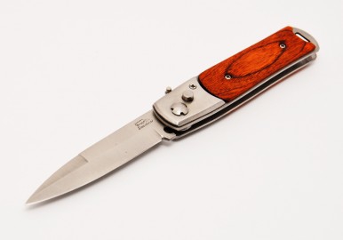

sadowski25 pisze:Czy ta frezarka nada się do roboty z nożami składanymi ?
Frezarki z reguły nadają się do roboty frezami, z nożami może być kłopot :roll:

Chodzi o produkcję takich noży
