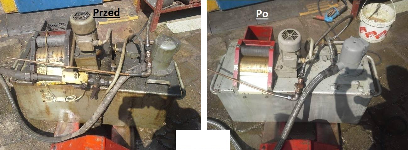

Ja wam powiem co jest najlepsze:)
Wypożyczyć sobie za 100zł/dobę myjkę ciśnieniową z grzaniem wody :)
Ja tak myłem frezarkę ze smarów itp...
3h mycia ale efekt elegancki.

251mz pisze:3h mycia ale efekt elegancki.
OK, a co z rdzą ? Parą, detergentem itp. można czyścić zdemontowane elementy ale nie użyłbym tego do mycia całej maszyny.
251mz
Posty: 4540
#19
Post napisał: 251mz » 05 wrz 2015, 07:59
clipper7 pisze:OK, a co z rdzą ? Parą, detergentem itp. można czyścić zdemontowane elementy ale nie użyłbym tego do mycia całej maszyny.
Obojętnie czym nie umyjesz to jeśli będzie gołe i nie zabezpieczysz to potem będzie rdza...
Akurat ja myłem całą maszynę ze zdemontowaną elektryką...
Czyli po myciu prowadnice ślizgowe i śruby kulowe zostały przesmarowane na nowo , a cały korpus odmalowany
