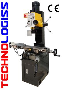

Post napisał: piromarek » 06 cze 2013, 07:37
Panowie, pozwólcie że wrócę jeszcze do tematu, bo kwestie finansowania trochę przesuwają zakup.
W międzyczasie znalazłem jeszcze taką minimalnie droższą opcję
TS 7025 FG
http://technologiss.eu/index.php?page=s ... Itemid=175
http://allegro.pl/wiertarko-frezarka-sl ... 07248.html
Miał ktoś z Was styczność z tym sprzętem ?
Da się to przerobić na CNC "w razie niemca" ?
Sposób podnoszenia zetki nie będzie przeszkodą ?
pozdrawiam

Post napisał: aquater » 06 cze 2013, 11:49
Miałem taką:
http://allegro.pl/wiertarka-frezarka-wi ... 50805.html
oddałem to w pi*** bo luz miała wrzeciona niecałe 1,5 mm
Nie kupię więcej takiego chińczyka-> mówię oczywiście jedynie o wiertarko frezarce....

Post napisał: piromarek » 07 cze 2013, 07:31
Zastanawiam się, czy można by wymóc na sprzedawcy aby sprawdził nam luzy przed wysyłką, grożąc że odeślemy to w diabły na ich koszt za niezgodność z umową.
Tak swoją drogą przy tej klasie sprzętu jakie powinny być odchyłki i gdzie je pomierzyć ?
Widziałem gdzieś deklaracje czeskiego importera
w pobliżu 0,03 0,05 dla luzu osiowego na wrzecionie.
co można sprawdzić przy otrzymaniu sprzętu ?
Jak sam myślę, to zobaczył bym na czujniku zegarowym:
- bicie osiowe - zamocowanym do obudowy pryzmą magnet, palec czujnika na gładkiej powierzchni walca na włożonym w stożek wrzeciona narzędziu i obroty wolno ręką. Dla wsuniętego i wysuniętego wrzeciona. Potem ze skręconą dla obu przypadków blokadą posuwu zetki.
- luz osiowy/promieniowy - czujnik tak samo - nacisk ręką na bok wrzeciona/narzędzia przy wsuniętym i wysuniętym wrzecionie,
- luz wzdłuż osi - trochę nie wiem jak - może dojechać frezem do stołu, oprzeć zegar palcem o stół, pryzma na obudowie, i naciskać dźwignią posuwu.
Albo palec zegara od spodu na końcówkę frezu i wtedy ręką naciskać i wyciągać wrzeciono ?
Jak Cię przeczytałem , to właściwie aż strach coś chińskiego kupować. Kurcze chyba nie wszystkie te sprzęty to taki chłam.
Co prawda jak w castoramie weźmiesz wiertarkę słupową i zaczniesz bujać uchwytem wiertarskim na boki to się można przerazić jak to lata.
No ale kolega RomanJ4 nic głośno o luzach na swoim BF20 nie lamentował :-)
Może dobrze trafił a jak znam swoje szczęście przy holzmanie bym oczywiście wtopił :-)
pozdrawiam

Post napisał: aquater » 09 cze 2013, 10:31
Luzy mają wszystkie nawet te dużo droższe....
Co do frezarek to wszystkie są pakowane w sklejkowe skrzynie tak więc przed wysyłką nikt ich nie otwiera.... Ja akurat mam u siebie i bernardo i maktek .... Obie firmy to rzut beretem.... Najprościej to przyjechać samemu i coś wybrać.....

Post napisał: piromarek » 09 cze 2013, 15:06
Tyle co mi się udało, to poprosiłem o to aby akurat dystrybutor tego holzmanna otworzył skrzynię i pomierzył dla mnie przed wysyłką luzy, cobym nie musiał bez sensu tego odsyłać.
Nie było problemu. Pytanie czy naprawdę zrobią ten pomiar.
Poproszę o kartę pomiarów i zweryfikuję to na miejscu oczywiście.
Pytanie, jeśli już się zgodzili, o jakie pomiary mogę ich poprosić konkretnie ?
Coś więcej ponad to co wymieniłem ?
A może rzeczywiście bym podjechał ? Mam ze 140 km w jedną stronę. Ale możliwość sprawdzenia bezcenna. A może i wyboru z kilku sztuk.
