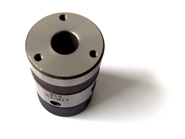

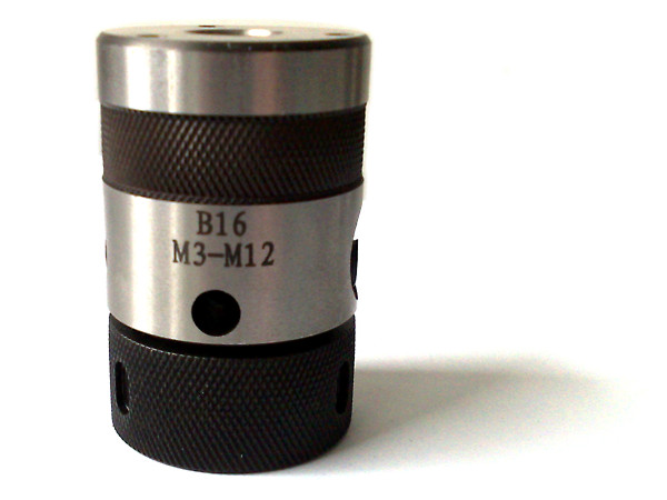

Mam już ten uchwyt. Nie jest mały - fi 46 x 71 (maksymalnie skręcony).
Zdjęcia uchwytu:
Tutaj kusi wykorzystanie do zrobienia nietypowego mocowania tych trzech otworów M5.
Adam

To jest tylko uchwyt, czy też ma jakieś sprzęgiełko przeciążeniowe albo inne ciekawostki ?
adam70
Posty: 13
Rejestracja: 11 lut 2013, 01:12
Lokalizacja: wawa
Post napisał: adam70 » 07 kwie 2013, 12:47
clipper7 pisze:To jest tylko uchwyt, czy też ma jakieś sprzęgiełko przeciążeniowe albo inne ciekawostki ?
To jest sam uchwyt.
clipper7
Posty: 2379
Post napisał: clipper7 » 07 kwie 2013, 13:35

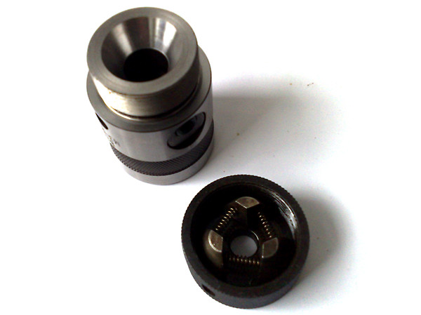

Na zdjęciu widać, że są 3 szczęki, tak jak w zwykłym uchwycie wiertarskim, czyli gwintownik jest łapany za część walcową, a nie za kwadrat. Czy to się więc różni od uchwytu wiertarskiego (oprócz ceny ) ?
BYDGOST
Posty: 4259
Lokalizacja: Bydgoszcz
Post napisał: BYDGOST » 07 kwie 2013, 22:37
Te trzy szczęki służą tylko do centrowania gwintownika. Dalej są dwie szczęki w okrągłym otworze ze śrubą rzymską do zaciskania na zabieraku gwintownika.
clipper7
Posty: 2379
Post napisał: clipper7 » 08 kwie 2013, 08:59
Teraz wszystko jasne, szkoda, że brak sprzęgła.
