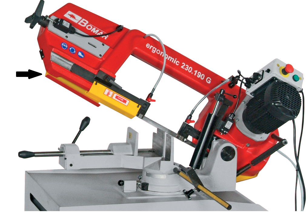

Post napisał: clubber84 » 10 cze 2013, 18:38
U nas mamy BOMAR'y, takiego jak w pierwszym poście - świetnie idzie nim cięcie różnych materiałów (oprócz drewna oczywiście) i dwa mniejsze, na których tniemy już wszystko (nawet drewno).
Koledzy i kolego haski, są dwa mankamenty przy pilarkach BOMAR'u, (we wszystkich typach ERGONOMIC):
1. chłodziwo, którego część jest zabierana przez taśmę wycieka z przodu obudowy - zamiast do wanny to na podłogę; rynienka jest źle zaprojektowana, strzałka na zdjęciu pokazuje skąd leci chłodziwo:
2. kondensatory po jakimś czasie używania pilarki, nie trzymają napięcia i taśma nie może zastartować.

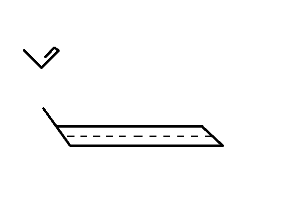

Ad.1. Rozwiązaniem problemu okazało się dorobienie przedłużenia rynienki, tak aby pasowało na tą wadliwą, bez jakiejkolwiek ingerencji w obudowie - to przedłużenie nasuwa się na rynienkę, przekrój i widok na rysunku poniżej:
Ad.2. Jeśli chodzi o kondensatory, to tutaj już sprawa jest prostsza - po prostu ich wymiana.
