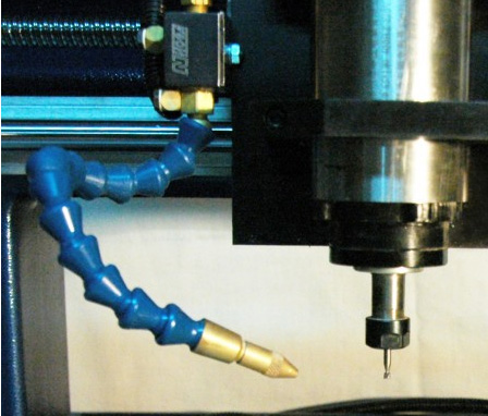

Moja też wina, że słabo was informuję stąd i dziękuję za tak duży odzew. Trafiam w internecie na dość rozbieżne informacje na temat tego czego ja właściwie potrzebuję do dmuchania mgły olejowej... Od 0,6bara - "ładnie wydmuchuje wióry" po 1,2 bara "idealnie, frez ciągle nawilżony"
Po weekendzie doprecyzuję to. Przejdę się jeszcze po standardowych sprężarkach w sieciach ze sprzętem. Wtedy znając zakres zadowalającego [dB] i przy kontakcie z frezarką, która jest zaopatrzona w system chłodzący i do weekendu daleko ode mnie dowiem się o dokładny (mam nadzieję model) i wystarczające parametry. Niestety albo stety, ale kształcą mnie w budownicze strony stąd moje małe zorientowanie.

Tak więc moje poszukiwania stoją w miejscu do czasu odpowiedzi producenta na pytanie jaki system chłodzący jest schowany w nodze frezarki - bo w mojej głowie wydaje się to potrzebne do określenia wydajności(?)

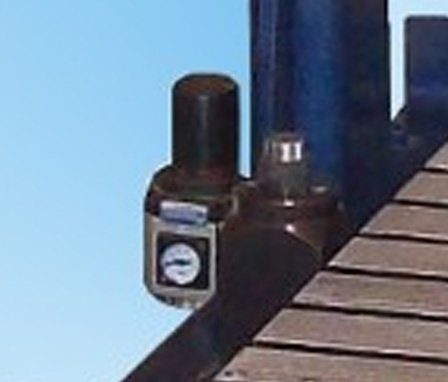

Chyba, że z dyszą elastyczną i reduktorem 1/2" mogę coś wywnioskować? Zakres 0,5~9bar ( http://www.pneumatig.eu/reduktor-ffr04-p-3509.html )
