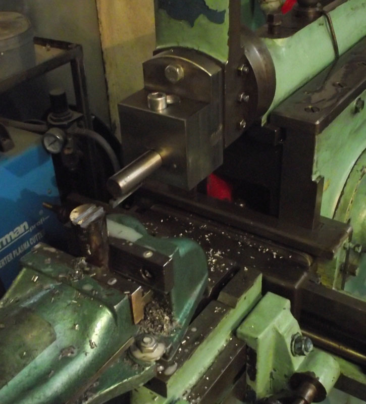

Ja dziś się wyzwoliłem z tłuczenia na tokarce rowków w otworach.
W zeszłym tygodniu kupiłem malutką strugarkę poprzeczną, zrobiłem jej mały remont mechaniczny a dziś dorobiłem nowe mocowanie noża żeby mocować z poziomie. Przyspawałem stalkę do wałka i dłutuje. Okazało się że nawet da się kółko posuwu przełożyć na śrubę od pionu i sama maszynka sobie zagłębia nóż.
Pierwsze próby dłutowania w otworze bez otworu :mrgreen: :

Jutro może nakręcę film jak się dłutuje na tym w otworze.
A te maleństwa to chyba do dorabiania części do zegarków.
[ Dodano: 2012-01-05, 14:02 ]
Idzie idzie:
http://youtu.be/BOLWdp7g-rg
najwolniejszy posuw bo przy większych trochę maszyna wali
