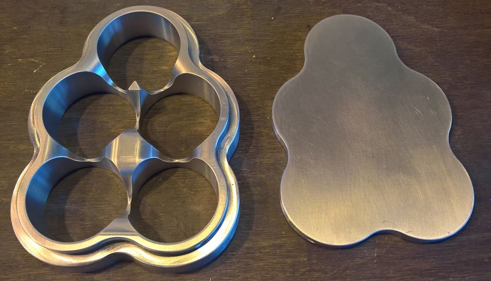

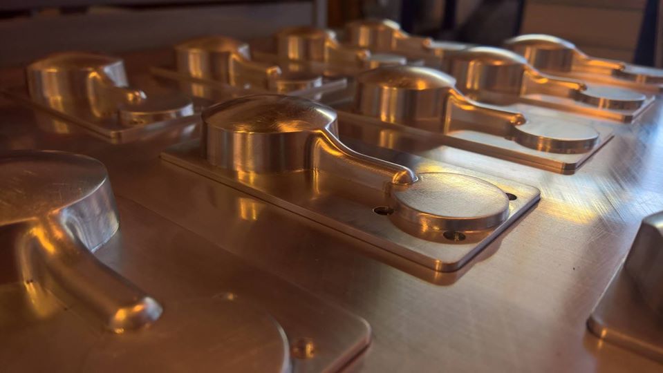

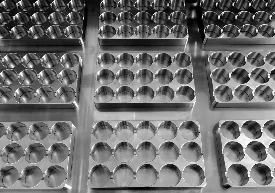

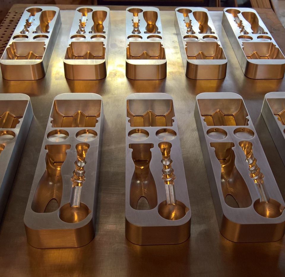

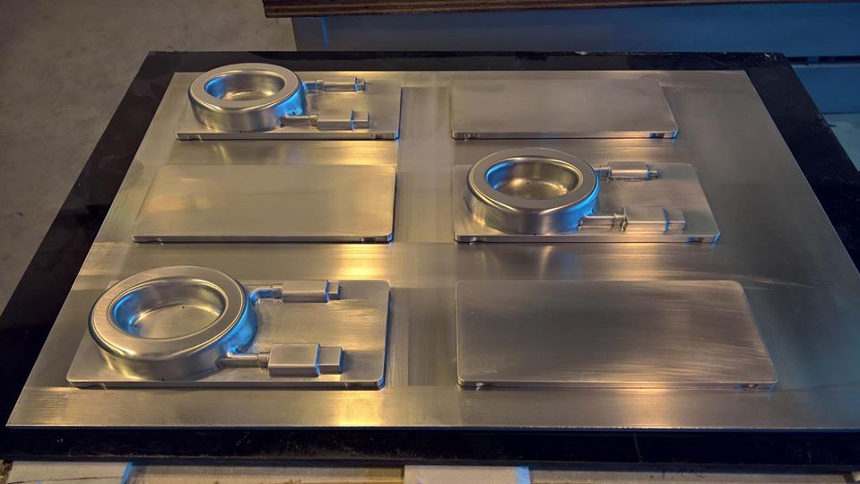

Obróbka alu to pojęcie względne ..... , zależy co gość będzie obrabiał.
W moim przypadku , przy wykonywaniu form do termoforowania sztywność maszyny nie ma zbytniego znaczenia przy takich gabarytach i kształtach jakie swego czasu robiłem.
..... , z drugiej strony doskonale wiemy jak to jest ze sztywnością w maszynach Haas.
Miniaka w Z zawsze można podnieść ( montują redukcję ) , i to się w praktyce sprawdza.
Zakup odpowiednich narzędzi do obróbki alu też ma kluczowe znaczenie przy tej technologii wytwarzania.
Nie raz słyszę - słabo idzie powierzchnia nie tak ...... , nic dziwnego gówniane narzędzie i technologia.
p.s.
Obróbka frezem kula ø 2. , wiercenie wiertłem ø 0.3 na Haas to masakra ...... , ale jakoś się robiło.
..... obecnie mam fajnie - inna praca. :|
