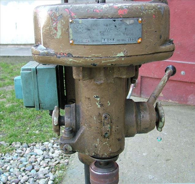

Próbuje zdemontować pinolę wraz z wrzecionem w wiertarce WS 16 jak na foto.
Wiertarka z 1961 roku :) Mam już wszystko odkręcone od góry (od koła pasowego).
Sprężyna powrotna zdemontowana.
Pinola ładnie opada do dołu ale zatrzymuje się na jakimś ograniczniku. Wg DTR od WS 15
powinienem wyjąć klin 13 ale w WS 16 nie ma tego klina z przodu (wcale).
Pewnie mam jakąś starszą wersję.
Są tam z przodu jakieś dwie śruby ale otwory nie są przelotowe i na pewno
nie trzymają pinoli.
Ma ktoś taką wiertarkę, jak wyjąć pinolę z korpusu ?

No to odpowiem sobie sam :)
Po zbiciu 1mm farby okazało się że to co widać na poprzednim zdjęciu nie jest częścią odlewu korpusu
a jest właśnie klinem przykręconym do korpusu na dwie śruby (otwory są jednak przelotowe) i blokującym pinolę
