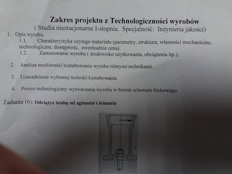

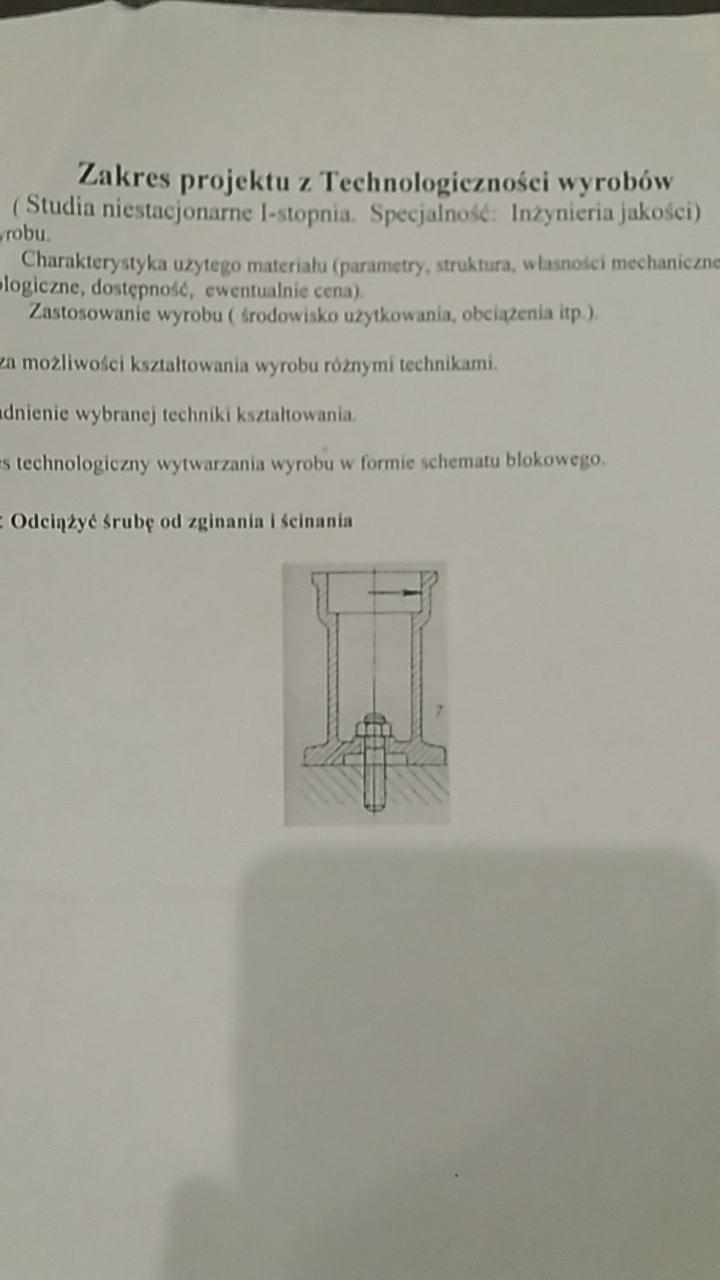

Witam wszystkich mam mały problem, mianowicie konczy się sesja a ja nie potrafię poradzić sobie z zadanym mi projektem... Czy ktos jest w stanie mi z tym pomóc bądź doradzić ? Próbowałem już kilku rzeczy jak odciążyć śrubę za każdym razem doktor uważa że jest źle... Obrazek

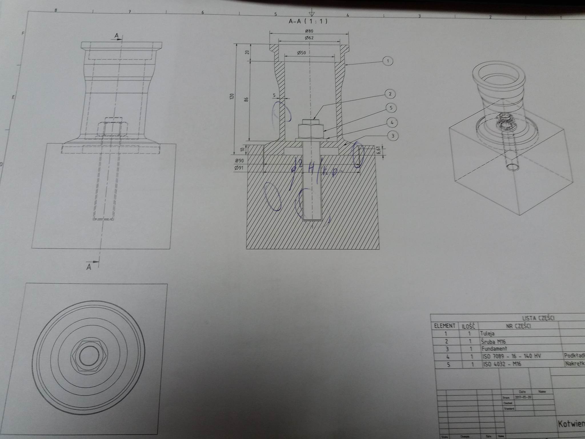

jeżeli to jest pasowanie luźne to po prostu trzeba tę śrubę napiąć wstępnie. Siła ścinająca będzie przenoszona przez tarcie pomiędzy korpusem, a podstawą. Moment zginający też. Śrubą będzie tylko rozciągana. Tak mi się wydaje XD. Coś więcej gość mówił? XD Nie widać poleceń. Gamoń straszny z Ciebie XD

zdjęcie które wrzuciłem jako pierwsze to był mój pomysł ogolnie muszę nazwać co to jest moze masz racje jestem głupi ale nie mam pojęcia co z tym zrobic ;/

to jest połączenie rozłączne śrubowe. Pisze ci przecież w tabliczce: tuleja, fundament. Jak ci ktoś ma pomóc jak ty sam nie wiesz w czym problem? XD Punkty od 1-4 masz opracowane?

Pisze przecież że ze zdjęcia pierwszego to jest mój projekt jak ja to chciałem zrobić który okazał się zły.. Potrzebuję tylko gdzie mógłbym zastosować wyrób czyli co to też w ogóle jest ... i Odpowiedź na zadanie 6 czyli Odciążyć śrubę od zginania i ścinania nie sugeruj się pierwszym zdjęciem bo to jest moja interpretacja tego z czego jest źle ..

chłopie, Ty nawet kreskowania z treści zadania nie potrafisz przerysować - 2 różne elementy, kreskowanie powinno być w różnych kierunkach

To na pierwszym zdjęciu to ręcznie narysowałeś?

No dobra, trzeba zastosować pływającą podkładkę, wówczas śruba będzie przenosić tylko naprężenia rozciągające. Czyli w podkładce masz zagłębienie w postaci promienia, jak tu: https://cdn3.volusion.com/ztlcx.nufyn/v ... 1446194350 a w nakrętce promień na płaszczyźnie stykającej się z podkładką, tak żeby przy zginaniu nastąpiło ewentualnie przemieszczenie się podkładki, a nakrętka (stykające się powierzchnie kuliste) cały czas pracowała całym obwodem, nie jedną stroną, w którą się zgina. Druga możliwość, to przegub na śrubie. Jeszcze jedno, w betonie to się raczej stosuje takie śruby: http://www.ernstthomas.de/produkte/steinschrauben/
Aha, te śruby do betonu masz w normie DIN 529.

Nie wystarczyłoby po prostu przy wytwarzaniu tulei nie toczyć otworu od dołu tak, żeby cała powierzchnia stykała się z fundamentem? Wtedy śruba pracuje tylko na rozciąganie.
