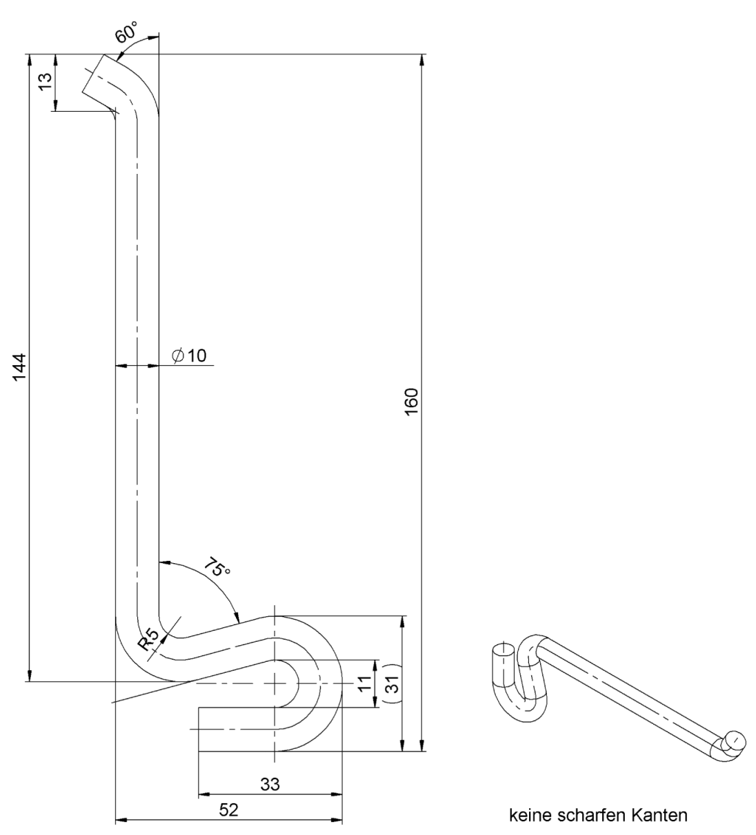

Do pewnego produktu poszukuję zapięcia. Tego typu "dynksy" kojarzę z branży rolniczej do spinania burt w przyczepach z dawnych lat.
Element jest na końcu jednego sznura ogniw.
Przewleka się to to ustrojstwo przez dogodne ogniwo, zaciąga tak, żeby "kolanem" (miejscem gdzie na poniższym rysunku ma 75°) trzymało drugi sznur ogniw, następnie końcówką zaczepia o wcześniejsze swoje ogniwa.
Poniżej wersja blaszana

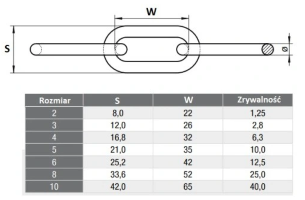

Czy ktoś kojarzy, gdzie takie ustrojstwo dla łańcucha o typowym kształcie z ogniwami przedłużanymi można dostać takie coś od strzału?
Zdaję sobie sprawę, że będę musiał użyć ogniw zaklepywanych.
Łańcuch rozmiarami jak w DIN 763

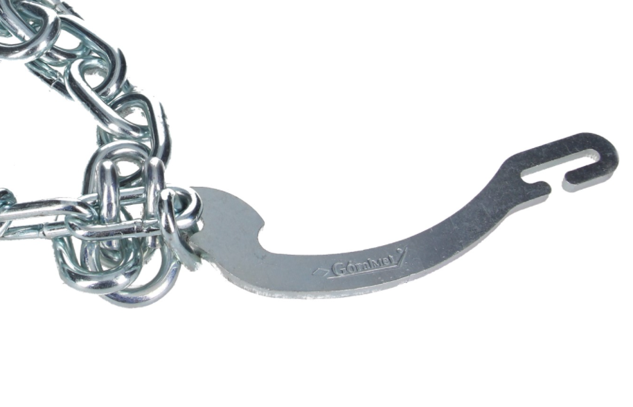

To chyba nie ma specjalnej nazwy , ot taki zamek hakowy. Tak stosowany był do spinania wozów konnych , a najbardziej jak zwożono drewno z lasu , taki zamek zawsze dało się odblokować bez problemu. Zapięcie do burt przyczep to pewna modyfikacja zapięcia typu ,, kandachar ,,

Tu masz komplet
https://termix24.pl/lancuch-do-burt-kpl ... gJwBvD_BwE
a zależy do czego Ci potrzebne ale taki klucz można wykorzystać :-) ino trzeba "łobciąć" jedno oczko
https://www.narzedziadlafachowca.pl/ocz ... 04852.html

W teorii okrętów to się nazywa hak odrzutny.
Dodane 53 sekundy:
Można dostać od strzału w sklepach z artykułami ,,żelaznymi"

Ew. "agrafka sztagowa", do kupienia w sklepach żeglarskich.
