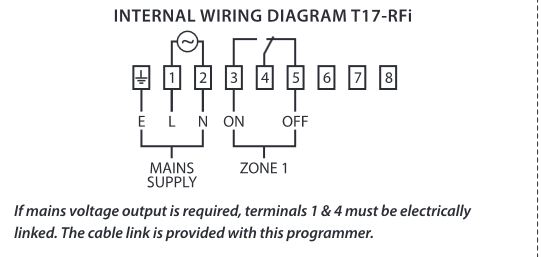

Panowie mam warsztat (bardziej szopę do majstrowania :lol: ) w nim też piec gazowy do ogrzewania i ciepłej wody, co roku problem z zamarzaniem rur. Zakupiłem termostat który ma opcję czuwania żeby zapobiec zamarznięciu rur, tylko problem jak to podłączyć, nie znam się na piecach czy też bojlerach zupełnie, ktoś łaskawie spojrzy i podpowie co i jak?
W razie potrzeby jakiś trunek (żeby cieplej było) w ramach podziękowania chętnie podeślę, najchętniej paypal-em.
Postaram się dołączyć rysunki, lub linki do pdf.
termostat
http://www.plumbase.co.uk/link/1/h034223_26638_t.pdf
piec
http://www.acwilgar.co.uk/Boiler-Manual ... ,SAVER.pdf

Termostat "pokojowy" ma zwykle wyjście przekaźnikowe. Styki tego przekaźnika podłącz do zacisków 3,4 i 5 (podłączenie do 5 nie powinno być potrzebne) zgodnie z rysunkiem, ta część widoczna powyżej ponumerowanych styków.
Zrób próbę an kotle podłączonym do prądu. Kiedy zewrzesz 3 i 4 drutem, kocioł powinien się uruchomić i zacząć grzać, kiedy rozewrzesz powinien od razu albo po chwili stopniowo albo etapami wyłączyć się.
Zasilanie sieciowe oczywiście do 1 i 2 oraz uziemienie do pierwszego kontaktu, zgodnie z rysunkiem. Przewód zasilający KONIECZNIE z uziemieniem!!!
Tak w ogóle, to powinien to zrobić uprawniony instalator. Zabawa z gazem to nie przelewki, poza tym kocioł bezwzględnie wymaga regulacji składu mieszanki.

dziękuję za pomoc, piec i cała reszta przez fachowca podłączona, chciałem tylko dołączyć ten termostat i teraz pomyślałem żeby wywalić sterowanie zegarem i tam się podłączyć.
Zasilanie to nie problem ale instrukcja tego bojlera mnie przeraża. Chociaż zaczynam rozumieć co i jak.

Jeśli już jest sterowanie zegarem, to właśnie tam trzeba się podłączyć
