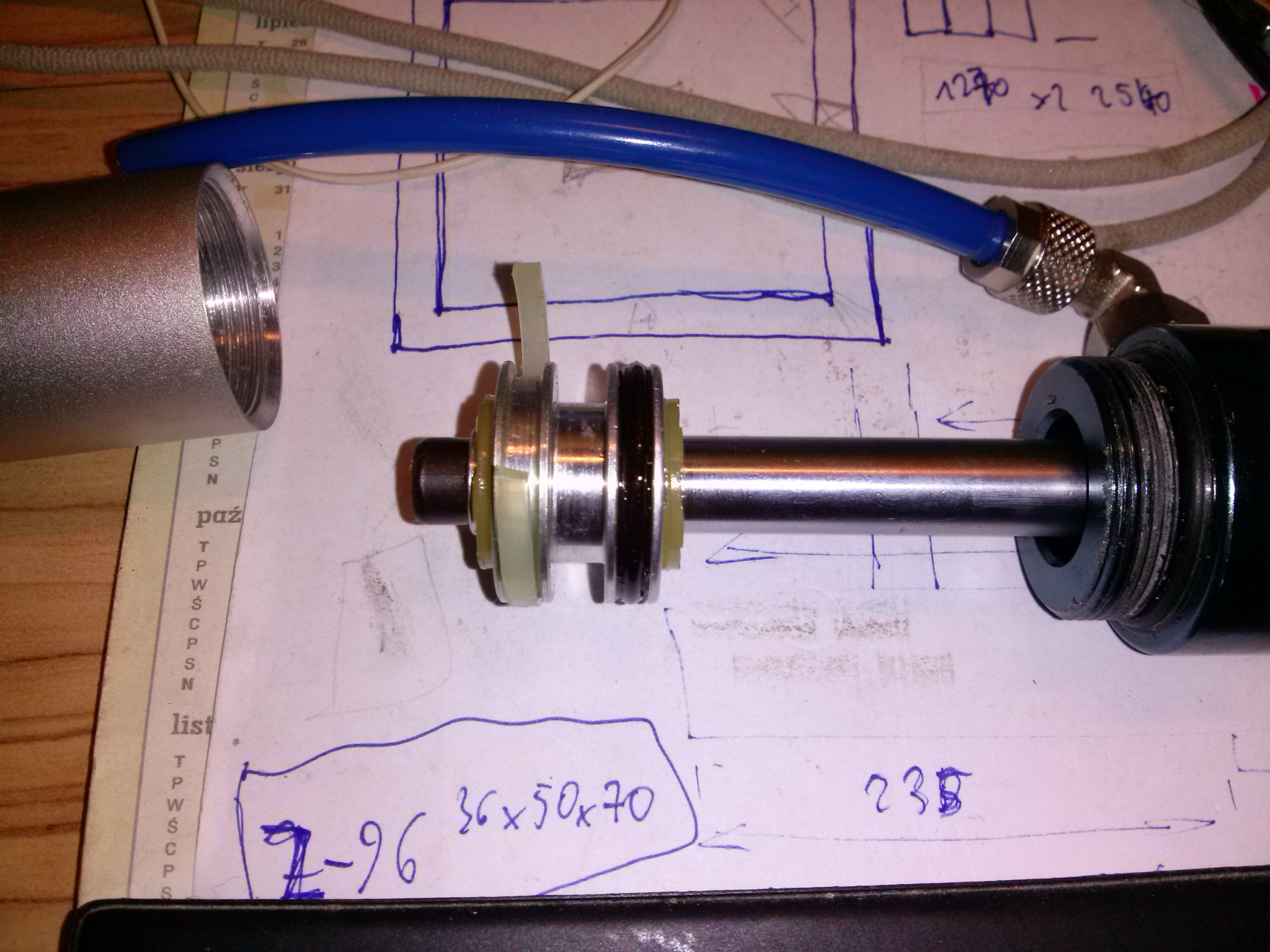

Jak by ktoś był ciekawy jak wygląda uszczelnienie tłoka w nowym siłowniku pneumatycznym rzekomo dwustronnego działania. :shock:
Faktycznie siłownik z obydwu stron przepuszcza tak samo idealnie niezależnie od ciśnienia i położenia tłoka.
Jakież było moje zdziwienie gdy po rozebraniu moim oczom ukazał się taki oto widok :shock:

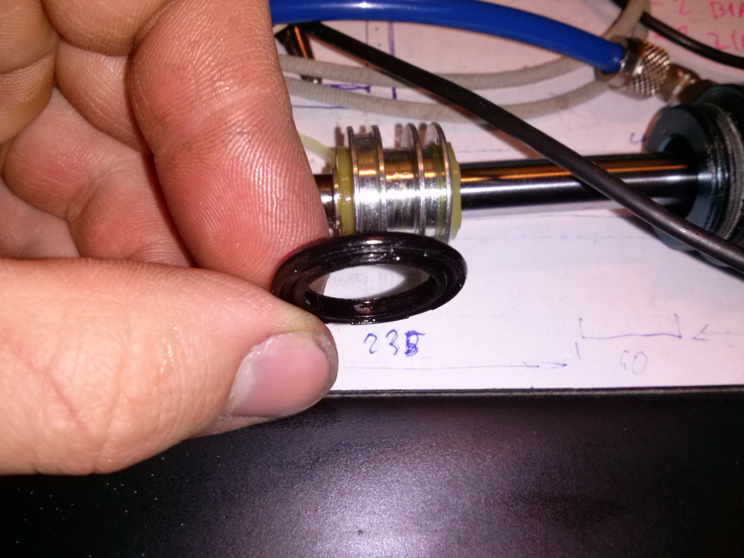

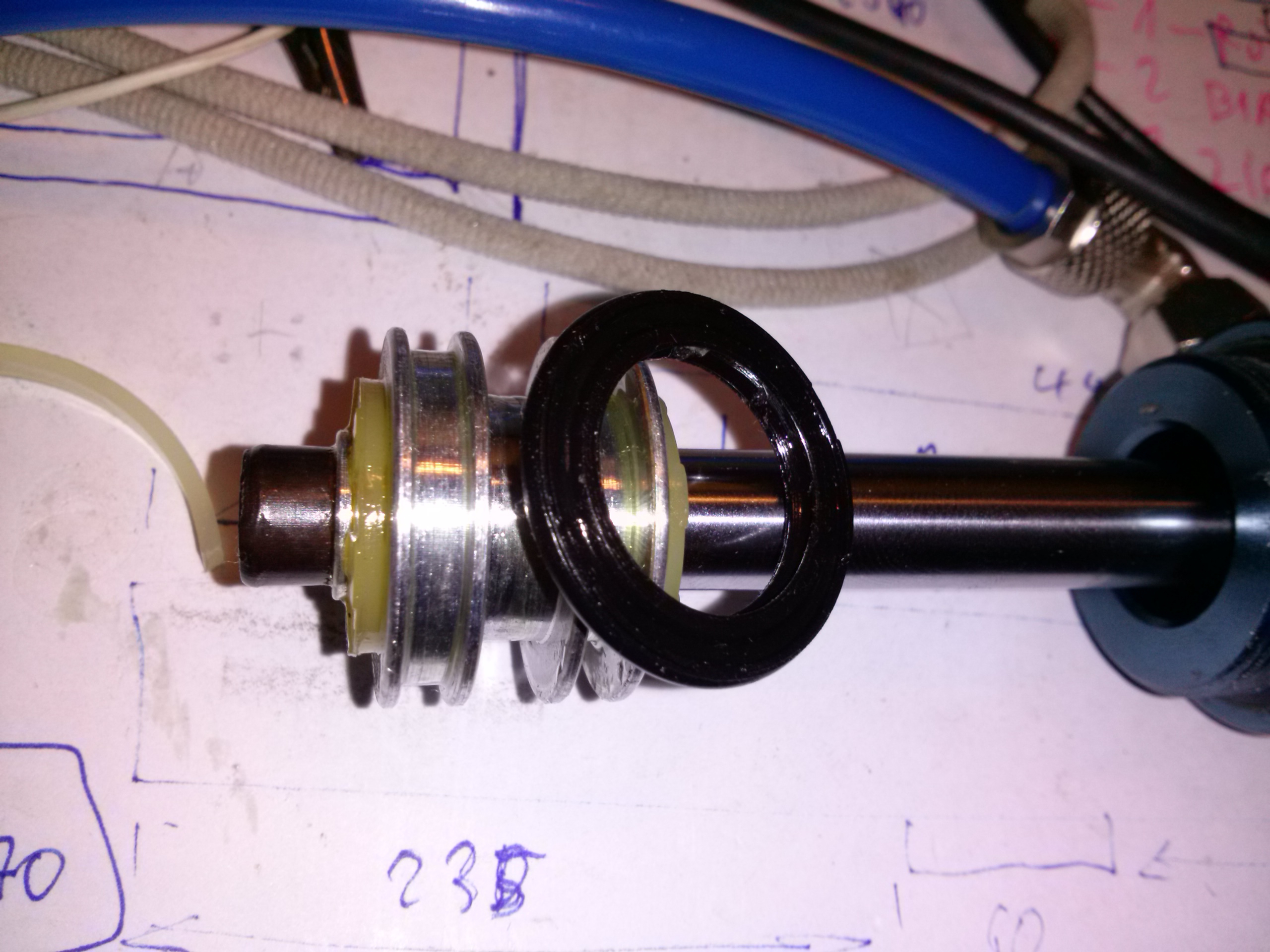

Tak właśnie, ten trochę plaskaty o-ring ma robić za uszczelnienie dwustronnego działania , paranoja jakaś :???:
Pozdrawiam , Michał. ;)

Jeśli sam oring to siłownik wymaga olejonego powietrza...
Wtedy pewnie nie będzie przepuszczał...
Swoją drogą co to za wynalazek ten siłownik?

Wątpię żeby naolejacz pomógł ,bo wszystko w oryginale było dość obficie zalane jakimś fabrycznym mazidłem ,dość gęstym i o sporej lepkości.

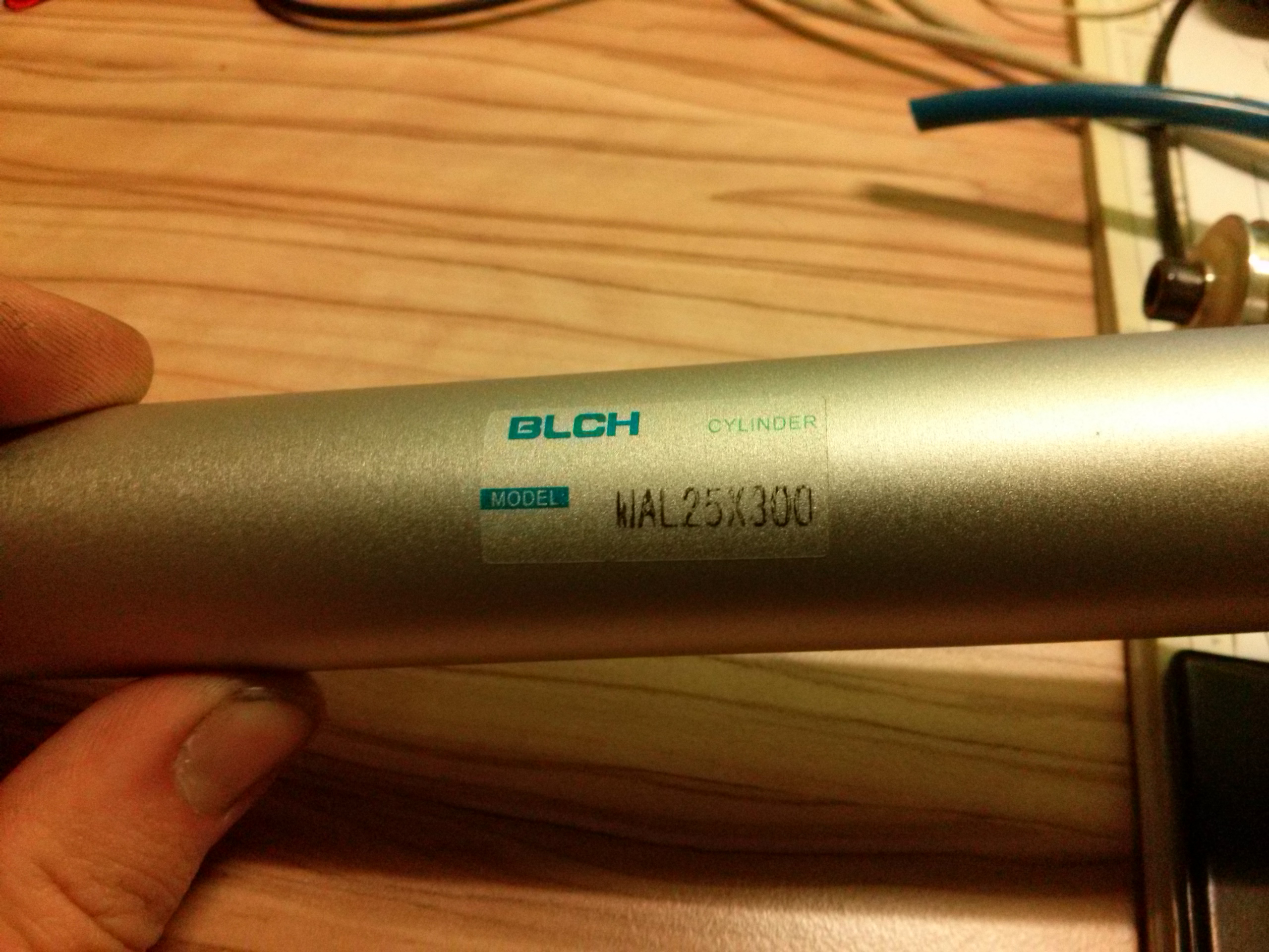

a wynalazek taki nie bardzo da sie odczytać pierwszą literę ,nabyty z alledrogo
Swoją drogą to mam zamiar wstawić w ten środkowy szerszy rowek uszczelniacz typu U bo średnica podejdzie . Albo wytoczę se nowy tłoczek na dwie uszczelki.
W sumie to tylko jedna strona potrzebna , na odciążenie Z-ki :razz:

orng uszczelnia
miejsce na magnes też jest
i po lewej prowadnica
tak właśnie wyglądają nawet markowe siłowniki :)
ciekawe malunki
