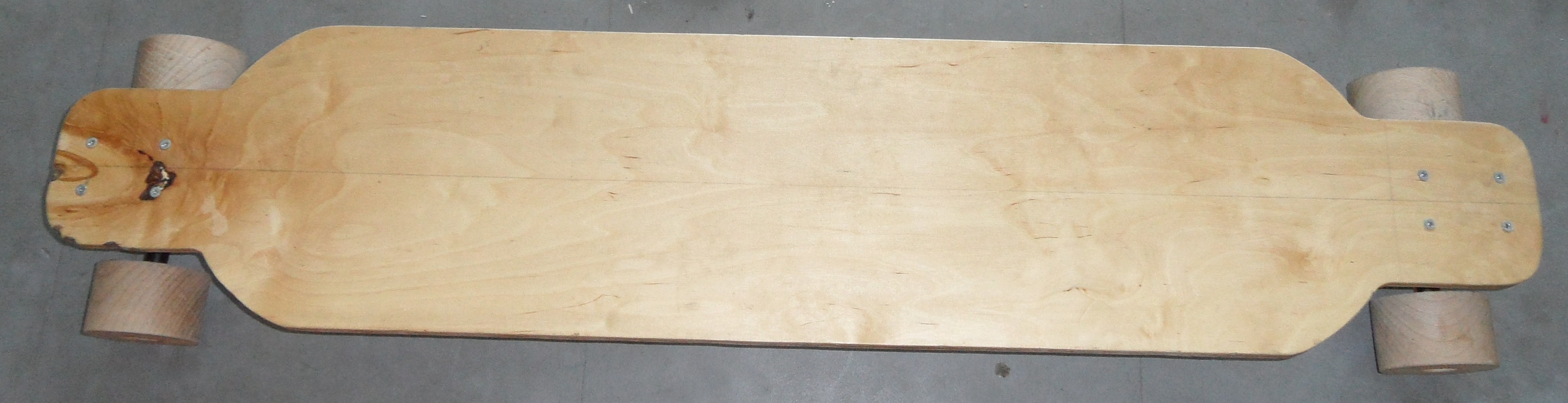

wytoczyłem sobie kołka do deski longboardowej z drewna (dębu) ale trochę się
boję że długo nie pożyją więc może dało by się je czymś pokryć?
Myślałem, żeby kupić rurę fi 100 (kółka mają fi93) i wolną przestrzeń wypełnić
jakimś materiałem, np wlać kauczki itp.
Stąd mam pytanie, jaki materiał zastosować?

Post napisał: Malaxis » 30 lip 2013, 10:27
Przynajmniej spróbuje :mrgreen:
Ogólnie to te kółka są raczej żartem który
swoją drogą zabrał mi dużo czasu bo nie mam
żadnego dostępu do tokarki.
W każdym razie jak już tyle zrobiłem to chciałbym je
dokończyć. Podejrzewam że drewno przy kontakcie
z asfaltem szybko się zniszczy dlatego chciałbym
zastosować jakiś dodatkowy materiał bardziej odporny na
ścieranie i najlepiej żeby był również miększy (niż dąb).
Doradził by ktoś co jest łatwo dostępne, w miarę tanie i
nadaję się do takiego zastosowania? :wink:

Post napisał: Malaxis » 31 lip 2013, 10:54
jarenio pisze:Malaxis, uwzględnij mnie w testamencie, co...
Zapiszę Ci kółka wraz z deską :wink:
Jechałem wczoraj na tych kółkach i tak jak się spodziewałem ziarenka piasku, kamyczki
itp niestety pozostawiają małe ślady. Oprócz tego to fajnie się sprawują :smile:
Mógłbym owinąć je tkaniną szklaną i zalaminować ale podejrzewam, że da to tylko
tyle że nie będzie mi rysowało powierzchni drewna tylko laminatu.
Kolejnym pomysłem jest użycie kleju kauczkowo-kamaszniczego ale to z kolej
będzie raczej za miękkie.
Zanim użyłem te kółka to rozkręciłem je do około 6000rpm co daje jakieś 105km/h,
więc po utworzeniu jakiejś zewnętrznej obwódki nie powinny się rozlecieć.
Nie planuje na nich jechać więcej niż 40km/h.

Post napisał: Malaxis » 01 sie 2013, 21:02
Na razie owinąłem kółka tkanina szklana 400 przesiąkniętą żywicą epoksydową, ten
patent będzie musiał wytrzymać tydzień. Jak wrócę z wakacji to może coś lepszego
wymyśle lub ktoś podrzuci jakiś dobry pomysł.
