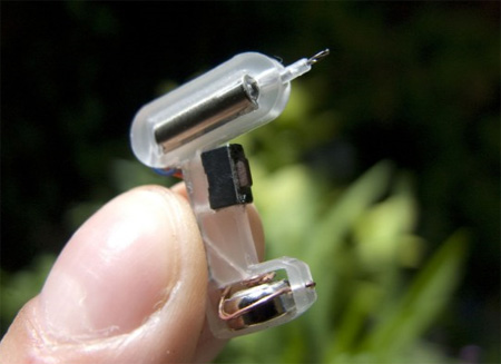

Witam na jednej z rosyjskojęzycznych stron spotkałem wrzecionko do PCB czy wie gdzieś coś takiego można kupić a może jest tam napisane nie sety ni w ząb nie znam rosyjskiego

witam.
wygląda to na silnik o dość śmiesznej budowie .
wirnik jest w formie dzwonu / tulei - bez rdzenia .
a wewnątrz niego jest magnes.
dzięki temu silnik może pracować z dużą dynamiką i w szerokim zakresie napięć / obrotów.
miałem swojego czasu kilka takich - kupionych na giełdzie .
ale morze to coś innego.
tylko - obroty trochę małe .
pozdrawiam.

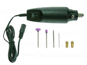

blue_17, chodzi Ci konkretnie o tą rosyjską samoróbkę, czy szukasz prostej mini-wiertarki do dziurawienia pcb :mrgreen:, jaką jest popularna i tania VTHD01, VTH1
Zresztą jak zwał, tak zwał... silnik w plastikowej obudowie i w miarę precyzyjnym uchwytem do małych średnic za niecałe 20zł.

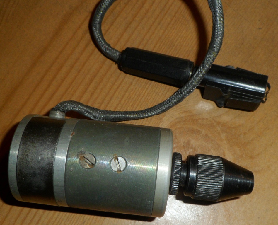

A ja mam takie samo wrzecionko. Tylko silnik ma inny typ i było już z uchwytem do wierteł. Nie mogłem znaleźć w internecie danych nt. zasilania, ale dzięki Tobie już mam.
Ta rosyjska strona to małe forum dla majsterkowiczów. Autor pisze, że budując wiertarkę do płytek drukowanych, pozyskał silnik od rosyjskiej drukarki A3. Zasilacz jest od drukarki lexmark. Teraz jest zadowolony, bo wiertarka bardzo ładnie pracuje, szybko i cicho. Wcześniej stosował silniki od zabawek, na baterie i były za słabe.

przy czym z drukarki igłowej A3, silnik przez przekładnie ciągnął taśmę.
generalnie można użyć niemal każdego silniczka DC o parametrach podanych bądź lepszych, istotna sprawa żeby się nie grzał no i ośka żeby pasowała do uchwytu np z TME
wala mi się gdzieś po pudlach taki silnik na 24V dość mocny. robił za wrzeciono w mojej pierwszej maszynce z PCV i kątowników, w sumie mogę się go pozbyć bez większego żalu w zamian za czteropaka :mrgreen:

Post napisał: zacharius » 18 paź 2012, 15:58
z przodu się przykręca na 2 czy 3 śrubki M3 chyba, ta blacha co na niej był mocowany też została. futerko też się wala ale to trzeba by ośkę z gwintem dorobić na wał bo krzywawo mi wyszła i bije. wygrzebie obmierzę a kolega powie czy pasi i się jakoś zgadamy. łożyska ma na pewno ślizgowe
