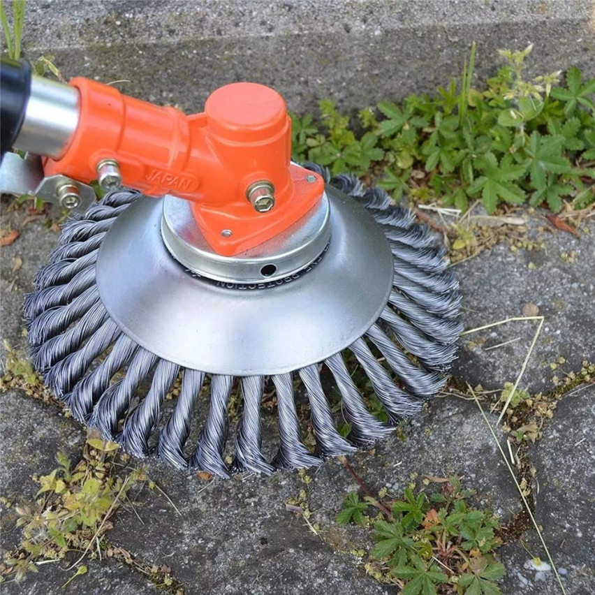

Stosowałem palnik wielodyszowy rzędowy na kółkach - efekt krótkotrwały a zużycie gazu niemałe. Podejrzewam, że elektryczny jeszcze mniej efektywny.
To już lepiej z niechemicznych środków zastosować tanią drucianą szczotkę do kosy spalinowej(elektrycznej), są mniej lub bardziej sztywne rodzaje(sztywna trochę rysuje kostkę),
Obrazek Obrazek
najdelikatniejsza jest nylonowa, ale bardzo szybko się zużywa(nie warto).
